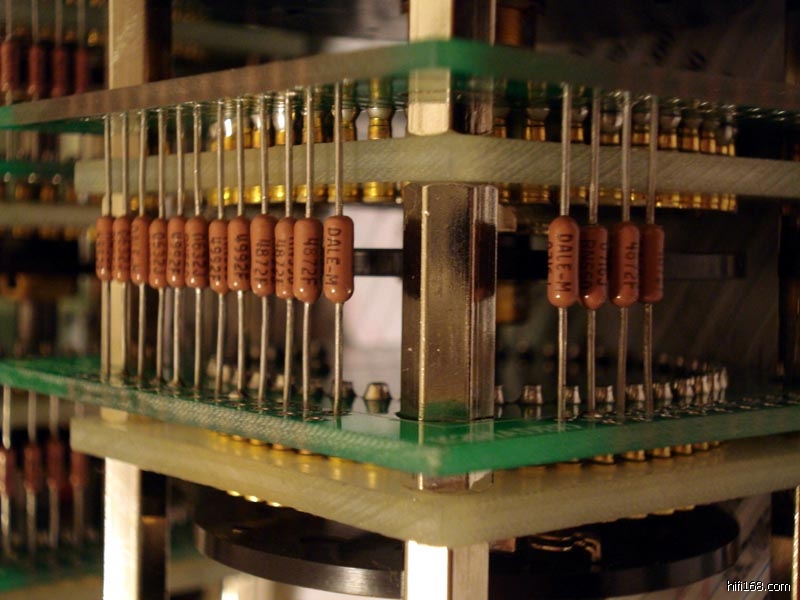

        架子弄妥,制作也不简单,更是马虎不得!
        精挑电阻后还得这样干!弄个托架再来截断过长的引脚,这样才能保证(电阻上架后的)——————美观
        再来张特写。
       对照设计、规划好的电阻表,没什么好说的,就一个字——————挑。四个字就是——————往死里挑。
        全平衡就得用两只这样的音量控制器,所以说呢!还是那全宇宙最受欢迎的八个字——————我挑、我挑、我挑挑挑!
        这次最辛苦的就属“David & MENN”里头的那位David了,中国人。

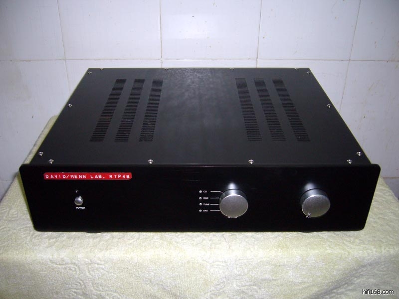

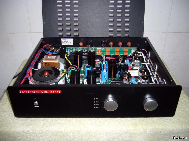

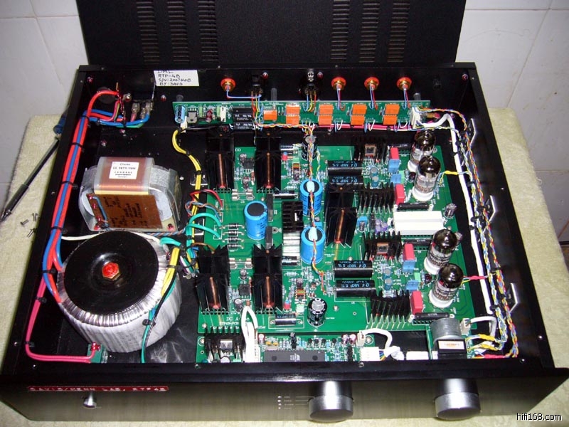

        给一位询问的朋友看看我们团队现行的全平衡产品: David & MENN Lab. RTP4B
        不过这台是“升级版”,相比使用两只扼流圈标准版本会贵出不少(也只有老用户才会这样蛮干,顺便找借口搞搞内部卫生、测试一下那四只胆管的损耗情况)。

        只可惜RNC90Z/S102J这个系列的Vishay Bulk Metal Foil是直列两脚封装的!仅适合插板使用,而不适用于空间布线;而且体积也实在是太大了(用作空间布线时过长而非规范的引脚,所受RF干扰的机率也会随之增加)。
        做这样的电位器,还得使用轴向引脚的电阻器才行;至于为什么?则暂时卖个关子。
        实在是喜欢Vishay的声音表现的话?那我衷心推荐VTA/VMT系列的55/56式,0.3/0.25w这两款,使用在较为普通的波段开关音量控制器上。
最后编辑menn 最后编辑于 2008-02-14 11:52:44
