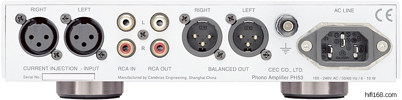

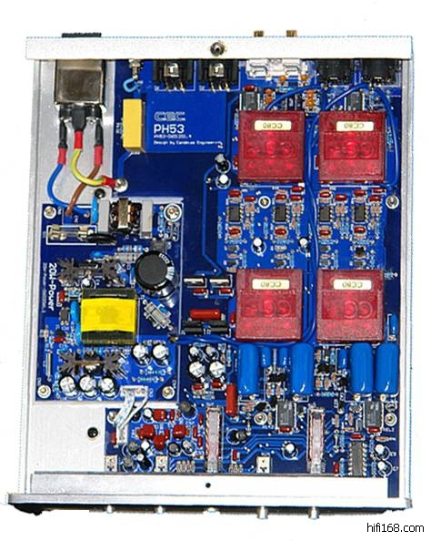

呵呵,转平衡输入主要是为了后面的平衡线路,平衡输出。boulder的没找到太清晰的内部图。下面有张cec的。

原帖由 jacky70 于 2010-4-15 20:29:00 发表
谢谢楼上的详细图,这里看到这个机器的确没有输入地线,那么还是用平衡输入段子的地线代替了。简单来讲,就是利用了卡农输入方式,省略了接地输入。当然机器内部就经过了线路处理,输出是真平衡的。
恩,cec的带地线输入,应该好改一点。平衡线路,平衡输出,还是蛮爽的~~
