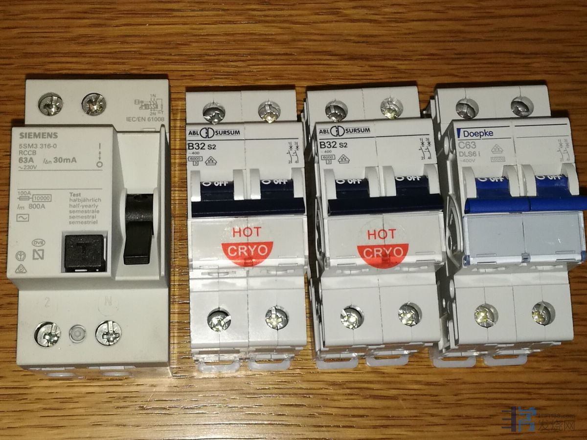

  开工前在论坛已经做过功课,同时得到同城花鸟兄家的取经和指导。说干就干,咨询论坛卖家乐林兄,得知去年开始西门子空开已经是国内苏州生产,他比对过希腊产的西门子空开,完全不能接受,故而放弃购买西门子空开的想法。乐林兄推荐了另一个德国产品牌Doepke空开,论坛中也有几位烧友发帖咨询过这个牌子的空开,但好像没几位实际购买和使用并提供实际的体验可借鉴。乐林兄透露这个品牌尚未被炒热,故价格方面还是具有性价比的。本想买223A的,商家又没有这个规格的现货,只有63A的,专线方案中后级单独一路也是要63A的空开,就下手买了一个Doepke 63A空开,专用后级。ABL 32A是小皇处入手。
本主题由 版主 eric 于 2017/5/5 9:15:38 执行 设置高亮 操作
既然已经说到这个地步了,还是赶紧把我专线的方案给表述下:
1、所需材料:西门子的63A漏保1个、ABL32A空开2个、Doepke63A空开1个、10位配电箱1个、倍耐力10平方火零线线缆各11米、铝壳暗盒(其实应该叫它明盒)3个、线槽8米、胀管和自攻螺丝若干、洗衣机落水管1米、避震网2米、热缩管1米。

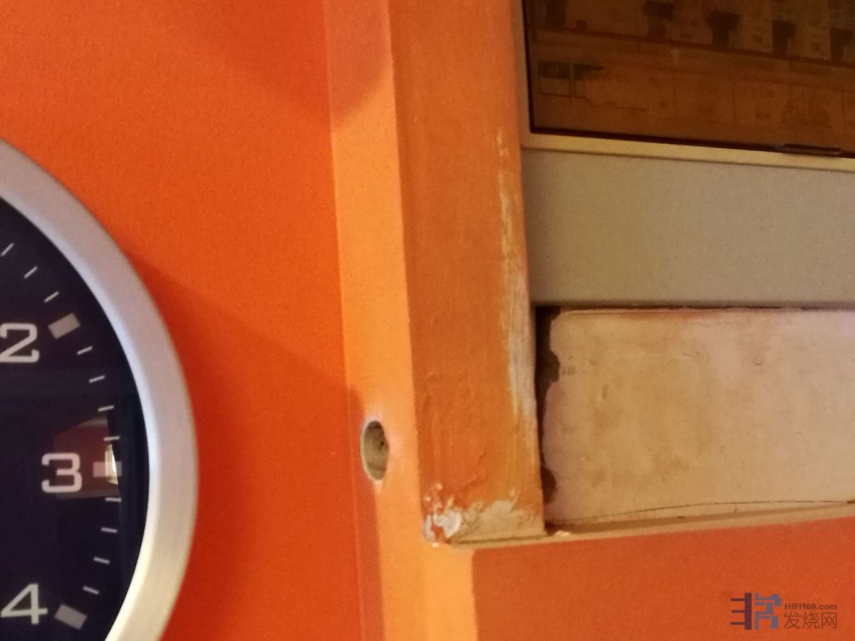

2、我家住4楼,完美方案(从电表出来拉个专线入户)看来是行不通了。可行的和现在最终实施的方案是从家里的配电箱的入户总线进漏保(上桩)端并入10平方火,零线。7米多长度到配电箱→西门子63A漏保→232AABL空开和163ADoepke空开→3个禾宝墙插。

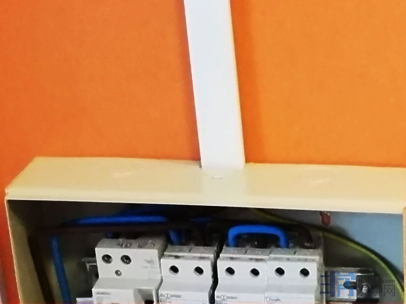

  开工之前先把准备工作能做的先做起来,考虑到线槽末端最终出线端口到配电箱一段较难处理,配电箱上有厂家3个预开好的圆形口,但用防水接头和线槽无法完美结合,思量再三,还是在配电箱上开个矩形槽(比线槽尺寸长宽各大出1mm),家里没有工具和设备,带到公司,求人不如求己,自己动手钻,剪,锉。
  明盒不想固定在墙上,怎么办?找块木板来支撑,平时人家装修木块边角料当废品给扔掉,现在特地要取块边角料还一时找不到,挠挠头,老婆大人说家里正好还有块旧的刀砧板,我看看厚度正合适,晚饭后劲道来了赶紧开工,家里只有钢锯,砧板放方凳上,左脚踩着,一下一下锯吧,砧板长宽超出钢锯,又费了不少时间,用分块肢解成小块的方法总算锯到了需要的3个明盒尺寸。搞的满头大汗。

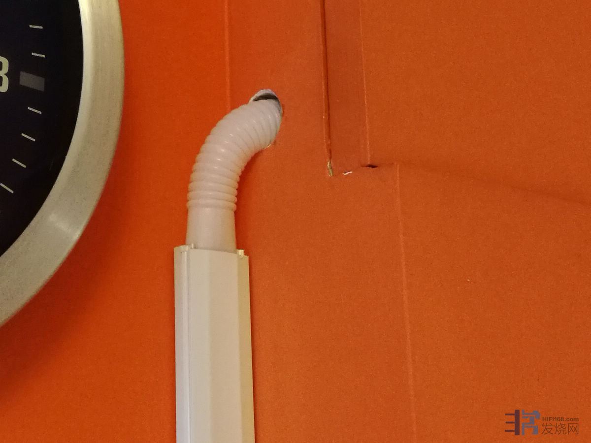

  利用双休自己先开工干起来,向公司借了冲击钻,把线槽预先装在墙上,水平折弯方向沿踢脚线平行走位,开工前考虑到10平方的线缆较重,线槽如果用双面胶粘在墙面时间长了可能会脱落,而且双面胶今后也很难去除,还是用胀管自攻螺丝稳妥,关键拆检方便。周六孩子也上课,施工中的噪音和凌乱现场不至于影响到家人,8点半开工,不要小看这几米的线槽,一个人干了3个多小时,原先买的6米线槽不够,小区马路对面正好有水暖店,立马添补了2米。冲击钻打眼倒是很快,施工中发现墙壁不是很平,2米长的线槽用2个螺丝固定后留有缝隙,再调整并增加1个固定点,最难处理的是线槽的90°拼角,在这几个折弯的地方花费了不少时间。最后按装配电箱,半天下来跪着打孔,反复切线槽拼角,累的腰酸背痛。

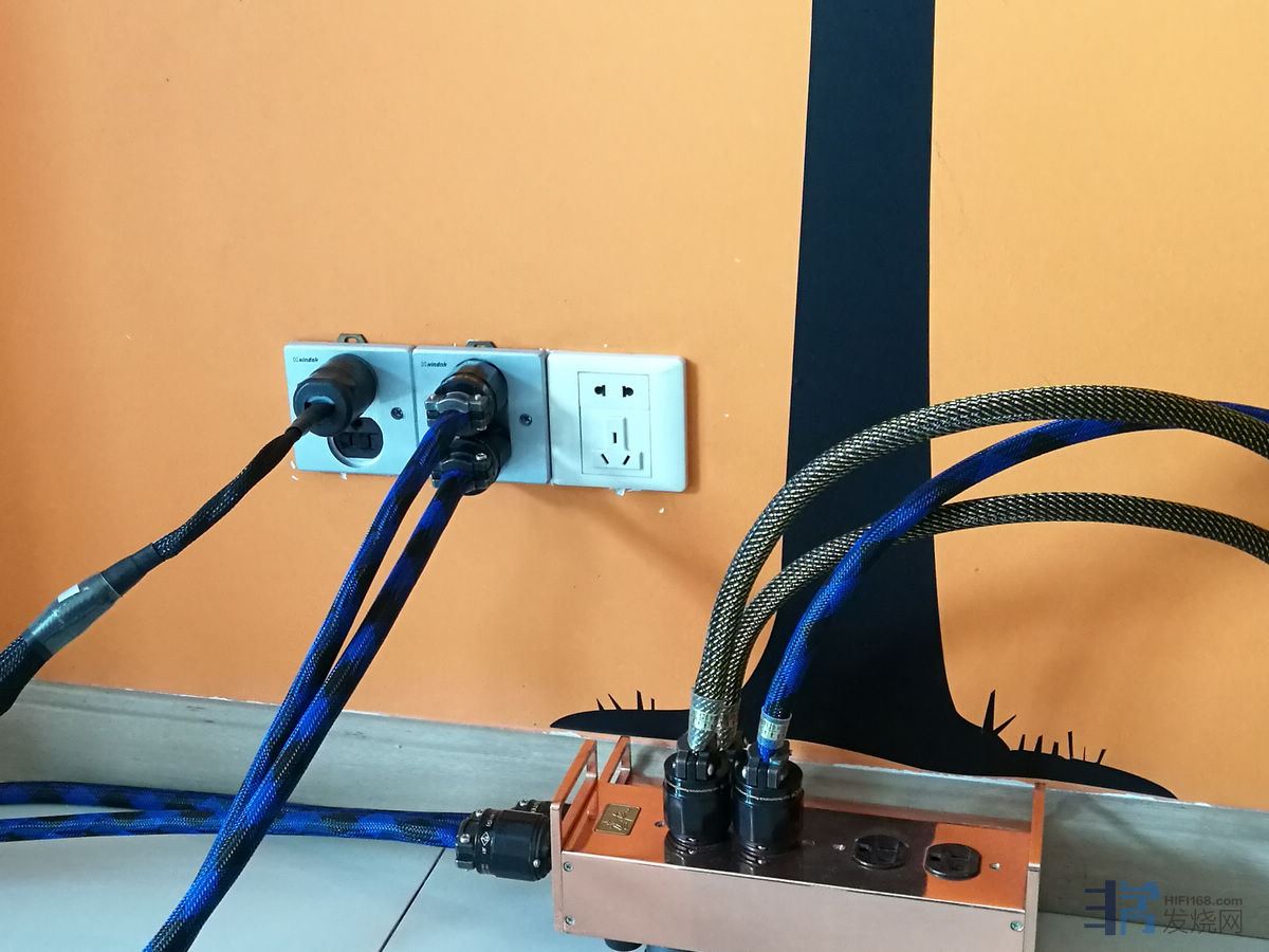

一周后的第二个周六,自己放线进线槽,依旧是线缆的90°转角挺难处理的,毕竟是10平方的线,虽然是7芯,依然挺硬的,相当于一根筷子的粗细呐!同时部装墙插。禾宝墙插火零线径最大容纳6平方,只能把10平方的7芯线分成2股分别接入接线孔,这部分最难处理的是3个暗盒之间地线的串联,先第一个墙插放进暗盒最容易,后面2个连接地线因为暗盒空间狭小很难下手,废了好多功夫才把3个禾宝墙插装入暗盒。
最后一步是接线,这个自己半瓶水的知识,不敢下手,安全起见请了公司电工技师,帮助配电箱里面漏保,空开,空开→暗盒墙插之间的连线,还是因为是10平方线这么硬,越短越硬,反反复复比划着漏保和空开之间的距离,调整线缆的折弯尺寸,明盒墙插入空开下桩前穿入避震网,前前后后2个人花了4个小时最终完工搞定整体专线的改造。万用表检测电路火、零、地线状况,检查电源线母插最终接入器材端口,品字形左零右火确认无误。
