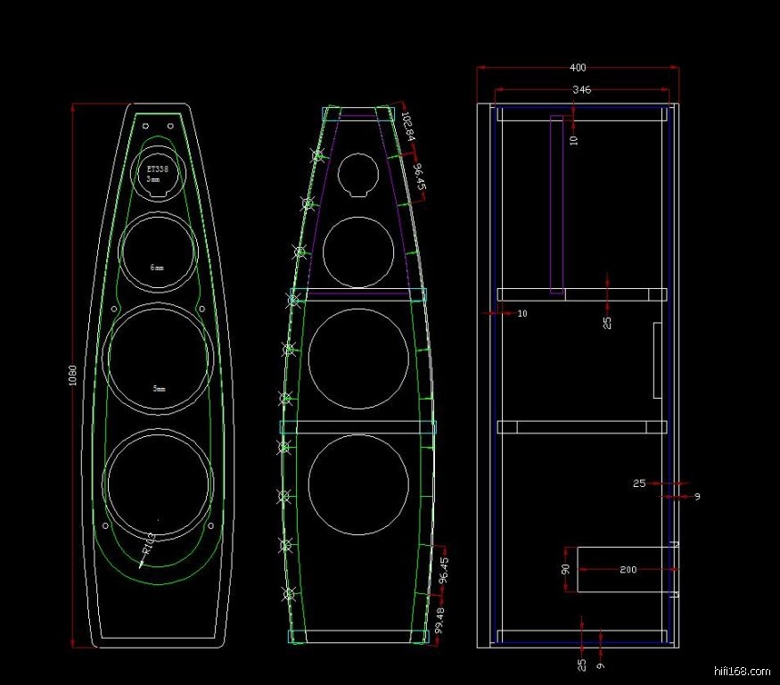

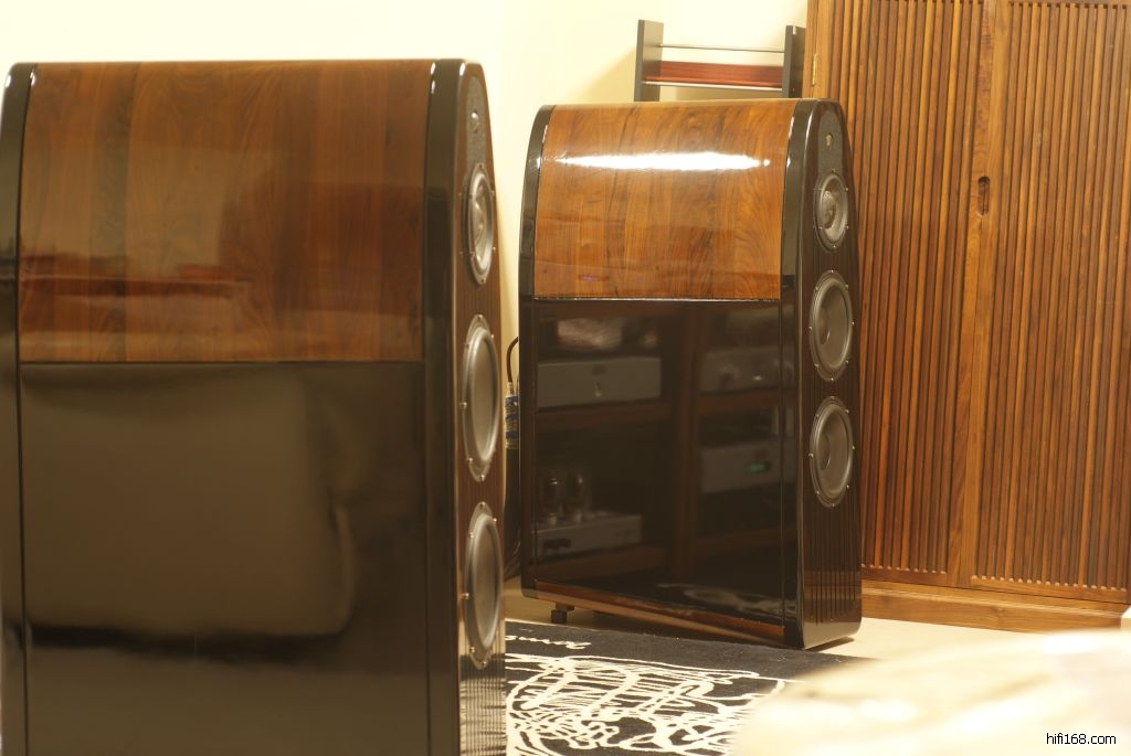

截止今天为止,我们已开发了好几个方案,其中比较满意是第四号工程样版:
和第六号工程样版:
我们采用不同密度及材质的板材混合、打钉或悬浮等等各种不同的组装方式、各种各样的内部补强及机械接地方法,更参考钢琴的共呜原理,用制造乐器的角度,去达到原厂箱体的「共震共唱」的效果,要这样费劲,正是由於跟厂方的协议:最终外型不能跟 Fat Lady 没半点联想,所以只好加大箱体的成本投入,虽然最终售价可能要接近 Fat Lady 的一半价格,但效果还是值得。

原帖由 小衡 于 2013-11-9 8:44:00 发表
样子更偏向四号的,既然叫得“fat”,还是4号更贴切!6号应该更似“muscle"!
原帖由 ch4chen 于 2013-11-9 9:36:00 发表
4号绝对是我的审美!!!!可惜,注定不是大众烧友能接受的顶级产品啊~
有机会能听听就好了。
原帖由 ybl1992 于 2013-11-9 10:56:00 发表
个人喜欢6#。4#那个外形有点跟某个牌子的箱雷同。不过,汽车都是4个轱辘的,飞机都是两翅膀的。

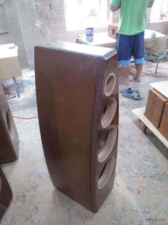

其实外观已经肯定是 4 号或 6 号其中一款,只是工程样版的箱体是按手绘草图出样,除了试声音,主要就是试个实体视觉观感,等如衣服只有纸样一天不裁出来找个人试穿是不可能肯定像不像样,所以最终外形是稍有修改,但基本风格还是跟工程样版一样,当然,不同外形的分频器也不一样,我们是全面配套的。
至於选用那个外形,还得看木箱厂正式打样后,凭工艺决定。
想听,坐等 12 月东方宾馆音展吧,只是如果。。。。 万一。。。。。 谁敢不听就订。。。。。。 168 有多少个小衡呢?
