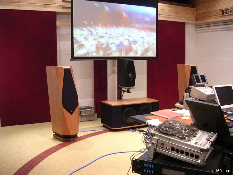

    说的再多也是隔靴搔痒,相信以你的能力一定可以找到合适的摆位,再附上两张图片,或许可作参考,一张是混音制作室使用AVALON喇叭的实际摆位,一张是ROCKPORT MIRA的参考摆位。另外,如果听爵士、摇滚、流行以及现代音乐等小编制音乐较多的话,近场听音倒也可能适合,而实际上,唱片的差异对摆位的影响也比一般人相信的大,很多现代的唱片,不是录出来,而是“做”出来的,回放时对声场的表现远比对速度、结象、解析力等方面的要求低。

记得上次肥仔兄发给我的mixing monitor的说明书中,是不建议大角度内凹的,从盟主的录音室摆位也能看出来,这个跟Rockport Mira图上那种大角度内凹的摆位应该是有区别的。
诗歌兄:凡事无绝对,原厂说明书也只是提供一种普遍条件下的调整参考,并不是放之四海皆准的金科玉律,还得根据实际听音环境具体对待。发这张MIRA的参考摆位图也只是想为肥仔兄提供另一种可能。
在我看来美式几大先进名箱RockportWilson AudioAvalonVerity AudioEggleston Works在很多方面都是有共通之处的,拿MIRAMixing Monitor来说,虽然MIRA是一款侧置低音三分频落地箱,但其低音单元分频点是150HZ,基本可近似认为是点声源+超低的设计(这样的设计带来的最显著优点就是更佳的音场表现,同时对那颗中音单元以及分频网络设计的要求也更高,在摆位上可能也需要使用者更用心一些,但我个人很欣赏这样的设计),他们的前档板都采用斜截面设计,在单元周围都覆上了厚厚的吸音毛毡,目的无它,无非是想尽量减小单元周围不良的声音反射,获得更佳的扩散性、指向性以及传真度。因此我觉得这两款音箱在摆位上或许也有可借鉴之处。
当然我们旁人说的再多也只是隔靴搔痒,所有的猜测、估计最终得靠肥仔实践,一切应由他决定。他现在的房间不大,我想与图上那个录音室以及MM普遍的使用环境还是很不同的,但大小相对MM还是合适的,内拗角度大小与听音距离以及听音环境是息息相关的,虽然我个人也不是很喜欢大角度内拗,但并不代表这样不可性,一切还得试过才知道。我还是相信以肥仔的能力,一定会找到一个合适的摆位。
