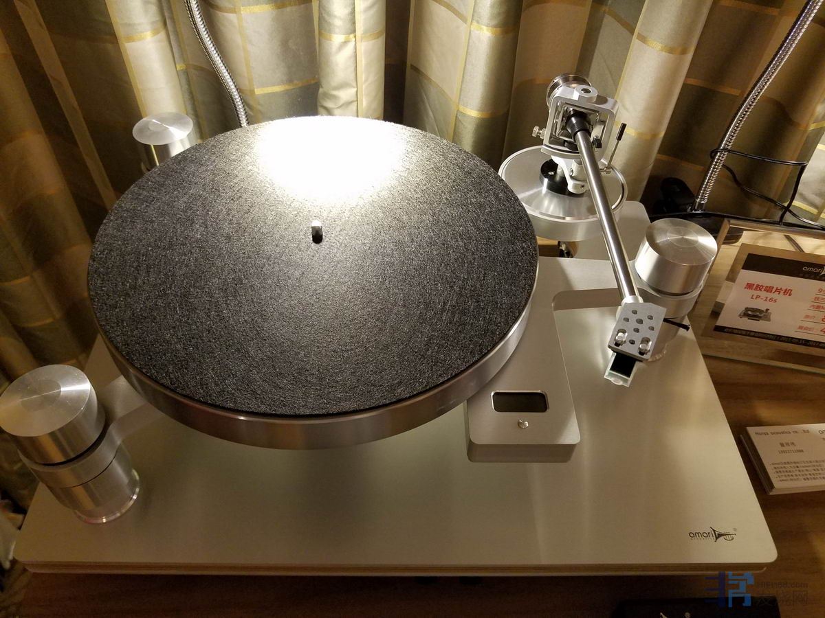

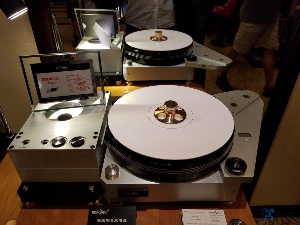

生产基地设在佛山南海的amari阿玛尼一直是国内最大的黑胶器材生产商,拥有“LP设计和生产的关键核心技术”,从唱盘、唱放的播放器材到螺丝、润滑油等全部附件、配件都有生产。阿玛尼从早期的LP-10至LP-60等型号的外观都很有原创性,具有极高辨识度,但近年发现它新出的唱盘有好多经典明盘的影子,小了一点原厂性。
外形很有原创性的系列,外形已经成为经典:
以下两台大家是不是觉得有点脸熟?

这台仿O字头的机器包含唱臂展会特价4980元,非常超值,入门首选

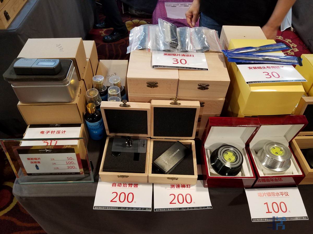

阿玛尼非常齐全的黑胶周边产品,展会期间全部有特价,我也买了一个针压计及一瓶轴承油:

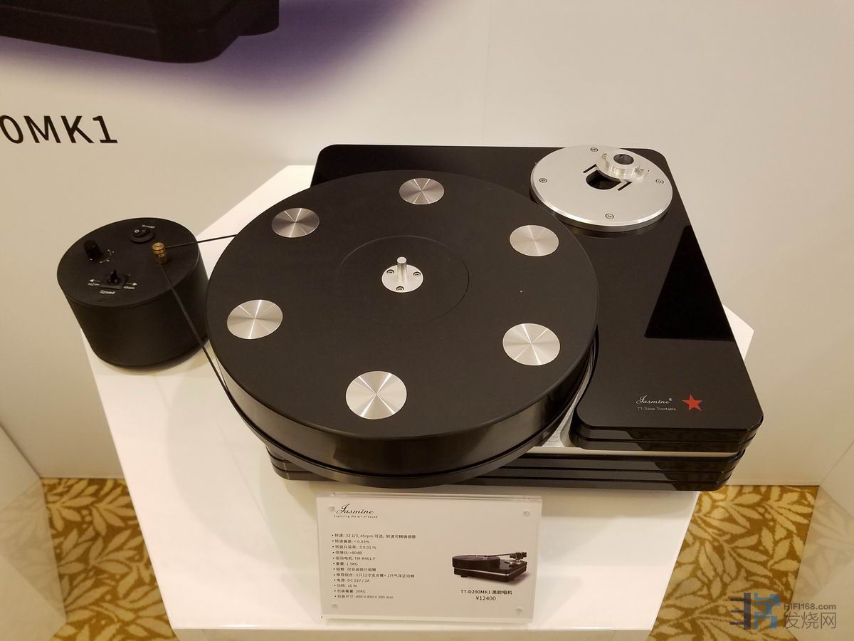

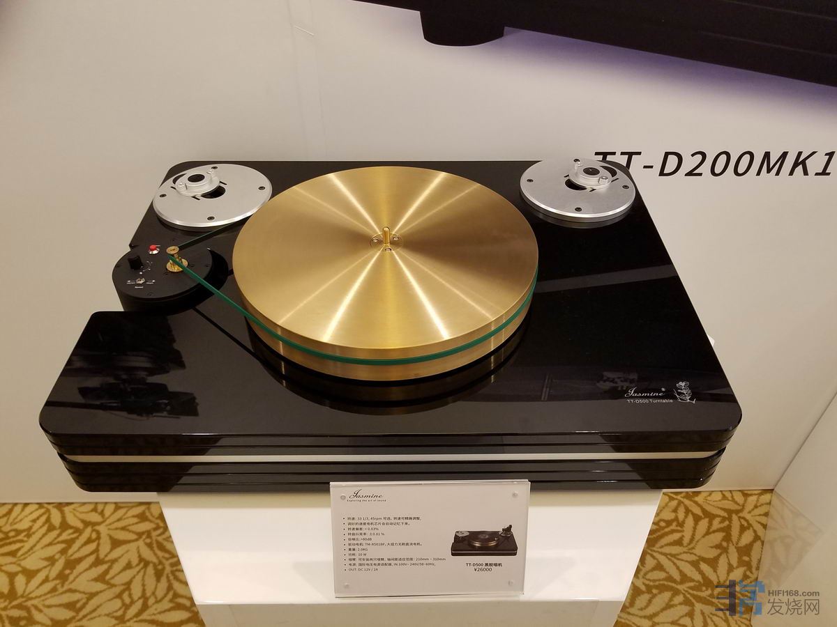

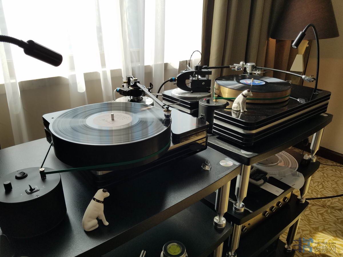

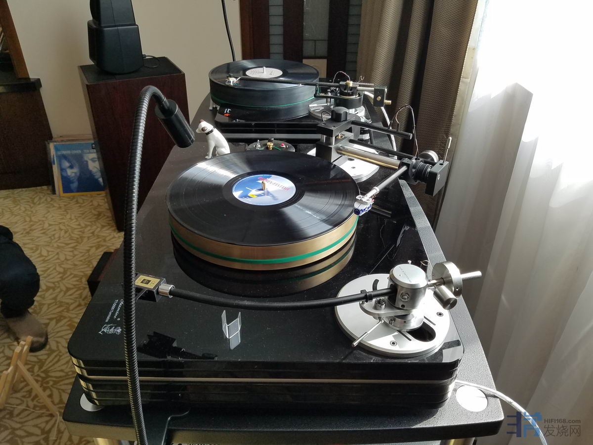

进入杰士铭的展放首先看到的是这台vpi与美歌嘅结合体,美歌的铜盘名震天下,好像国内杰士铭是第一个采用铜盘的。这个唱盘使用磁悬浮钨钢轴承,可以安装2支唱臂,底盘由5块15mm厚的亚克力板夹一块10mm厚的铝合金板构成,“三明治”结构能快速吸收和衰减谐振;转盘由11kg黄铜特殊防锈处理,铜的密度和质量在确保转动稳定的同时能有效抑制谐振,使声音更清晰,背景更黑暗。
下图这台与上面的构造基本相同,只是转盘由铜盘改为POM材质镶嵌不锈钢打造,跨材质组合谐振系数低,POM材质硬度大,不易变形,外圈镶嵌钢钉惯性大,转盘转动更稳定。

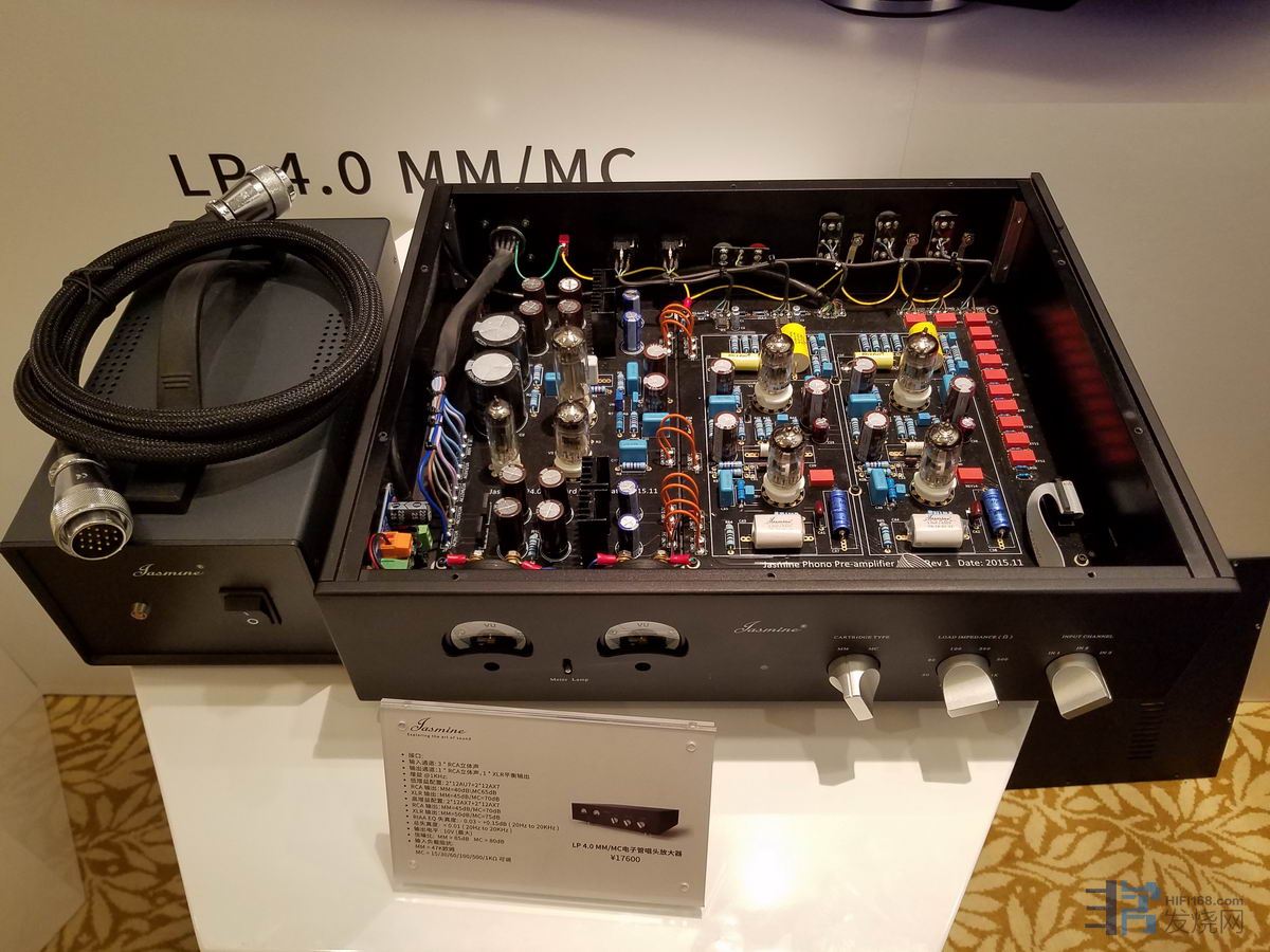

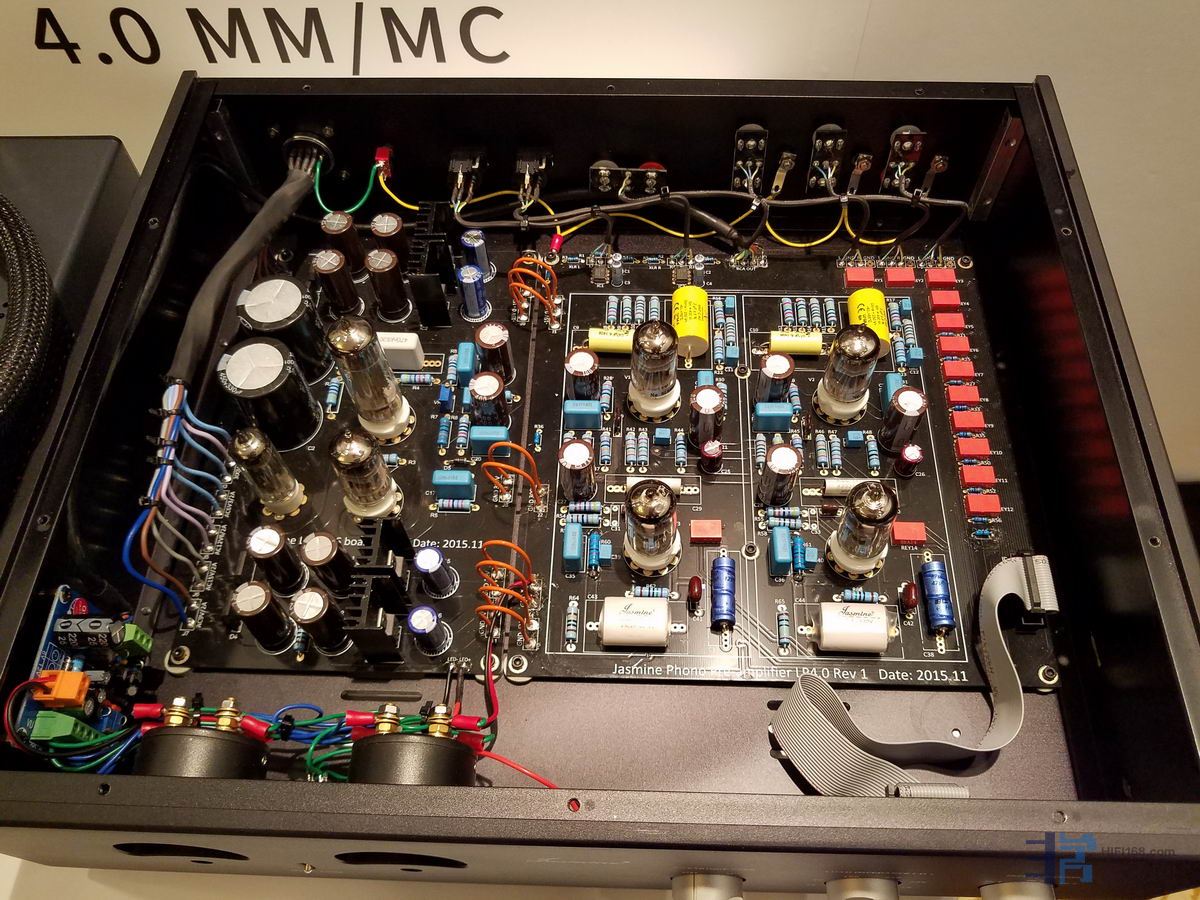

印象中杰士铭当年最早推出的产品是唱头放大器,10多年前有幸试听过它的LP2.0分体晶体管唱头放大器,惊叹只用6只K170晶体管异常简单点的线路就能放大MC唱头至足够电平,并营造出新鲜水灵、晶莹剔透的声音。
展会上看到的是最新出品的LP4.0全胆唱头放大器,采用黄色背光电平表头的复古外观电源部分配置3只电子管与放大部分有4 只电子管,高增益组合为2x12AX7+2x12AX7,低增益组合为2x12AU7+2x12AX7。此唱头放大器168很多网友正在使用,评价很高。

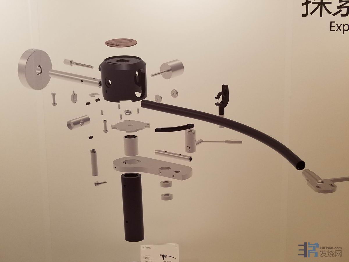

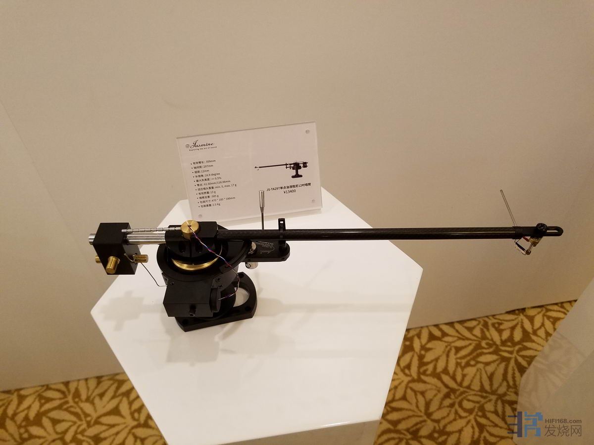

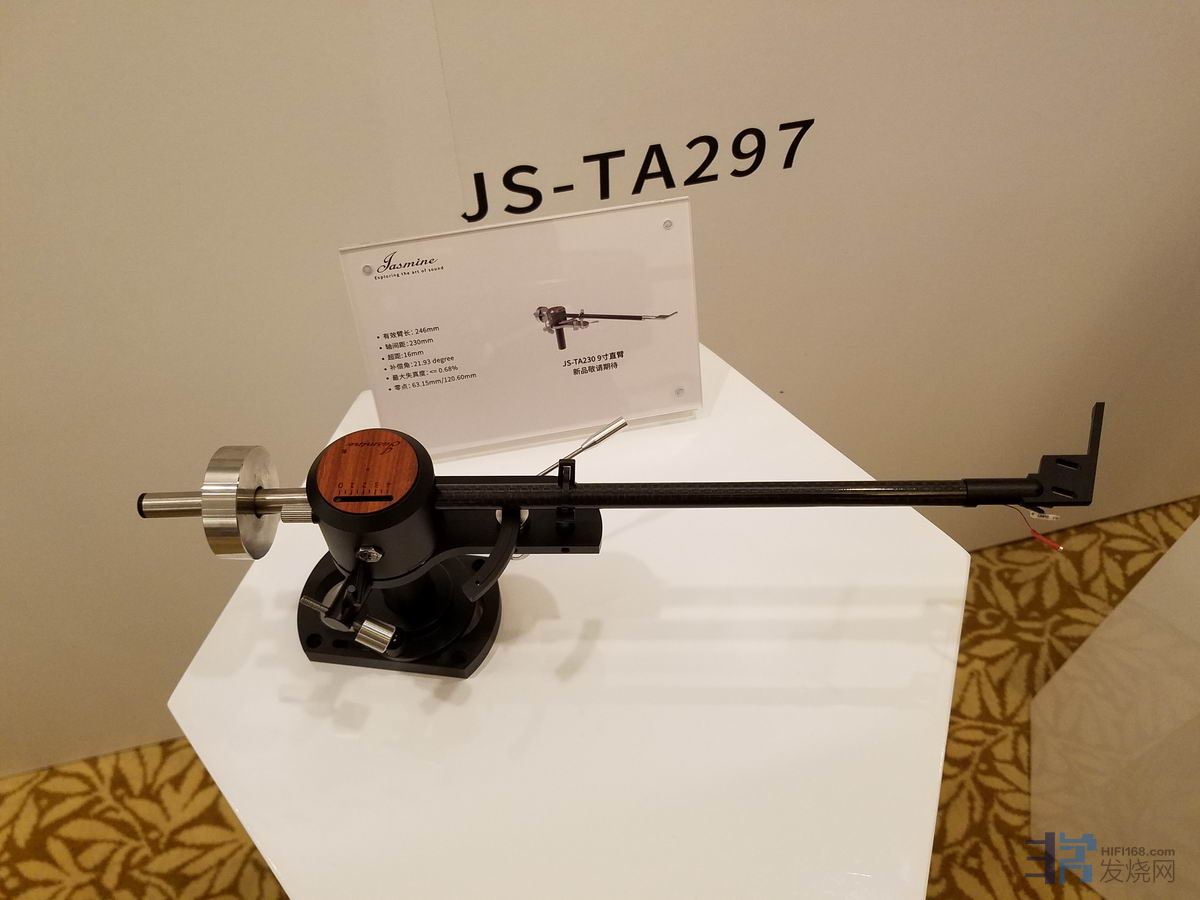

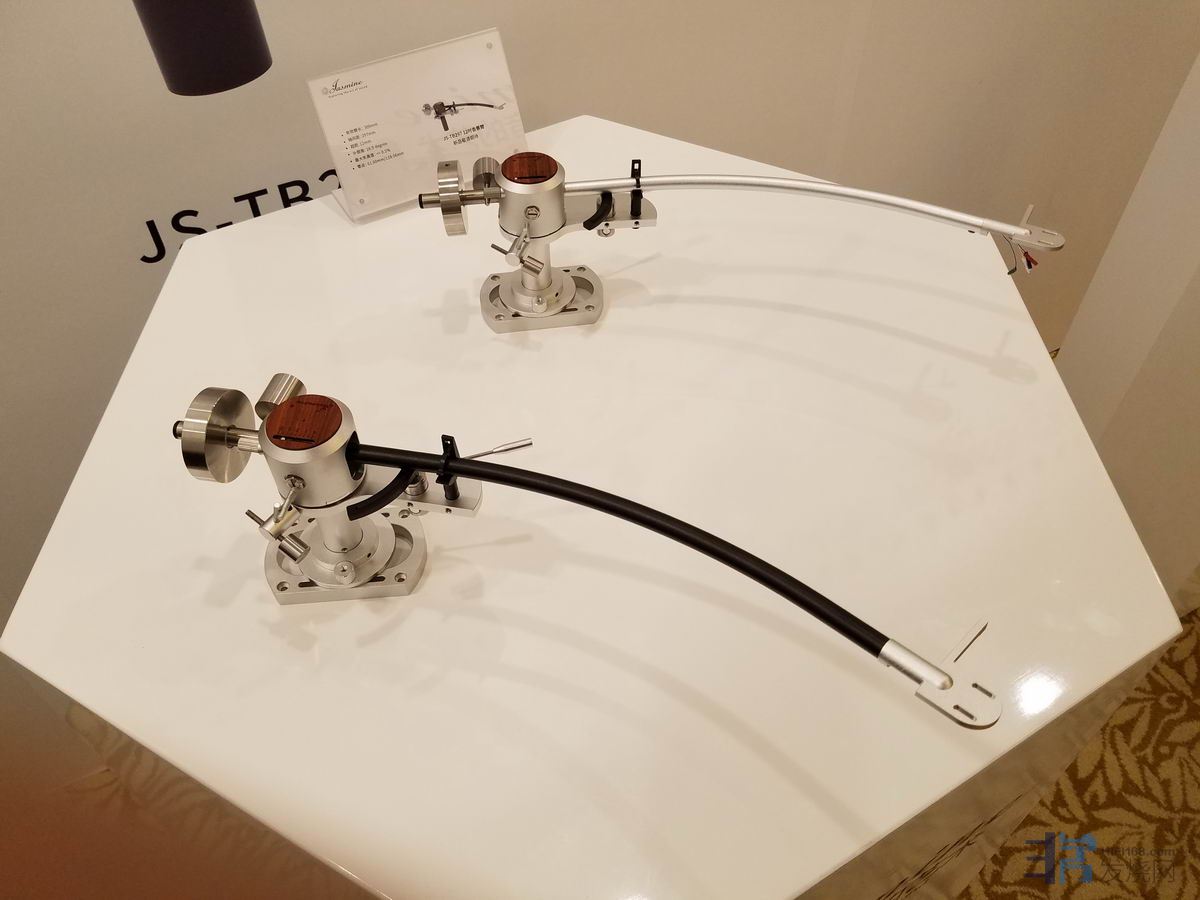

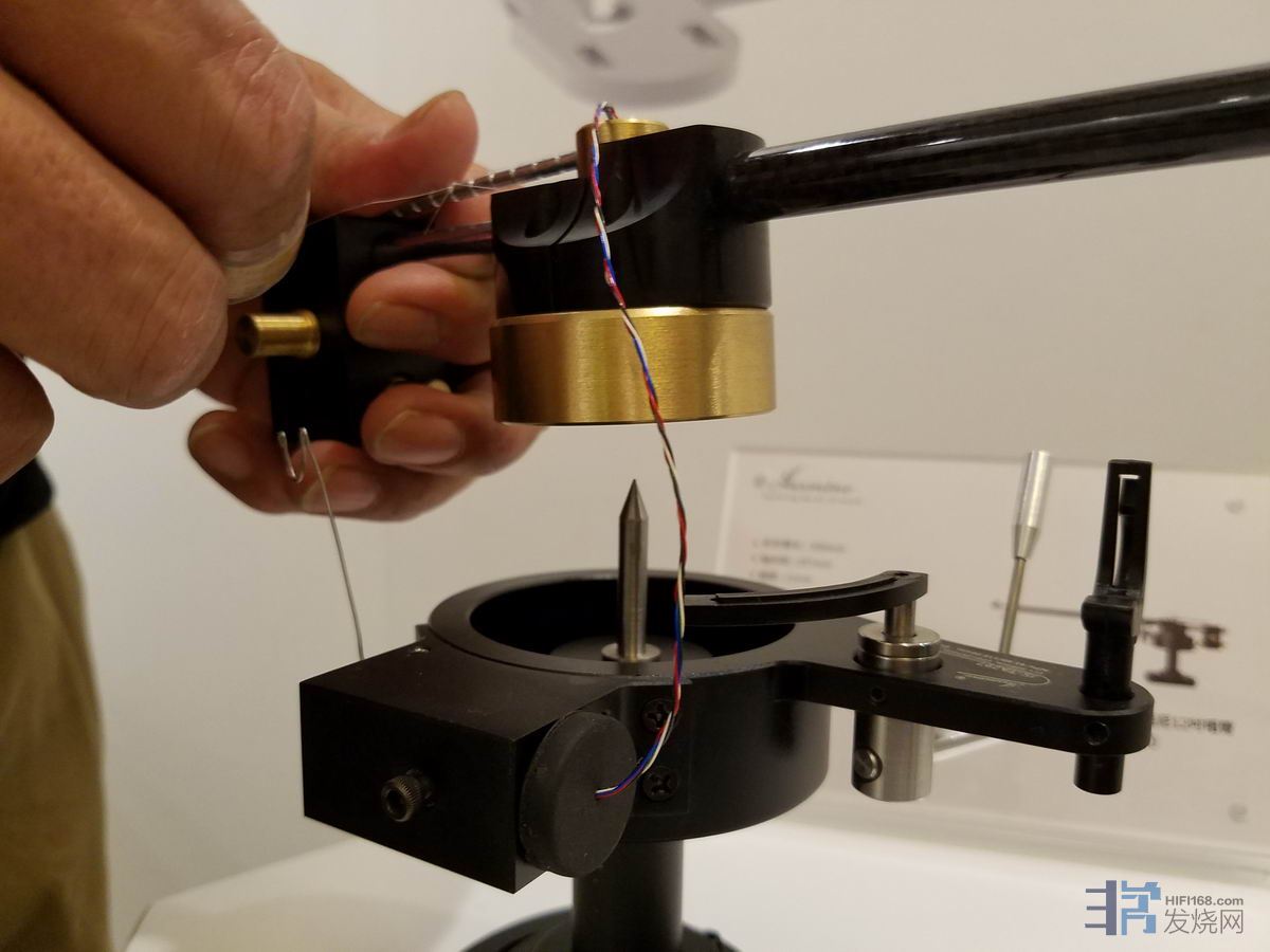

接下来要重点介绍的是这支单点油浸阻尼12寸唱臂,唱臂的臂管由碳纤维制成,唱臂与臂座结合部分天藏创新设计了立体耦合加复合材料的组合的结构,有效隔断从唱臂尾锤反射回来的谐振波对唱头循迹的干扰。传统单点臂的优点是高频灵动鲜活,但同时也伴随低频下潜不深、弹性不足等缺点,这支唱臂的转动底部采用大油杯油浸阻尼设计,底座局部泡在阻尼油里面,在唱臂激烈摆动时能有效抑制唱臂的跟随摆动,这个设计不但保持单点臂的高频飘逸灵动,同时低频也能做到下潜深沉有力。
最后编辑KEN 最后编辑于 2017-09-18 14:26:16

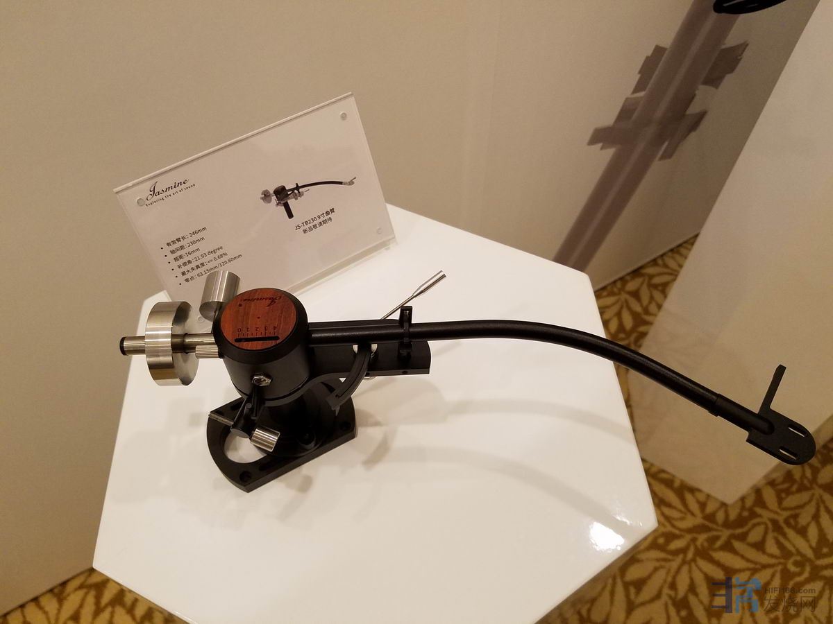

天藏兄拥有多支EMT唱臂,原装EMT唱臂声音优秀,调整、保养都很简单,但价格昂贵。
下图这支12寸唱臂设计正是改良自EMT,轴承采用三支点结构,是一支动态平衡唱臂。
