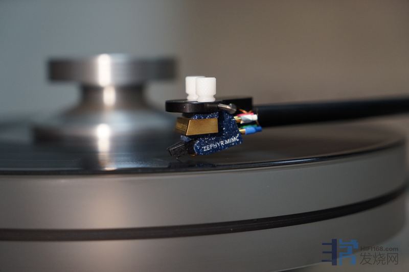

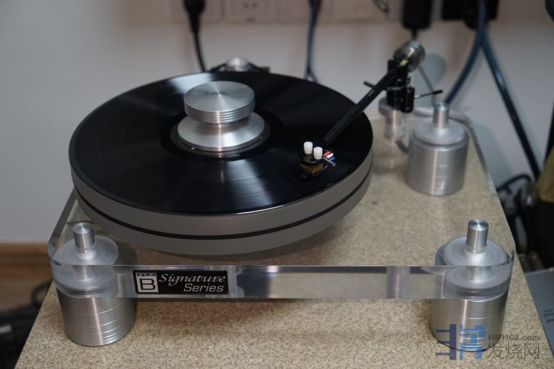

我的听后感
(89.73 K)
2016/6/24 10:01:51
(63.43 K)
2016/6/24 10:01:51
本次配搭来试听的是德国AMG 9W1唱臂配上BasisAudio 2200转盘以及Soundsmith的ZEPHYR MIMC的盘臂头组合,唱臂与唱放之间的连接线是金宝的纯银唱盘线。首先,这个唱放给我的感觉就是静!很静!!这是作为一个高级唱放所必须的,配搭Soundsmith ZEPHYR MIMC唱头虽然输出不算高只有0.4mv的输出,在正常音量聆听下背景很安静,甚至刻意扭大音量来听都依然保持良好底噪,这样将会保证了细节的再现。此时MC设置档位在MC HIGH的位置上,增益也很足够,MC胆唱放要做到高增益和高信噪比用升压牛可以说是捷径,LUXMAN EQ-500是这种设计的典范并且加以优化。试听碟片也选来了一些比较有代表性的录音,例如:谢林的巴赫小协,霍洛维茨在莫斯科,苏提的马勒2,林子祥创作歌曲集等,以便体现其声音表现力。总体来说EQ-500的声音是延续了其家族的血统,高贵,典雅,这点听谢林的小提琴体会很深,那种华丽润泽的高频表现力十分耐听迷人。她的另外一个声音特点是无论什么场面都能不急不慢,也不会刺激,无论是老霍老辣的钢琴或者苏提马勒庞大的画面,依旧淡定面对。她并不会使你很兴奋,但是会让你会越听越想听。我想这应该是力士一贯的声音传统。如果你喜欢她的声音,那么一定是陪你听音乐的好伙伴。
