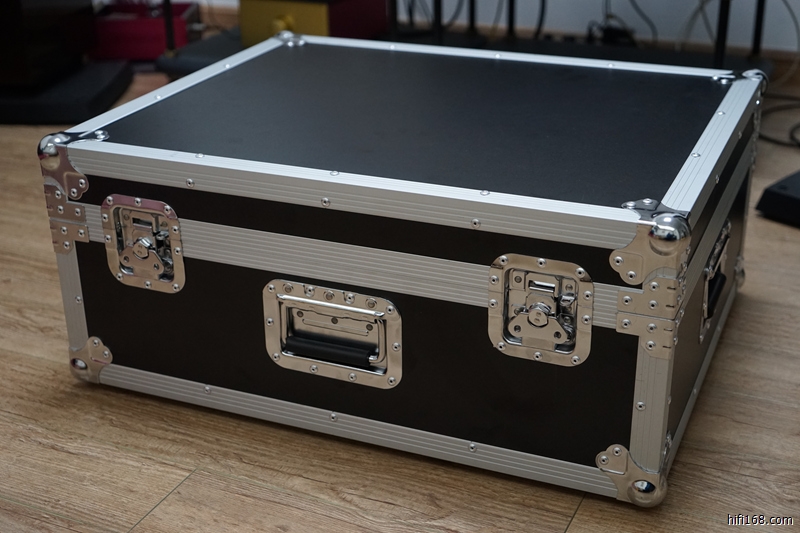

    我收到这台成品样机的时候都吓了一跳,测评这么多进口器材还真是没有见过这个价位的产品(甚至过十万元级别)用航空箱来包装,包装连机器足足47KG重,就机器也有30KG重,真的分量十足,看看航空箱里面的厚实泡沫在加上坚实的外皮,就算遇上暴力运输也不怕了,真的用心良苦啊!但是在搬机的时候还真是要小心闪到腰。

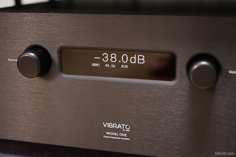

    VIBRATO MODEL ONE数码合并机其设计思路也是与众不同的,完全是数字新世代的思维下的产品,整机只接受数字讯号输入,内置了一个非常强大的DAC模块,采用了8声道并联的单声道双ESS9018独立输出模式,可以透过HDMI接口传输原生格式的DSD数据流,通过蓝光机播放SACD送至解码器直解,同时搭载了Xmos接口芯片,可以透过USB接口最高支持32bit 384Khz的PCM讯号,还可以采用Native DSD模式播放DSD64、DSD128、DSD256的原生DSD讯号。可以说是对应了现今市面上最主流的数字文件格式。数字电路与模拟电路采用双电源供电,确保电源纯净,而且采用极简走线。模拟放大电路采用了高速高频宽设计回转率高达85Vus,频宽到达650Khz的水平,每声道100瓦8欧160瓦4欧,都是一些相当优秀的技术参数。

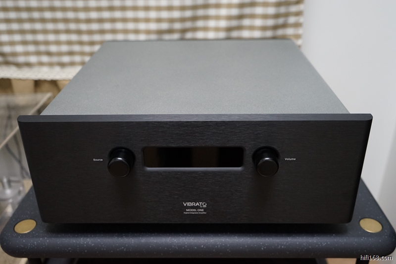

    好吧,国际惯例下面先上图后说听感。。。
搬他进小区的时候,门口保卫笑说我们是否在搬军火,怎么这么重。。。呵呵
万无一失!!
机壳的扎实程度达到匪夷所思的地步,如此厚的铝合金机壳底板实在罕见。

支持高电平前级输出传统的DAC解码器音频输出音量是通过DAC芯片本身的数字衰减器实现音频的音量调节,但我们选用了模拟平衡放大的音量衰减系统模组,保证声音音量调节更加线性、流畅!也杜绝了传统音量电位器的噪音,失真以的情况,精确度更加可以到达每步0.5db的线性调节。本DAC平衡输出电平高达2.7v rms, 非平衡达1.2vrms,可以直接当作一个前级使用;在输出端设计了一个纯模拟的平衡式高精度电位器,能够更精确的控制输出的音量电平,从-90db到0db步进是0.5db。经过平衡电平调节直接输出模拟平衡音频信号,以达到前级输出音量的控制功能,方便连接双后级推动或者连接高素质有源超低扬声器。

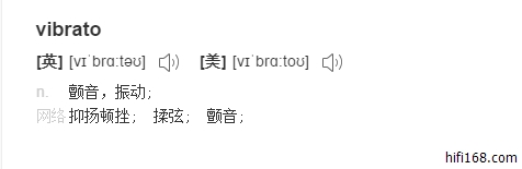

不明白为啥不起过大伙都能叫出来的中文名字?搞了半天也不知它叫什么?难道英文名比较高大上?
据说中文商标还在注册当中,这个VIBRATO是和音乐有关联的一个词汇。

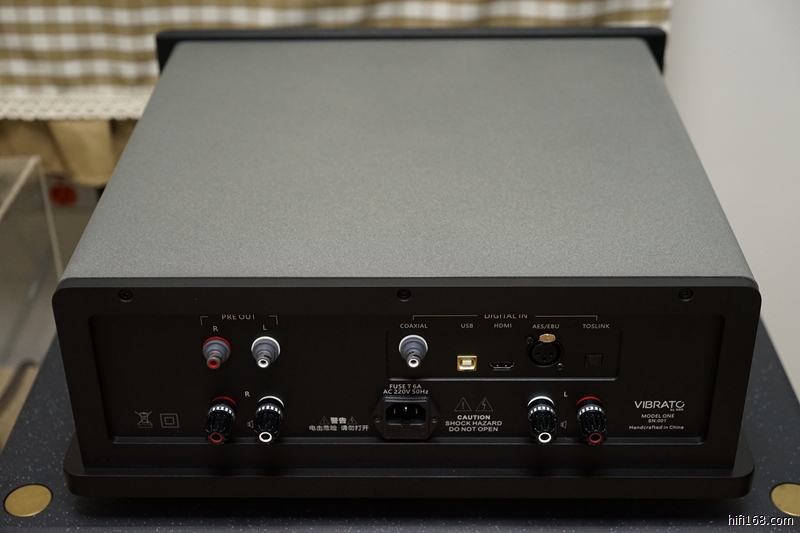

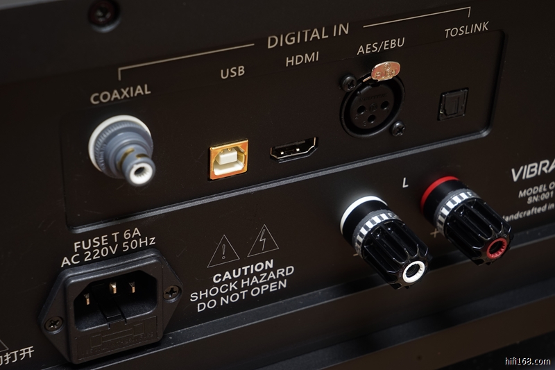

机背及细节图片

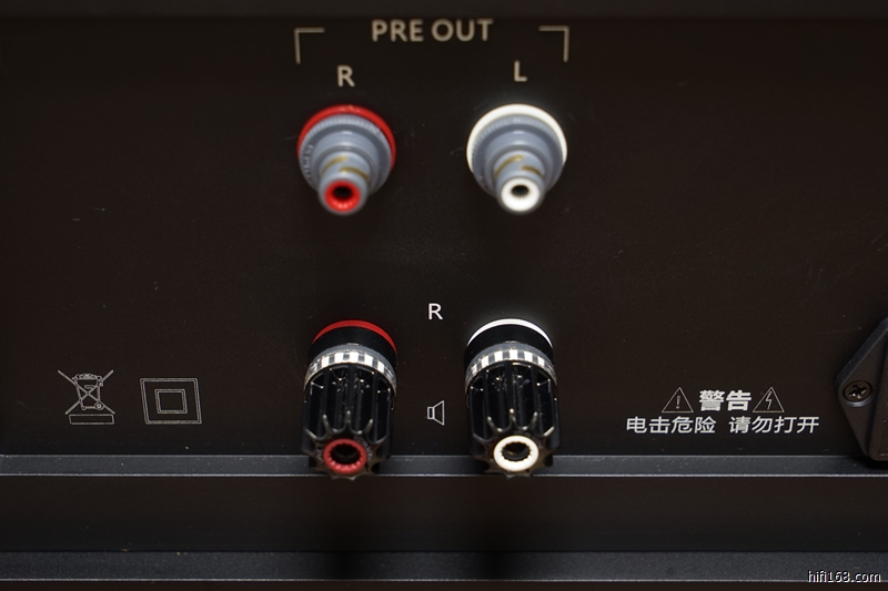

RCA插座用的都是WBT高端货,喇叭端子也是WBT的高品质蕉叉通用端子,AESEBU插座是NEUTRIK的出品。可见用料毫不含糊。
带有前级输出,既可作超低连接用,也可以扩展输出到其他后级。

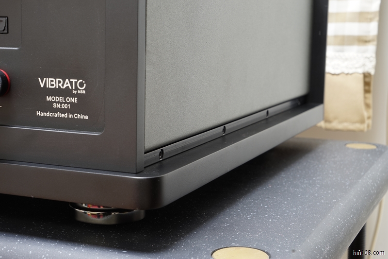

从后侧这个角度可以让大家看看这个惊人的底板厚度足足20mm厚。

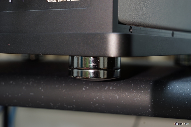

很少有厂家会注重功放的水平调整,MODEL ONE则意外地配套了四只可调的脚,而且是采用青铜合金制造。
