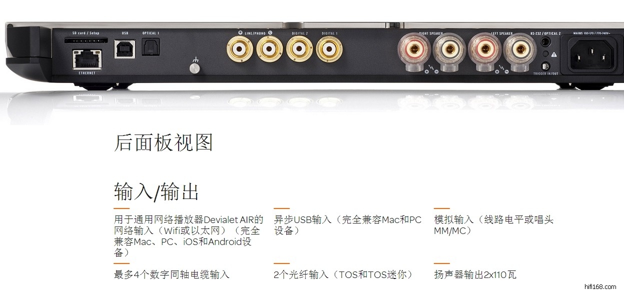

功能简介
  简单地介绍一下Devialet的功能,他是一台集合数码播放功能的合并机,他可以通过几个不同连接方式行进数码播放,包括了我们经常用到的USB(异步),以太网,同轴,光纤以及WIFI。其WIFI的传输功能是一个独家的技术,最高可以传输到24bit192Khz的采样频率的无损格式文件,只要在你的MAC或者PC上面安装上Devialet的软件即可通过WIFI进行无损播放。这个功能除了创新还增加了便利性,声音方面已经很接近有线传输的品质,这可使多房间多系统在播放上提供便利。USB和以太网传输是CAS用得比较多的一种方式,这个也同样支持24bit192Khz的采样频率。
    除了数码接口外,Devialet更支持模拟输入和唱头输入,唱头输入的功能也很强大,可以在软件内设置各种不同的增益,而且是无段可调,还有阻抗匹配,以及两组不同年代的RIAA曲线可以选择,让人感觉非常有诚意,并不是一个简单的唱头输入放大。模拟信号输入后都经过模拟数码转换成24bit 192Khz信号再交由ADH线路行进放大推动音箱。

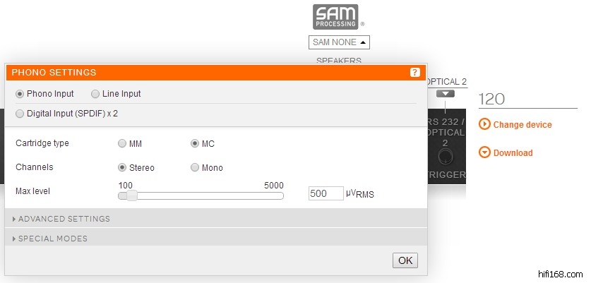

原帖由 阳光枫林 于 2014-5-15 10:33:00 发表
W版,地雷的110/120是没有唱放功能的哦。
我在配置器里面可以打开PHONO功能,但是因为110/120(170以上型号才有阻抗匹配)没有阻抗匹配选择所以没有测过其功能如何,等回去再确定一下告知你。
我看了一下官网,我们一人说对一半
110/120只有MM唱放,......
今天早上起来用最新的配置器设置了MC放大并开声测试了一下,证实120是具有MC放大功能的,不过对于一个没有阻抗匹配的MC输入用起来似乎是鸡肋。所以有和没有都没有所谓。建议想玩唱放的朋友买200或者以上型号。
