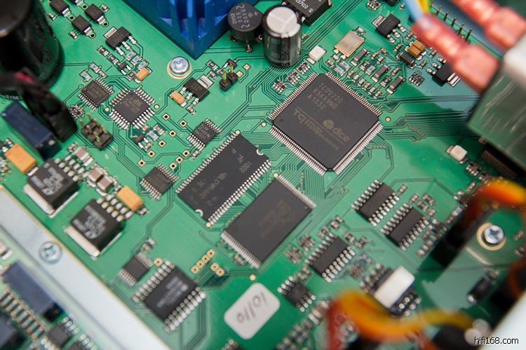

(301.08 K)
2011/11/29 21:15:39
Weiss是数码方面的专家,在数字讯号处理上就采用到了DICE TCD 2220芯片负责处理数字讯号,
这个颗芯片具有可编程功能,能够处理多达八通道的AES讯号,这颗芯片广泛应用在专业领域。
能够有效控制和降低时基误差!
Willson 最后编辑于 2011-11-30 12:26:59

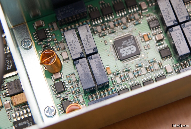

(288.92 K)
2011/11/29 21:23:58
和Minerva对比,DAC 202的DAC部分和模拟输出部分,多了一个屏蔽罩,进一步减少电路间的干扰,提高声音纯净度。
(276.70 K)
2011/11/29 21:23:58
DA部分也有重大的改良,从原来Miverva的BB公司的PCM1792升级到日前业界最高指标的ESS 9018S,该芯片拥有32bit 192Khz处理能力。

调声秘技!
在图中大家见到金属屏蔽的隔离区里面有两个小线圈,据说这是Weiss的调声手段之一。
(279.67 K)
2011/11/30 1:09:01
