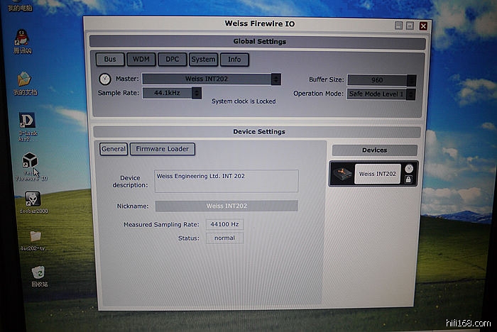

weiss INT202的使用非常简单,一条1394线加一条数字平衡或者同轴线,就连接完毕。1394线连往个人电脑一
端,数字输出接DAC。接着就是在电脑上面装驱动,通电后即可认到INT202了。然后在播放软件里面设置一下
ASIO输出,就可以进入播放使用了。

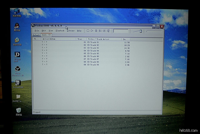

简单地设置了一下ASIO控件以及Foobar的设置,再用上Weiss的“完美传输”功能进行检测,验证完毕后正式进入试听。使用Foobar主要是因为简单容易用而且播放选中方便,当然如果用上更专业的SAWSTUDIO效果会更好些。但是不利于对比时候操作的便利性最后还是选择了Foobar。
