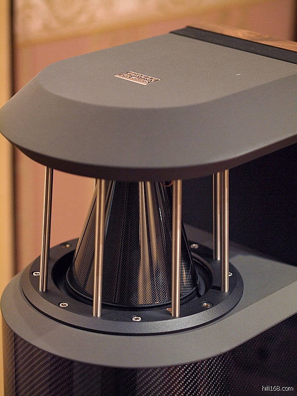

最特别的地方
大家可以见到他上面的那个雪糕桶形的单元,厂家称为DDD单元,这是一个全频单元,由120hz至24000hz都是交由这个单元负责,而且是全方向发声,这个设计有点像MBL的葫芦,不过技术上又有很大的不同,这个单元是由碳纤维倒模而成,
质量轻而高刚性。
而120hz以下的低频就交给,下面那个碳纤箱体里面的6寸单元负责,一直下潜到45hz,使用的是威沙通单元。
这个6寸的单元采用的是“地点火”形式设计,也就是锥盘盘面响地下,这个设计的好处能够使单元产生最大的能力感和下潜
在很多高级扬声器中也都可以见到这种设计的身影。

原帖由 残阳如血 于 2010-4-2 12:13:00 发表
那块是脚架还是“箱体”啊?
后面的那块板是脚架来的。
