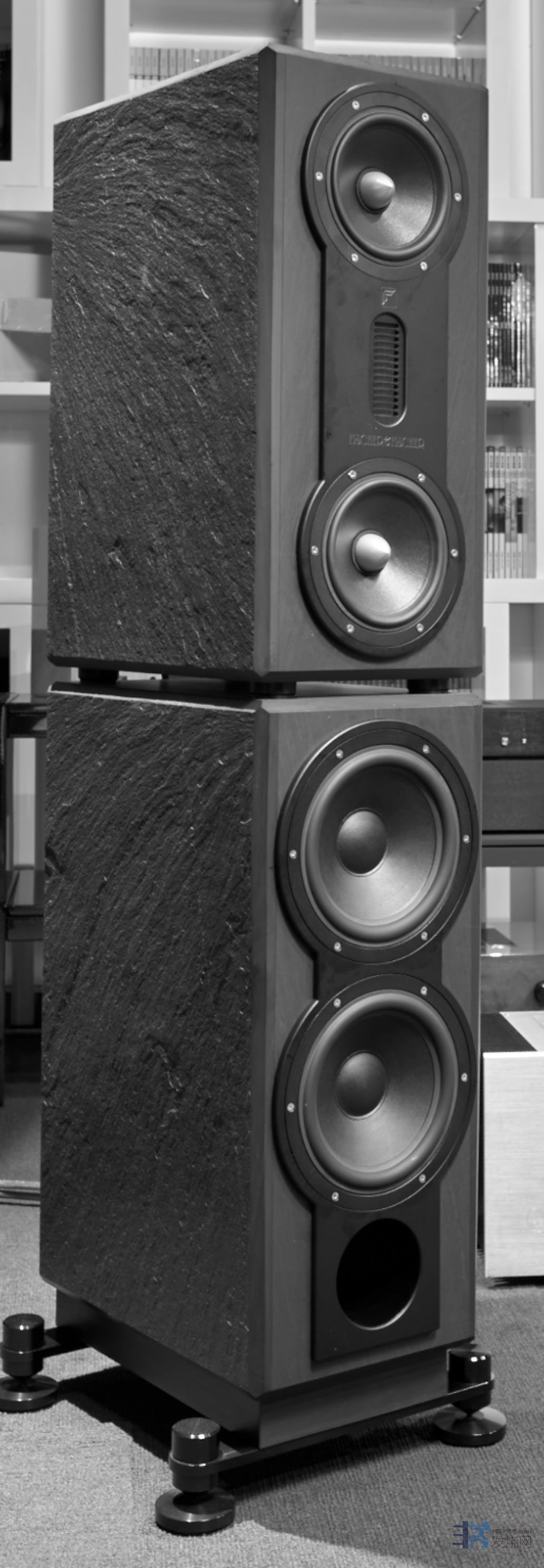

以我代理的fischer&fischer石頭喇叭為例,從sl470m開始,他們就使用了雙線分頻的接線方式,讓揚聲器的超低部分徹底與中高音部分完全分離。而超低與中高的分頻點低至160週左右,160週以下的低頻部分交給兩個7寸超低單元在無諧震箱體的配合下極其乾淨地下潛至34週-3dB,並且有112分貝的最大聲壓輸出。

世界上第一对半主动式设计的FISCHER & FISCHER SL670,超低后级和低频管理器由NSR AUDIO提供
產品參數:
頻率響應(+/- 3 dB):24-27000 Hz
阻抗:4 ohms
靈敏度:92 dB (1 W / 1 m)
最大聲壓: 1 1 2 d B
分頻網路:2階相位-阻抗校正濾波
接線柱:63安培鍍銠接線柱,可雙線分音接法,帶純銀連接線
音箱類型:低音反射式
低音系統:2只220mm Fischer&Fischer碳紙錐盤單元帶海綿三文治式振膜
中音系統:2只180mm Fischer&Fischer碳紙錐盤單元,碳箔三文治式覆膜和鋁相位錐
高音系統:1只FISCHER & FISCHER-氣動式(AMT)單元,由Mundorf定制
底座:鋁合金,高度可調
含底座尺寸(mm):1320 x 380 x 475
箱體尺寸mm (H x W x D) :1260 x 275 x 420
箱身材質:20/23mm厚低諧振天然炭質板岩
重量:129kg/只
