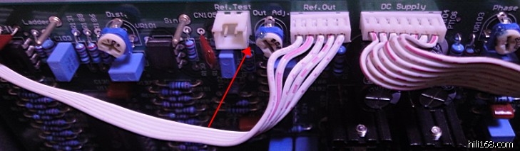

1200里面有没有这样一个可调电位器,可以调节输出电压,目前为220-221V,想调节为226-227V。

打开顶盖,X1200的侧面上部有一块电路板,电路板的顶部有三个可调电阻,记忆中好像是中间的可调电阻是调整输出电压的,具体请仔细看电路板的标注。
感谢你的提醒,让我解决了纠结2-3年的问题。调整注意事项:
1、卸下顶上四个圆形的铝块,用扁起子用力按着圆形边上,另一边会翘起来,用另外一个起子翘开;
2、有时不翘起来,用起子使圆形铝块旋转一个小角度,反复旋转二三次,重复1。
3、用梅花起子卸下四个螺丝,顶板卸下来,可见下图。
4、用小的扁起子旋动箭头处有标识“out adj”的可调电阻,向右旋转2-3度。
5、开机,输出电压会改变,看前面板的输出电压读数,如果不是需要的电压值,关机,重复4,左旋转是电压变小,右是变大。
6、操作4、5时,有时开机,会使空气开关跳闸,关机,合上空气开关,稍微旋动可调电阻,重新开机。
7、图中可调电阻,垂直地面角度,差不多就是230V,我调的过程中空气开关跳闸,原因不详,也许不能被调为227V。

调整到了230V,声音密度有所上升,但背景略脏,略有点尖锐。
调下来2V试试。
调整还不是那么容易的,在220V时,845偏流设为80mA,电压调为230V时,845偏流会变为90mA,只有重新调为80mA;电压下调为225v,845偏流变成70mA了,只有等预热后调为80mA,但我感觉电压225v差不多了,不调了。此时声音偏柔和,也许是845偏流值影响大一点。
因为225调整至228v不太容易,可调电阻稍微动一点就多了。此点说明可调电阻厂家选取不太合理,厂家甚至可以将此可调电阻外置,标上刻度,由用户调整输出电压。并告知要在关机状态调整这个输出电压。此建议请告知邹总。
