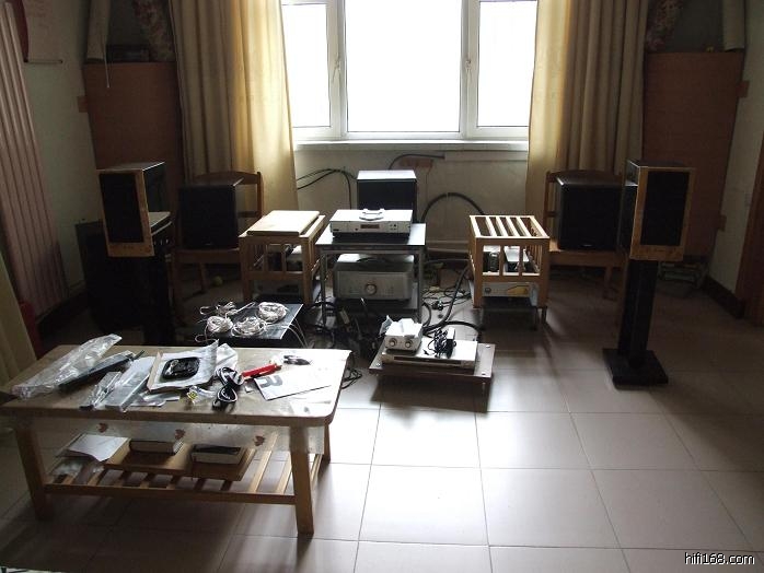

我购买宇脉310A后,用RCA端子输出至两声道音响,HDMI接投影机,使用约一个月都很正常。但当使用宇脉310AHDMI输出至安桥906后(后面接投影机和7.1声道音箱),就出现了一些现象:
1、
使用约1小时后,突然声音和图像都没有了。宇脉310A关机后再次开机,能听见风扇转,但宇脉310A的显示屏不显示,无图像输出。
解决办法:联系经销商,让寄回,换一台给我。
2、
新到的宇脉310A使用约半小时后,投影幕显示安桥906放大机的设置菜单,声音中断。按安桥放大机的遥控器,完全不起作用,放大机上的按钮只有关电源的按钮起作用,机器被锁定,再次开机,av放大机依然处于锁定状态。
解决办法:联系安桥经销商,被告知拔电源,放置10多小时就好了。
3、
放大机恢复正常后,全套设备恢复正常,但使用半小时后,又出现同上所述故障。经咨询相关专家,专家的结论是:宇脉310A的开关电源,干扰了安桥av放大机微电脑的运行,导致放大机自动保护锁机。有玩家建议上一个电源处理器,或许能解决这个问题。
请帮忙诊断出了什么问题和提出解决办法,谢谢!

现在房子成这恶心样子了。
潘老言重了,是什么问题现在还没有弄清楚呢!
现在更麻烦了,按照宇脉售后的建议,升级固件到最新版,开机就锁功放了。
咨询得知:可能喇叭线短路,但我检查喇叭线N次了。
明天功放解锁后再一个一个排除故障。
以前用HDMI输出到投影机,RCA到spark sc10前级+9084D后级+两只音箱,一个月没有出过问题。
