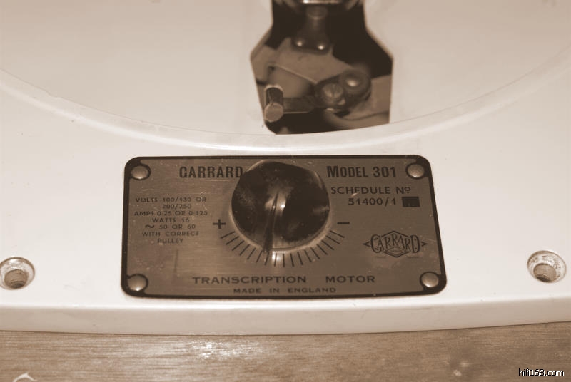

所谓做边行就会厌边行,现在对大多的音响器材我已经是毫无兴趣可言了。直到有天我开始了解认识和拥有了他,一台老掉牙的唱盘---GARRARD 301 GREASING BEARING EDITION! 擦拭清洗重装,为他更换升级配件,为他配上一个合适的底座,这都够我忙上一段日子,而每次的忙乎,他都能给你一份喜悦。现在最想听听的就是SHINDO的那台据说是发挥到极致的301!广州有同好吗?

喜欢他的传动方式。
不是那种现代唱盘的那种残忍,是富有人情味的音染,那惰轮所独有的浓浓的100Hz的音染!那令人叫绝的磁力刹车系统,那历经50多个春秋状态依然优秀的交流电机。。。还有那好像是永不磨损的黄油转轴,许多许多令你意想不到爱不释手。

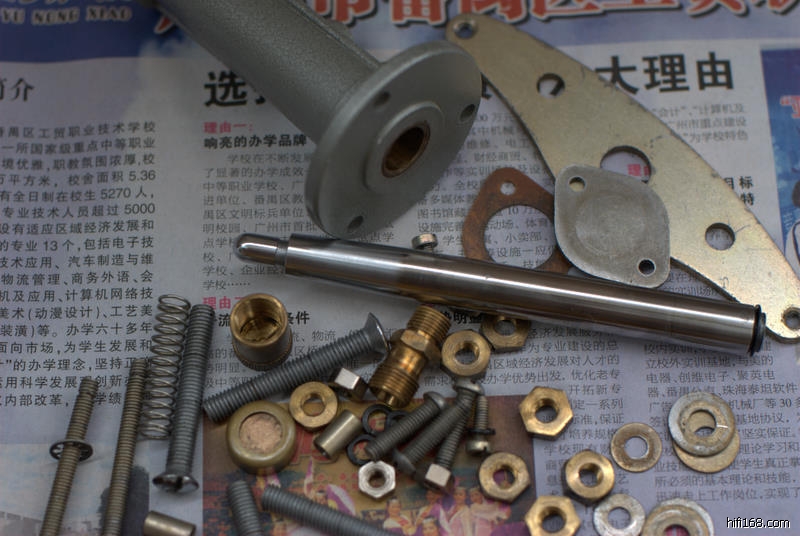

擦拭了用柴油浸泡了一个晚上的轴承和转轴。
接着就要去西餐厅骗些安宜牌牛油回来。

原帖由 skyfine 于 2010-6-11 11:29:00 发表
牛油会发霉的。还是用高级黄油比较好。
在淘宝买了这个试一下。

原帖由 yabill 于 2010-6-12 8:18:00 发表
[quote] 原帖由 jacky70 于 2010-6-11 18:31:00 发表
楼主选择塑料轴承垫和铜珠,是明智的选择......
这个是什么理由呢?
原配的轴垫和升级的铜珠各有风格我都会尝试。

散晒!
最怕重装后发现多了几根螺丝。
