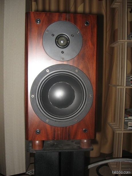

先上个图!

Anubis1.25的落地版有一些了解,也存在着信心,所以音展后对Anubis1.25作了详细的了解、经深思熟虑后就出资拿了一对!经过了近十天的煲练,基本上进入状态了,也就写一下心得(只作参考),参照箱是FS68N805
  其实
Anubis1.25一听之下,她不像N805,一开声就以庞大的中频感染力将人心紧紧捉住,也不像FS68以细致入微的声音及速度感将人吸引!Anubis1.25除了低频之外,真的没有可吸引人之处(当时也有些心寒),声音很平淡!可以安慰自己的就是:音箱还没有煲开!!!!期间用来作AV主箱、电脑音箱连续作战了一段时间(真累,幸好请了十天假)!
  经过了近四十个钟的打磨
, Anubis1.25基本进入状态,先前的生涩已基本得到改善。只要你听上一段时间后,再换上另外两音箱在同一器材下播放,你会发觉:
  一、音场和定位:
Anubis1.25的音场可属一流,深度和宽的水准很高,音场属于靠后一类。在我的听音室内,她的声场凝造的宽度绝对比805FS68宽,深度由于Anubis1.25的音场靠后,所以她显得深度非常深远!805音场靠前,所以显得深度不足,而F68就中规中距。定位方面,805的定位非常精准,就像针点一样刻在两箱中间,但声场偏高,坐在“皇帝位”上,很自然地会将头抬高一点。而FS68Anubis1.25基本上是在同一高度和位置上。
  二、音色方面,如果说805为厚声,
FS68为薄声的话,那么Anubis1.25就介乎于这两者之间的中性吧!(有没有人相信FS68薄声呢,这个就看你的标准是什么了!)Anubis1.25初听之下会觉得过于平谈,但会让人越听越觉得真实而富于内涵,音量也会不经意的加大,而且长时间聆听各种音乐都不会觉得累,也不会出现偏薄和肥腻的现象!特别小音量下播放各类曲目,细节丰富,动态足够.声音轻松且非常从容。
三段分布方面:
  高音表现上,805为喷射式高音,虽然有一定的优势,清淅、量感非常充足、反映的细节非常清楚,但表现出来的声音是最不讨好耳朵的。
  FS68与
Anubis 1.25都为丝膜高音,对于我来说,听感是有一定的优势。FS68的高频甜美柔润,不缺乏细节、透出光茫,非常讨好耳朵,而1.25的高频与两者都有些不同,她能很忠实地还原碟片的录音,让声音十分逼真、通透,细节、分析力,该有的都有,没有过分的浓装!
  中频表现方面:在这方面,805是最容易吸引人的,在重播人声和爵士乐时,便是她大显身手的场合,805的中频非常甜美,三维空间的结像声、场很实在,让人能对音乐有很好的感受和沟通。但是也存在一些问题,也就是结像有点高,每当用805重播此对比时,耳朵都要坐上一张小板登似的,人不自觉地会抬一下头、伸一下腰!而且声音不够开扬、有拥挤在一起的感觉。
  FS68可能单元只有5寸,速度快,播放人声时,声底确实是感觉有些单薄,但她的中频依然可以说丰润有很好的结像力,而且非常清淅明了!边缘较为圆滑,人声定位适中,密度不错,就是缺少了一点中频的厚度,不过在播放打击乐和现时的口水歌时,还是很合适的!
  1.25又怎样呢?在听完805和68时,换上1.25,真的感觉到有些奇怪,声音结像一下子降了下来,说她低麻,又说不上,刚好!说他厚吧,比不上805,细致方面,比68差一点点,中频声音介乎两都之间?又好象不是,再换一下805再听,哦!1.25的声音表现较为中性公正,声音的密度好,空气感也足够,而且轮确清晰。边缘还需煲练一下!
  加大音量时,805的中频显得非常足而显得有一种压迫感,而且中低之间显得连接不够完善,出现断层,而68含接得好啦,底盘又出现空洞,而且也随着声音的加大,偏薄的现像就更加明显!而1.25,由于他的单元较大,低盘重,音场靠后,音量加大时,声音反而变得丰满清淅,像真度高。
动态方面,我相信是没有什么悬念的了,不过也说一下吧,FS68,小单元速度快,收得也快,已经符合了他最大的动态能耐了!要她营造震撼感和低频分量,还是不要要求过高,不过她确定是声音扎实!B&W N805,低频的分量在这区区的12平方内,已经很充足了,不过就感觉有些散慢不够扎实,有些出现空洞!而1.25在这方面就非常"杀食",沉稳扎实,有分析力!这是我对她的动态评价!
当然,枫叶FS68和B&W N805都不失为一对名箱,要不怎么生产了十几二十年,还在生产后续产品,也算是经典吧,两对箱都有她们的特点和支持者,我没说她们不好,只是她是否符合个人的口味,每个人都有自己的声音追求,都有自己的僻好,一套音响是为自己服务的,个人对声音的标准都是非常主观的,品牌效应也是存在的,搭配方面也是千变万化的,还有就是家居环境也是影响深远的;我自己也在认为,在搭配805方面可能是存在一些不够理想的方面,因为我的前端都是为枫叶准备的,两对箱确实是风格有些不同,以同样的标准去衡量两对不同取向的音箱,可能有些勉强!所以以上纯属是一家之言,仅供参考,不作为标准!
  不过我认为现在的系统搭配1.25,我觉得出来的声音还是很好的!当然也存在着一些不足,接下来我会单独对1.25进行总结!以后也用其它功放对她进行测试一下,看看她的适配性!
  对Anmbis 1.25的结语:
  1.25给我的印象就是声音通透,高频延伸自如,染色小,但声音没有偏薄、干的现象,乐器的音色,录音的细节都能轻松展现出来,而且她的平衡度也相当不错,虽然是一对书架箱,但声音非常大气,一点也不拘谨;声场展现得非常宽深,中频较为饱满,低频的深沉下潜是会让人吃惊,在我现有的器材推动下,她的中频非常准确,线条感也非常好,而且人声也相当丰厚,动态的深沉已经不是可用一对书架箱的标准来衡量了!
  一点见意,就是如果在中频上稍加一点量感,再突出一点,可能会更加容易吸引人。
这单元从直观来看,低音应该是单拿的吧,高音听说是摩雷,但我也没拆开看过,反正以后机会大把,自己买下来的,要怎么拆就怎么拆!
没有试过,因为斯奔达的3\5A在我家停留也超一个月,期间搭配过四五台机(二胆前、胆后、晶体管),都没有被她打动,所以对3\5A不感冒!
