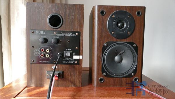

这是我用来测试的当年红极一时百多元的丽歌(NICOLE)电脑音箱,你没看错,是百多元的丽歌(NICOLE)电脑音箱,太经典了,是90年代当仁不让的一个音箱品牌,声音非常好,有位大哥听了这对箱的声音后一发不可收拾,放着家里那套HIEND器材不玩,连续买几对不同型号的回来把玩,玩得挺乐乎的。

音源我是用电脑来调试设置的,通过一条USB线连接Director,再用一对RCA信号线连接到音箱
