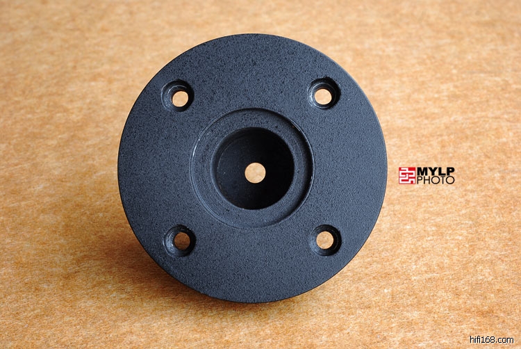

午休前再上几张图:
这块铁疙瘩是专门车制的,用来固定轴承。。
黑胶 • 摄影 • 茶——听觉、视觉、味觉盛宴
因为转盘很重,轴承与底座的结合必须非常稳固,所以这块铁疙瘩也做得很厚重。。
