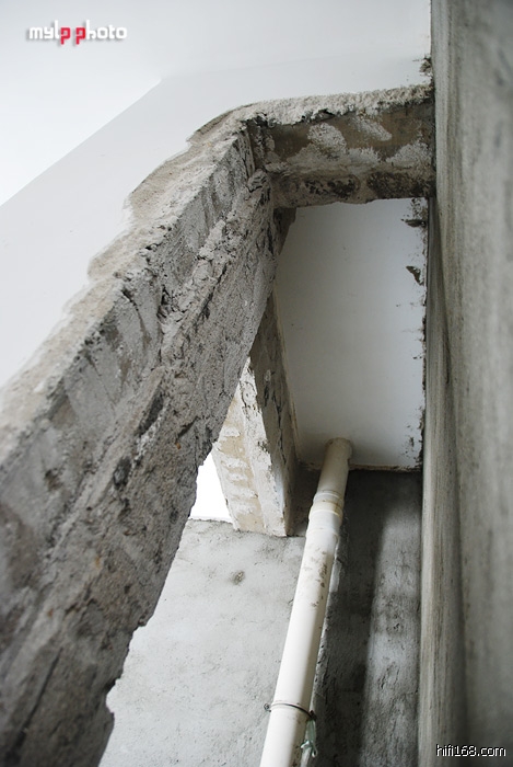

纸上谈兵后,就要动真格的了,破坏开始了。。。
黑胶 • 摄影 • 茶——听觉、视觉、味觉盛宴
一切按纸上的计划进行着。。。这是破坏后的样子,可以看到房中出现的梁和柱,还有那条邪恶的下水管!
