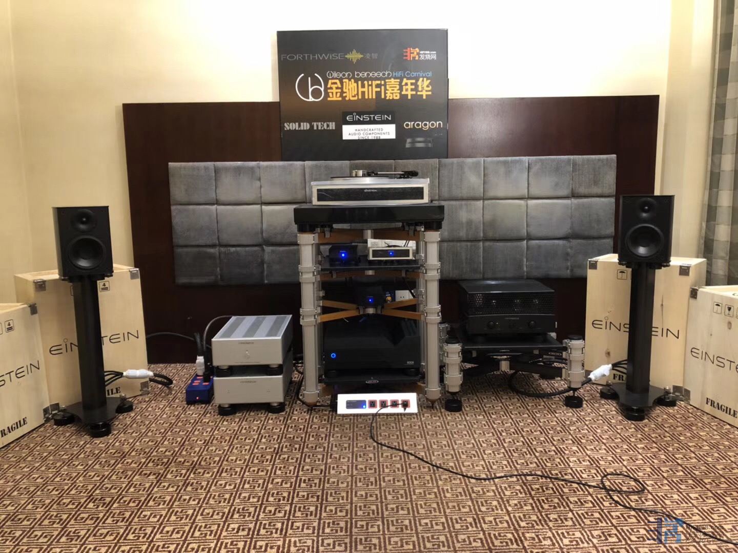

金驰嘉年华三天开声,用的就是这套分体电源的The Perfect Match 唱放。
广州大展三天绝大部分时间也是用的这套。

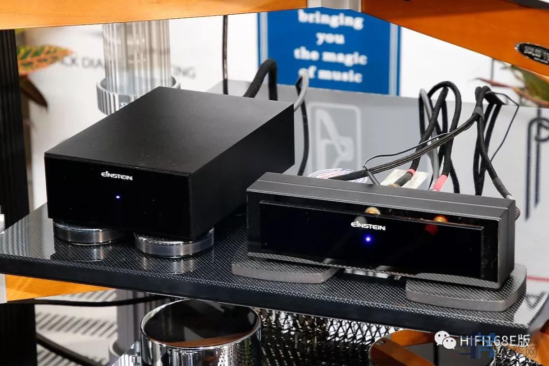

唱头放大器,相信不少发烧玩家都会觉得,唱放一定需要具备各种丰富的调节档位(阻抗、容抗)才算得上一台“标准”的唱放,这是因为一般唱头放大器采用电压放大设计,需要搭配正确的阻抗负载、阻抗值或升压倍数才能发挥出正常的效果。其实有没有采用了电流放大技术的唱放呢?答案是肯定的!早前我们测评过丹麦某品牌的唱头放大器,就是采用了电流放大设计,而这次送到本刊试音室的EINSTEIN爱因斯坦的The Perfect Match唱放,同样采用了电流放大技术。电流放大技术最大的特色就是内部的线路具有输入电流值自动侦测功能,对不同输入的电压、电流能够精准检测,自动匹配最佳的负载,拥有它,阁下不用再因唱头的阻抗匹配而烦恼了。
技术参数
◎放大率:根据唱头阻抗自动调节
◎低增益(安装跳线):72dB(Ri=12Ω)- 65dB(Ri=30Ω)
◎高增益(断开连接的跳线):78dB(Ri=12Ω)- 71dB(Ri=30Ω)
◎信噪比:73dB(400 UV/1kHz/12Ω)
◎失真:小于0.02%
◎RIAA:均衡有源双级声频均衡器
◎输入阻抗:电流输入-虚拟0Ω
◎输出阻抗:100Ω
◎输出电压:最大8V
◎重量:主机1.5kg,电源2kg
◎尺寸:主机60×215×65mm ,电源60×140×215 mm
非常重视唱放产品线
从EINSTEIN官网的时间轴我们可以看到,唱放可是EINSTEIN非常重视的产品线,从2005年的The Turntable's Choice,到2009年的The Little Big Phono,到2015年的The Phono唱头放大器,再到2018年推出的The Perfect Match,十三年间就推出多达4款的唱放产品,这并不是欧美顶级音响厂商一贯的作风,这样推出唱放产品,必然有厂方的原因。The Perfect Match虽然说是爱因斯坦入门级的产品,但是在上一级产品的基础上进行了体积的适当压缩,并加进了一些新的技术,让更多的黑胶玩家能够接触到EINSTEIN的唱放产品。
精致的外观
首先来看看The Perfect Match唱放的外观,相信不少朋友在展会上或者相关报道中已经看到过它的身影,前面板一块银色面板中间镶嵌着黑色的玻璃,黑色玻璃上只有EINSTEIN的logo与一盏蓝色的LED小灯,非常简约,也与其他同门产品有着高度一致的外观。The Perfect Match唱放握上手只有遥控器大小,但小小的身材却有着重量级的体重,原因是它采用了两块铝块挖空而成,因为唱放这些微弱的信号放大,对外界的震动、电磁干扰都十分敏感,整块的金属块作为机箱,并采用最小体积的外壳,同时也使内部的信号路径最短,因此对整机的屏蔽、抗干扰能力提高相当显著,确保了微弱的信号在唱放内得到很好的放大和传输!
扎实的线路设计和用料
The Perfect Match唱放的背面只设有一组RCA Phono输入和一组RCA输出,其他还有地线接口和专用的电源供电接口。打开机器的外壳,每个声道16只的滤波电容是最吸引眼球的,看来EINSTEIN非常注重电源。而放大电路、RIAA均衡均采用了贴片的元器件,贴片的元器件的精度是高于一般的电容电阻,而且贴片机焊接的时候,能够很好地控制温度,绝不会出现手工虚焊的情况,同样也是声音的保证。
The Perfect Match唱放通过一组外置电源供电,就能将对唱放的影响减至最低。因此外置的电源用料也是十分上乘,采用了一只英国Talema双15V的电源变压器,每个声道提供独立的4只2200μF滤波电容,整机达到7600μF的大水塘,已经是合并机级别的容量了。
The Perfect Match唱放每个声道16只的滤波电容是最吸引眼球
为什么叫Perfect Match?
为什么这款唱放叫Perfect Match(最佳匹配)?因为它能够自适应所有MC唱头的阻抗,能够让阁下的唱头处于最佳的工作状态。如何能够做到自动匹配?Volker先生在刚刚结束的广州国际音响唱片展上介绍到,其他需要调整阻抗匹配的唱放,是因为MC放大是采用了电压放大形式,而The Perfect Match唱放则是采用了电流放大形式,因此不需要进行阻抗匹配,这不是EINSTEIN爱因斯坦研发的技术,但是能够做到信号输出电平高达8V,这不但能充分地表现音乐的动态也会使舞台感更加的宽阔。由于采用了电流放大形式,The Perfect Match唱放只支持MC唱头。

这次试听是在2018广州国际音响唱片展上进行,采用了全套爱因斯坦的搭配,包括The Record Player(Deluxe)黑胶唱盘、The Perfect Match唱放、The Preamp前级、The Silver Bullet OTL MK II单声道后级推动The Monitor落地式扬声器。虽然,在展会现场试听是没有可能达到家庭、试音室的标准,但是这套系统出来的声音却是非常健康的,大家也知道展会的环境还有电源是非常不理想的,特别是唱放,只要电源部分稍微有点不稳定、干扰等问题,都很容易在唱放中反映出来。但是这套系统的背景宁静度是相当之高的,丝毫没有半点噪音,可见The Perfect Match唱放的电源部分做得相当出色。
The Perfect Match 唱放的独立电源部分
EINSTEIN爱因斯坦的总裁Volker先生在这次展会上,带来了几张他喜欢的黑胶唱片,试听了这些片段之后,更能感受到这款产品的高贵之处——细腻度,试听弦乐作品,提琴的声音犹如丝般顺滑,无论是光泽、质感还是密度都是在一般系统当中很难感受到的,其堂音非常的丰富优美,真实感十足,管乐的亮度极佳,结像定位能力也属一流,演奏者如在眼前一样,十分过瘾。一般的器材演示会上都是播放一些经典的古典、大动态片段,而Volker先生则带来了80年代的电子音乐、摇滚音乐。好的音响是不会挑音乐的,而重放这些片段的时候,整套系统都有尚佳的表现,人声作品,结像定位都相当之清晰,鼓点、贝斯以及合成器的低频都能得到尽情的展现。
既然在展会现场不能了解到The Perfect Match唱放的真正实力,于是笔者在展会结束后,将唱放借回本刊试音室进行试听。搭配本刊试音室的欧博女武神黑胶系统,试听了《白头佬狂想曲集》,当中的低频的分析力十分到位,无论是线条、轮廓,还是速度、力度、冲击力等都有非常优异的展现,各频段都有极佳的层次以及均衡感,密度也有不错的表现。紧接着试听了几张爵士专辑,整体感觉非常舒服,特别是低音提琴扎实而又浑厚,乐手拨动琴弦的细节都能清晰可闻,拨弦的力度也能够真实反映,琴弦震动的细节非常丰富。当其它乐器加入演奏的时候,整套器材的活力被带动出来了,同时乐器的定位也清晰准确,背景宁静度也有不错的表现,空气感十分明显,音场更深也更阔,就像整支乐队就在现场,舞台感十足,非常过瘾。最后试听吉他弹唱的表现,吉他的声音非常真实,丝滑的同时又带点清秀,像真度非常之高,而歌手人声的定位、结像都非常清晰。
