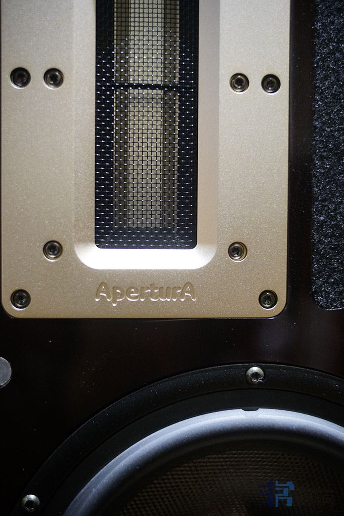

就像这次的这对法国精准旗舰喇叭--幻想(Enigma),好多品牌的旗舰级音箱与之相比,它的外观似乎并不威猛,可一个人想要撼动这粗壮的家伙,没有三碗不过岗的激将和黑旋风般的勇武,常人拿它是没有丝毫办法的。

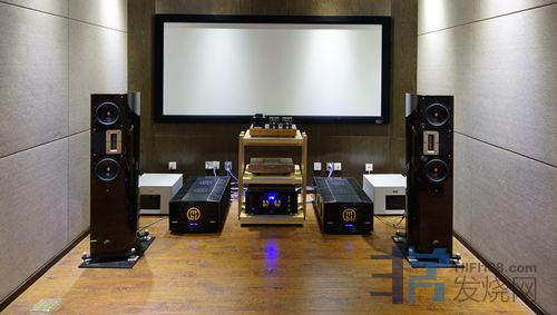

那天,精准(Eingma)驾到,立在车上,庞然得像坐小山,五六个精壮小伙愣把它没有办法从车上挪下来,幸好硕大的包装打开还算容易,四方形的包装转角处都由金属扣件固定,打开它拆开箱体,两只喇叭赫然站立,一只净重79kg,高卢雄鸡果然厉害,四个人费了九牛二虎之力,好不容易运回店里,小心拆开。

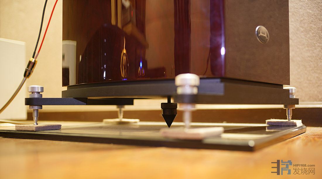

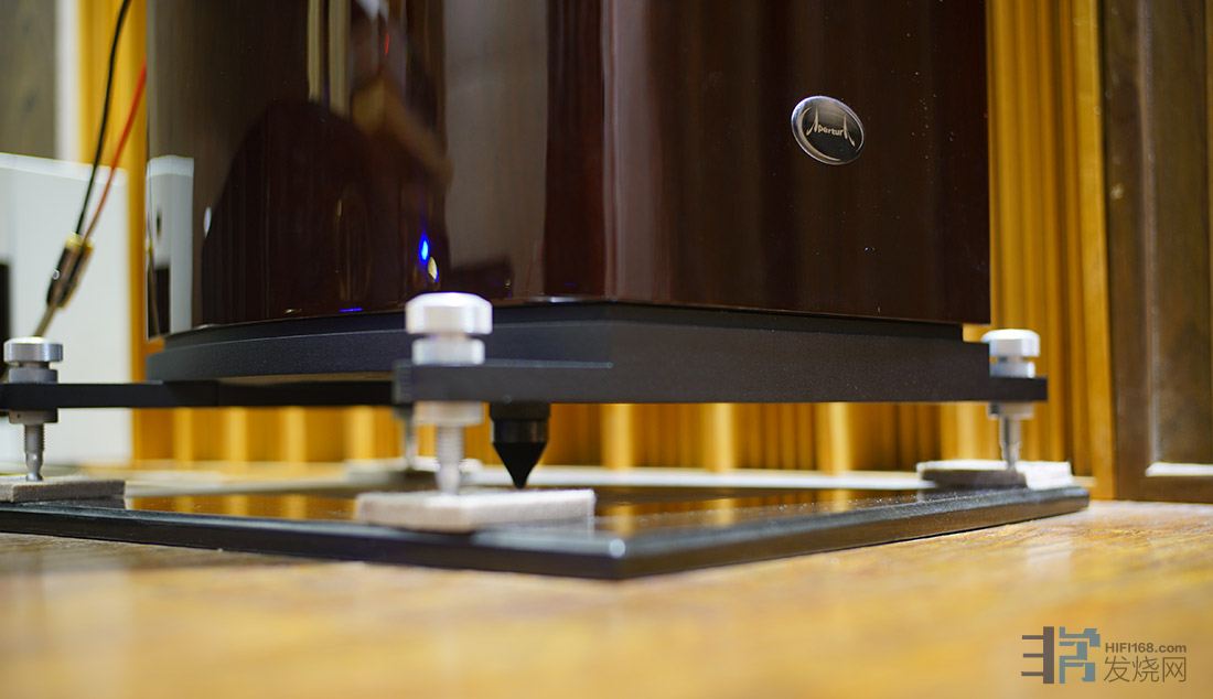

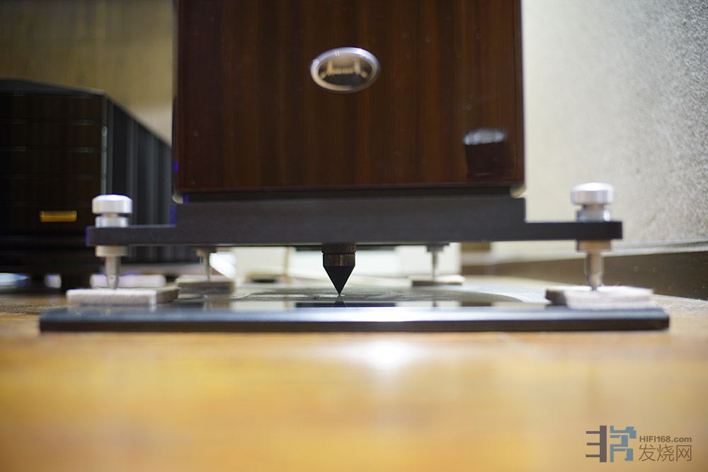

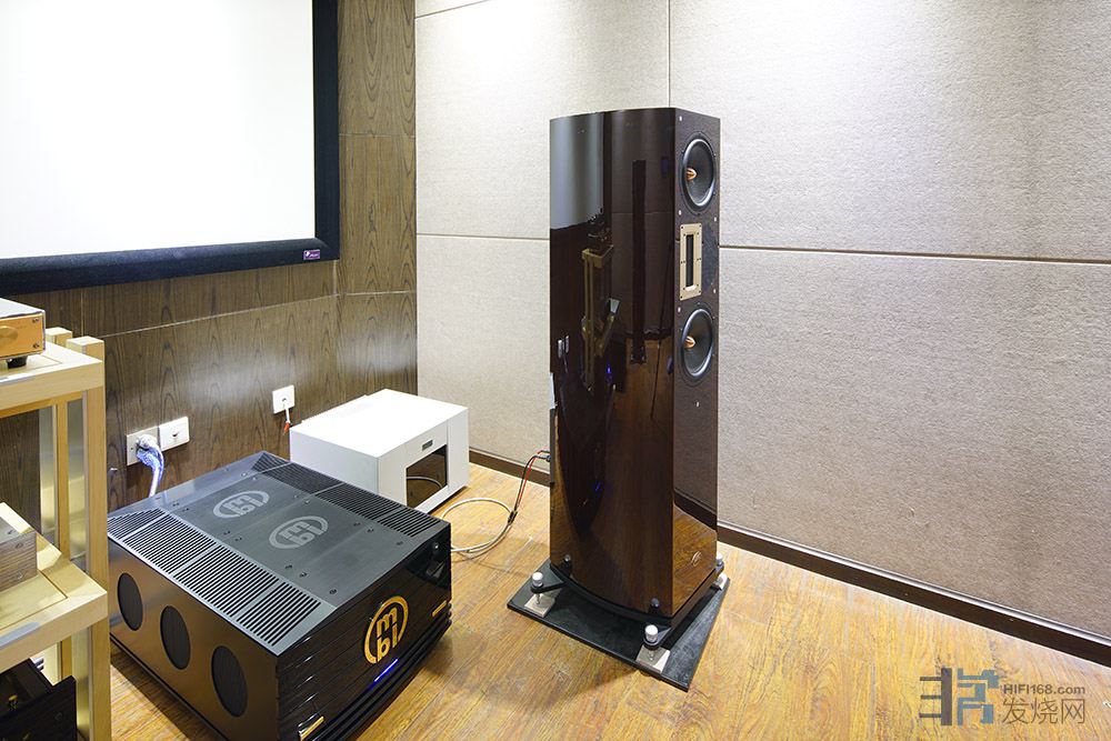

精准的喇叭,摆位相对容易,尤其是调内倾角度,只要保证音箱后面两个钉脚成一字水平,前面两个钉脚便已自然成十五度内倾,因为精准的喇叭几乎都是异形设计,除了好看,更多是为了消除谐振,就像它带式高音单元旁边的那个小月亮,美了外型,也美了声音。余下就是调声场了,我的经验,音箱离后墙一米五左右,左右两边离墙三十公分,声音的定位和脱箱感就都该出来了,开声一听,果然如此,中高音之迷人,美得像娇艳的少妇,顾盼之间,风情万种。用它听人声和弦乐,对得起旗舰二字。可听交响音乐,却始终觉得它低频过紧,下潜有限,要知道我用的可是德国MBL的6010D前级加两部9011单声道后级的旗舰功放在驱动它啊,说明书上标称音箱有94db的灵敏度,阻抗4欧姆,低频可达30HZ,可听上去,结果让我生疑,也让我困惑,带着这样的疑问与困惑,我咨询了同行,也再次上它的官网查询,结果让我恍然,原来精准的音箱绝大部份的型号在其箱底中心都有一只锥钉,和传统音箱多为四个钉脚不同,这第五只中心锥是用于调节低频量感的,2016年底,在广州国际音响展上遇到德国Hi-End音响品牌爱因斯坦的老板沃克尔,老先生健谈,遇到同行或爱好者,更是有问必答,他当作我们的面,指着法国精准喇叭明明白白地告诉我们,瑞士高文的旗舰音箱,就是精准的老板Crisitina yvon设计的,这让我想起高文喇叭玩的就是机械接地方式,那种宁静如水的背景,深潜如海的低频,一听难忘。

巧得很,就第五锥的作用,从刚刚看到的国外发烧音响网站“6moons-audio-reviews-Apertura-Edena”对精准Edena(艾德娜)的介绍一文里,再次让我明白了它的与众不同和重要性。“There's actually a central fifth cone at the bottom.This is claimed to coincide with the cabinet's center of gravity the four ourer cantact are supposed to act as mere stabilized. the hidden central one as the main anchor to provide a grounding path for vibratinal energies like Goldmud's scheme of mechanical grounding ...”(事实上,底部中心第五锥才是箱体的重力锥,其余四颗锥钉只是固定箱体站稳不倒而已,隐藏在箱体底部中间的第五锥才是真正的支柱和靠山,是提供震动能量的基础,就像瑞士高文的Scheme的机械单点着地方式...)

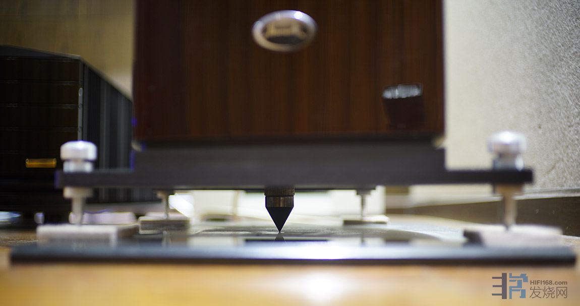

通过文中的配图,发现中心第五锥其实是与贯穿箱体的一条金属棒紧密相连的,我突然觉得这第五锥不像文中说的靠山而更像一颗定海神针,让精准音箱在稳中带有了几分调皮的意味。

那么,如何玩好这第五锥?同行告诉我,在调整时最好使用软硬接地的方式,也就是说中央第五锥直接着地,四边的脚钉与地面保持一点距离,不直接着地,垫以厚纸以保持与箱体稳固不倒,基于美观我把厚纸改为毛毡,完成设置后,重新开声,除了音色一如既往的迷人之外,声音也更加清晰安静,音場也变得更加庞大,低音随之延伸下去。之前的紧和压抑,一扫而光。发烧友爱说千金难买宽松,这套搭配做到了!幻想作为精准的旗舰喇叭,该有的素质,它一样不缺,至于声音到底有多好,“6moons-audio-reviews”的编辑对低它几级的Edena(艾德娜)都是褒扬有加,他对艾德娜的评价是:“The is very good hifi sound with just the right degree of musicality to marry precision、transparency and capacious staging with satisfying tone …(很棒的hifi声,传递出的音乐性非常正确,声音精确、透明,呈现出庞大的舞台型体感和令人满意的声音…)。至于这对旗舰喇叭的表现吗,在这里就不再啰嗦了,反正声音一出来,我就不愿再关上了!
