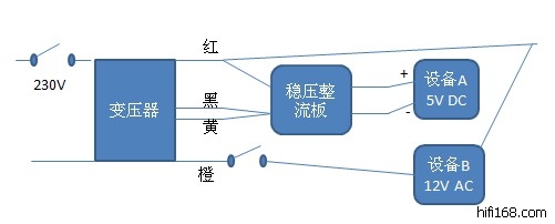

自己做了个电源,出现问题了

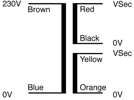

电源设备:变压器(50W,红-黑6V、黄-橙6V),整流稳压板5V,接法是黄-橙6V接整流稳压板输出5V,黑黄串接起来,直接输出12V,经万用表测量没问题
负载设备:A--5V DC输入,B--12V AC输入
电源控制:电源机箱2个开关,1个总开关控制变压器的输入,接通后A有5V DC输出,第2个开关打开后B有12V AC输出(用万用表测量过,电压都能达到要求)
问题:
当打开第一个总开关(第2个处于关闭状态),A、B 2个用电设备就会同时接通了,而且B-12V AC的设备虽然也通电了,但不能正常使用,A设备能正常。
当A、B 2个设备各自拔掉一个电源,也就是只单独给一个设备供电使用时,就能正常。
为什么不能2个设备同时使用?变压器不是可以同时12V和6V输出吗?是不是不能一路直流输出,一路交流输出,回产生回路?
说明:电源插座没有接通地线,也就是电源插座的线没有接机箱外壳
gif(2012/12/10 13:31:52 上传)
最后编辑龙的传人 最后编辑于 2012-12-10 15:40:48
这个跟图没关系吧,只是不懂为什么不能同时接2个设备使用
打错字了,不是蓝黄,而是黑黄串接输出12V,按变压器图应该没错吧,一个开关230V输入端,一个开关装在12V输出的橙色端
2个设备都是用这个电源供电,一个是+-5V DC,一个是12V AC,都没有接地线,所以不会有产生回路的可能吧
看不懂你的图,没办法,还是自己划了个图,你帮我看看又没问题吧
是啊,2个都是独立的设备,一个是播放器,一个是解码器
有什么解决方法?

哈哈!兄弟拔了A,B信号线能正常开机吗?
只要拔A的供电,B就能正常工作,或者拔掉B的供电,A也能正常工作
