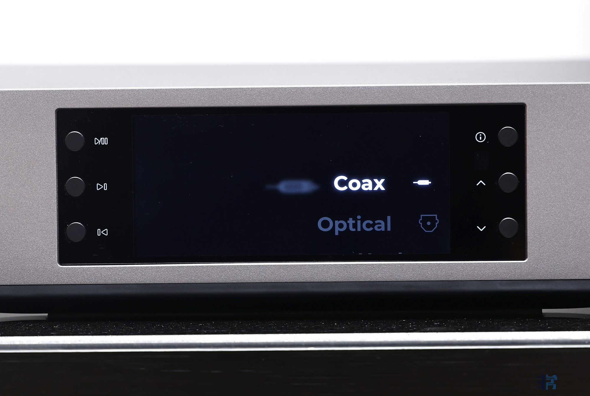

CXN 100前面板配有一块解像度达到1280×574 的4.76 吋大型彩色屏幕,屏幕两则各有三个物理按键,左边一排是音乐播放和选曲按键。
右边一排最上的按键是屏幕显示格式,可以选择显示唱片封面、唱片名字、音乐格式等资料。右边下边两个按键是工作方式选择,包括同轴数字输入、USB输入、蓝牙输入、互联网广播、AirPlay、TIDAL、NAS等等。

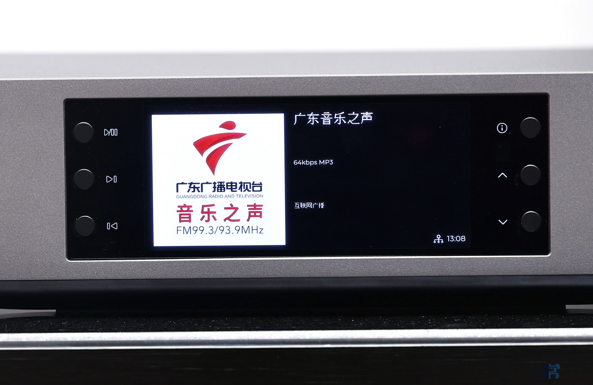

互联网广播输入播放中,等于是一台收音调谐器了。

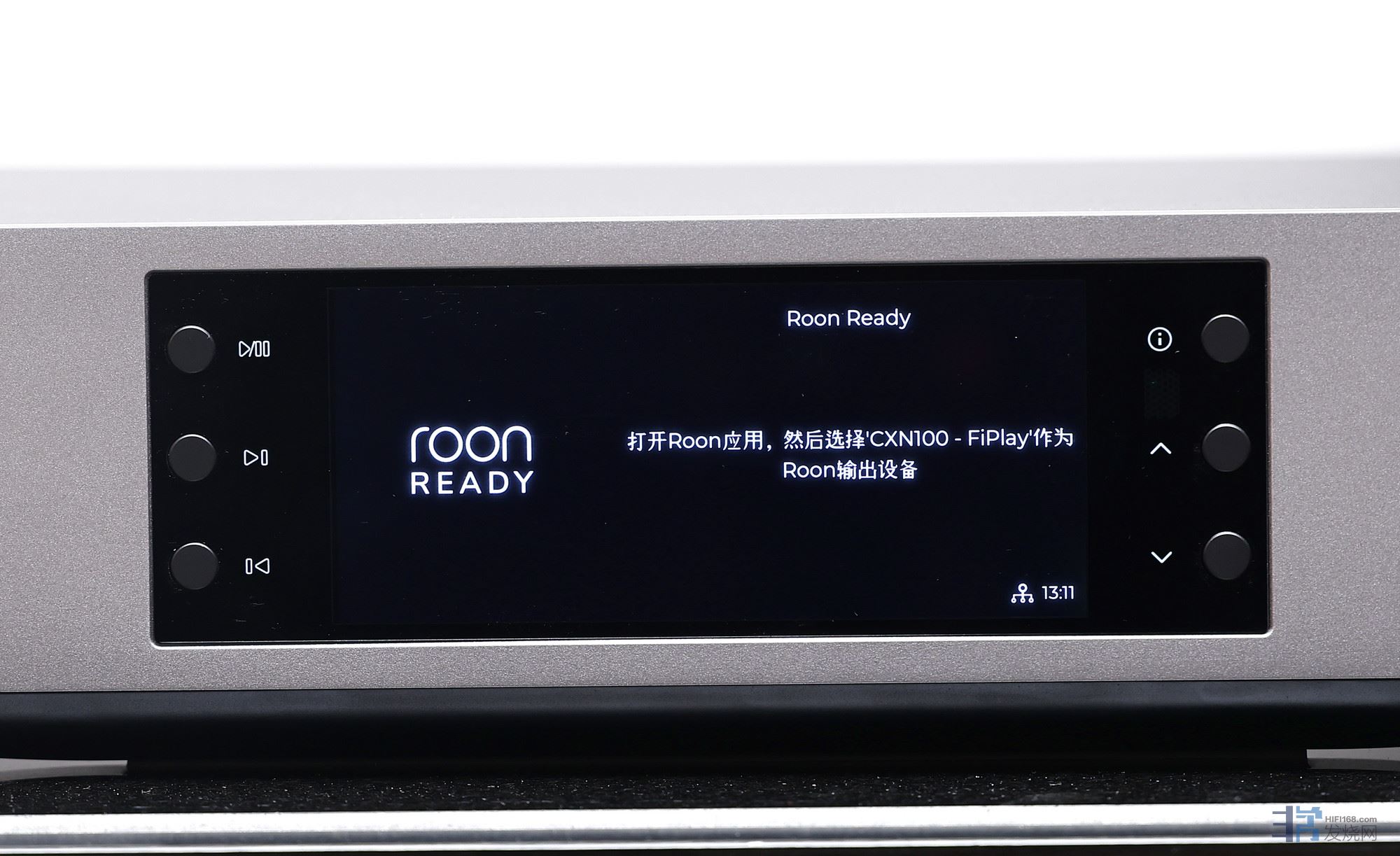

CXN100是ROON READY,可以使用ROON来控制。
ROON其实就是播放控制界面,剑桥自己也开发了STREAM MAGIC的控制界面,用起来我觉得比ROON还好用。所以,用户只需要在ROON和STREAM MAGIC当中选择一个就可以了。
当然,不要忘记,ROON最便宜的年费都要1500啊。

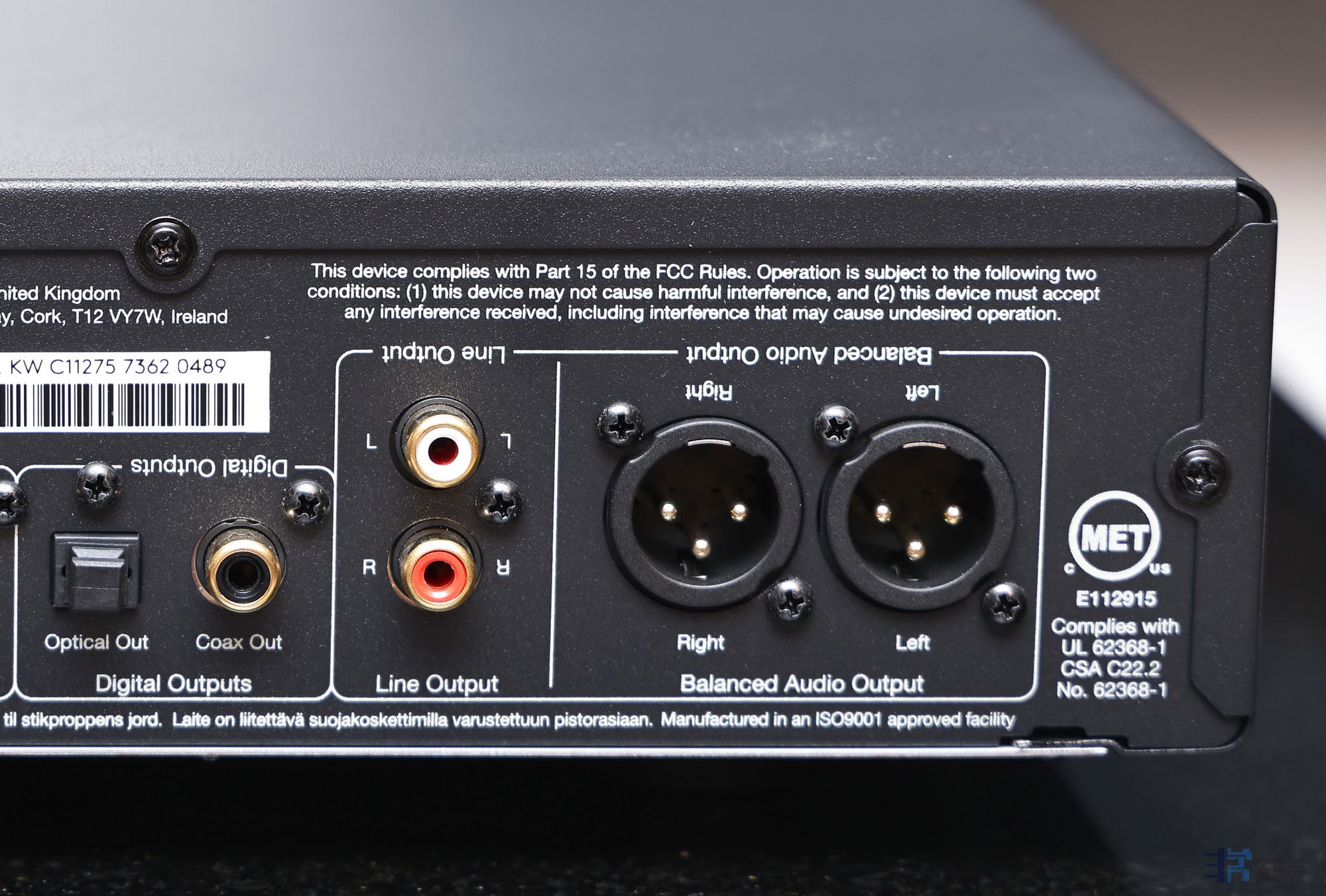

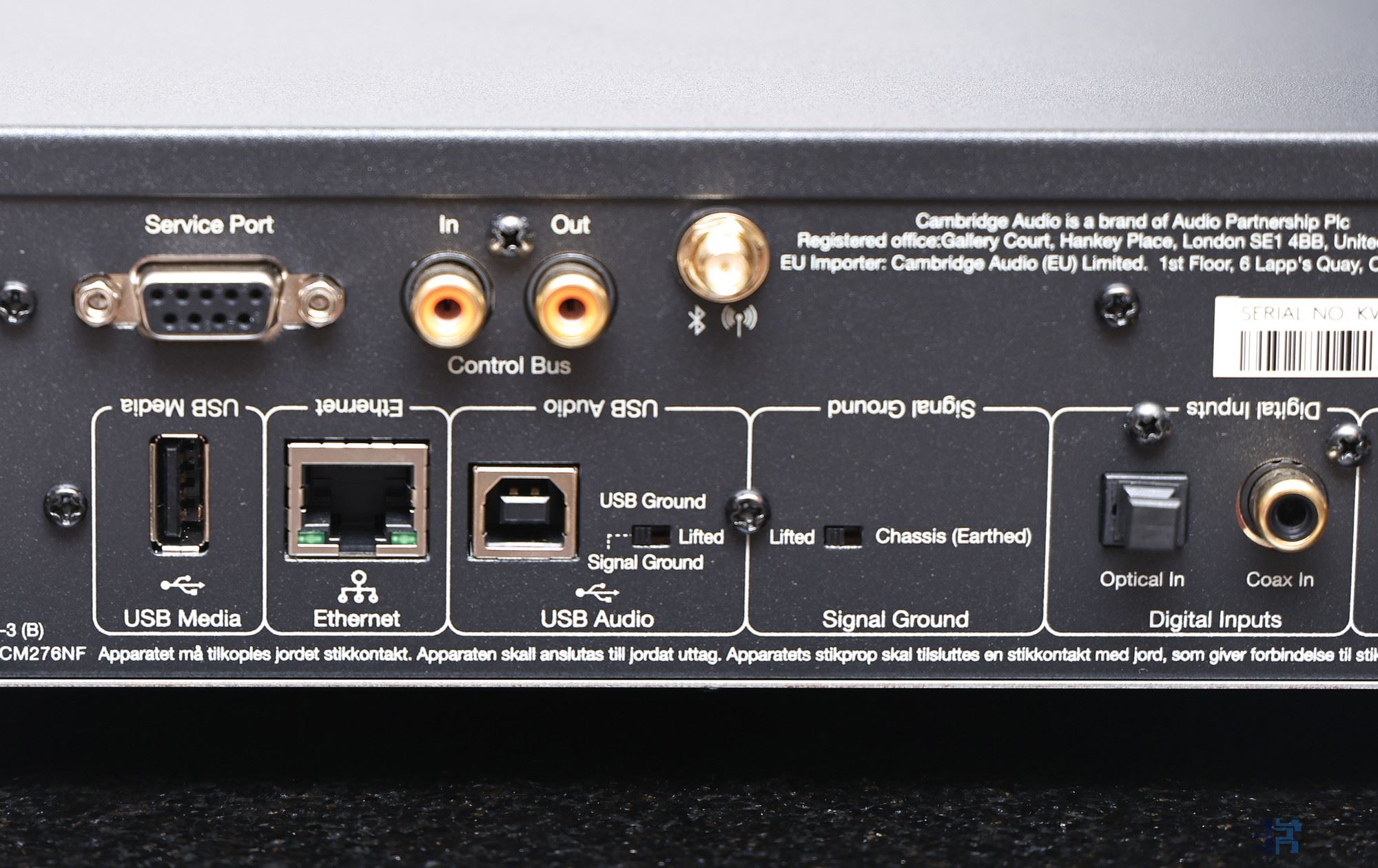

CXN100的背板,各种端子非常丰富,满足发烧友的各种需求。
背板下排左起分别是U盘输入、网线输入、电脑数字输入、光纤和同轴数字输入。
此外还有两个发烧设计:接地选择,一个是USB的电脑输入接地开关,一个是器材自己的接地开关,如果播放声音有杂音可以尝试切换,来避免杂音,这个设计非常贴心。
接着就是模拟的单端和同轴输出。

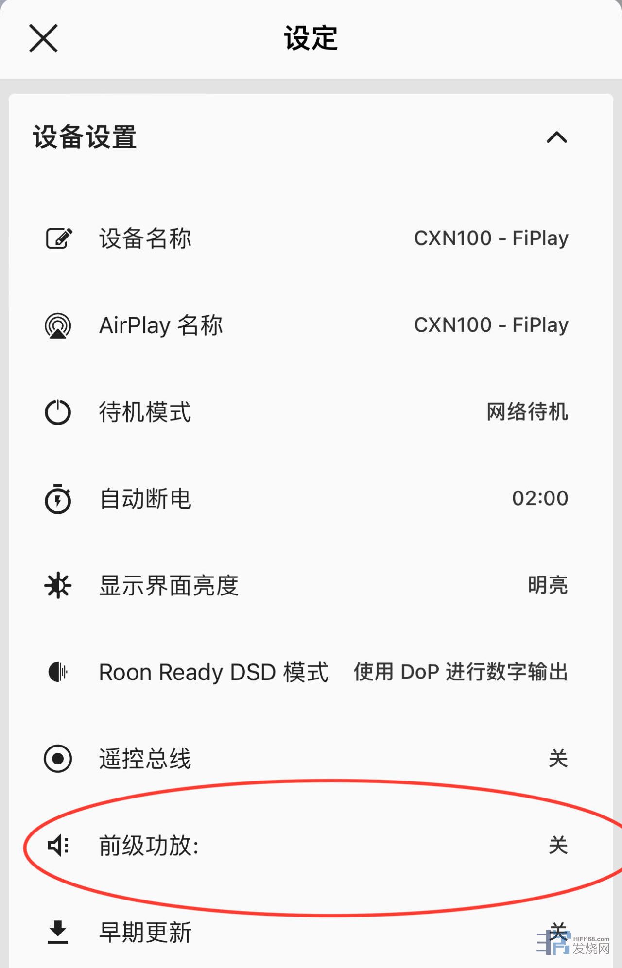

CXN100有前级功能,如果您不使用,可以在StreamMagic 界面的设定中关闭前级功能,让讯号路径更直接。
反过来,如果您需要用前级功能,记得务必打开,否则没有衰减的声音会冲击后级。

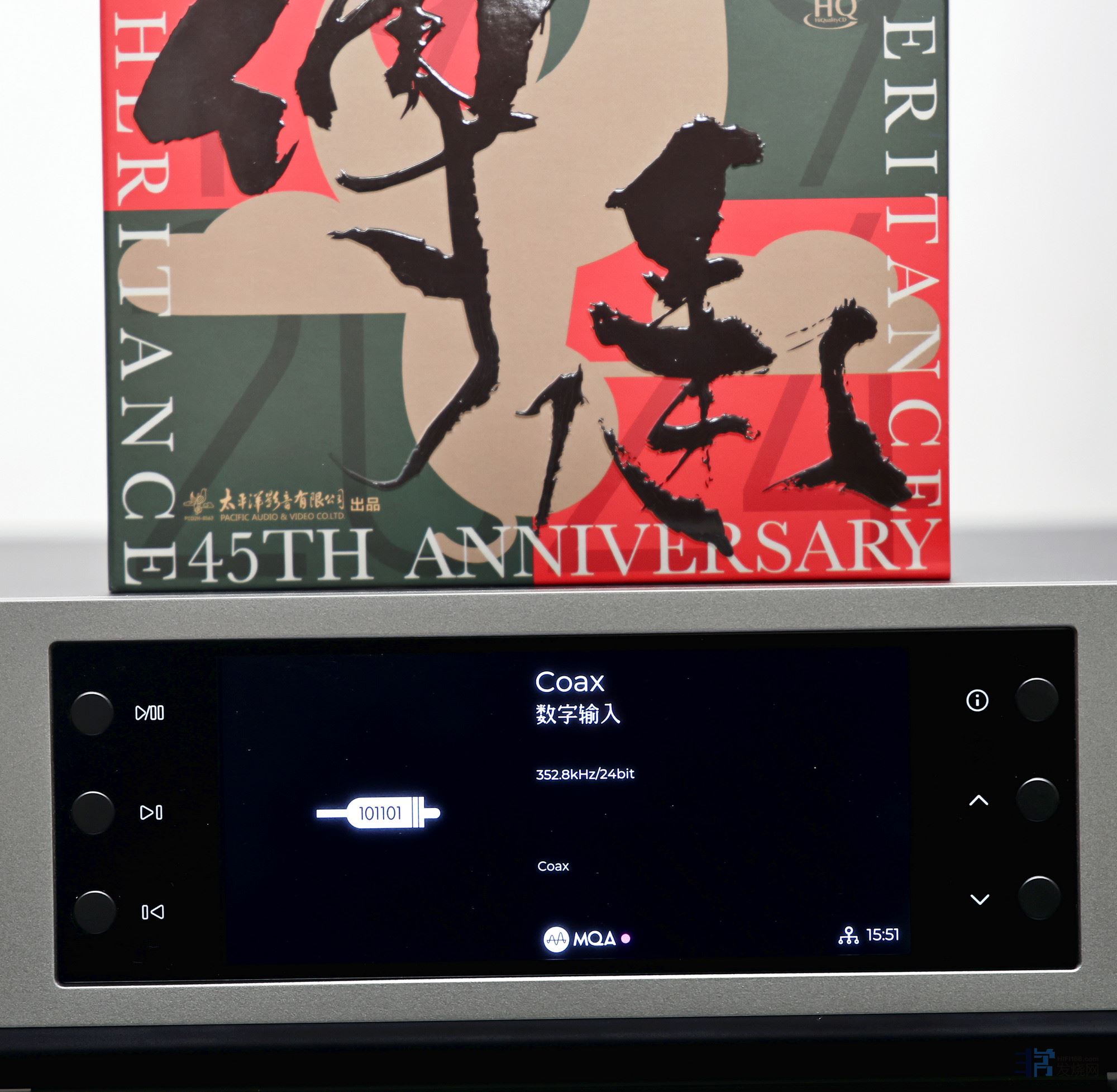

以下开始介绍剑桥CXN100的使用感受。首先,最简单的解码功能,连接CD机的数字输出,CXN 100马上变身为MQA解码器。
太平洋影音最新的《传承》MQA CD,可以解码碟内的24/352.88高清MQA信号,声音效果饱满、自然、逼真、

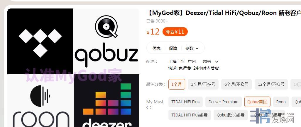

某宝上有TIDAL和Qobuz的账户购买,一个月费用分别是3.5元和12元。
Tidal平台的音乐以CD格式的16/44.1为主,另外还有MQA格式,如果有MQA解码器的朋友,就可以享受MQA高格式的魅力。
Qobuz平台有高清的WAV格式,24/96和24/192的,所以价格稍贵。
QobuzD 高格式文件效果自然更好,但文件大,播放速度要看网络情况了,一个小时前可能还很卡,一个小时候可能又非常畅顺。

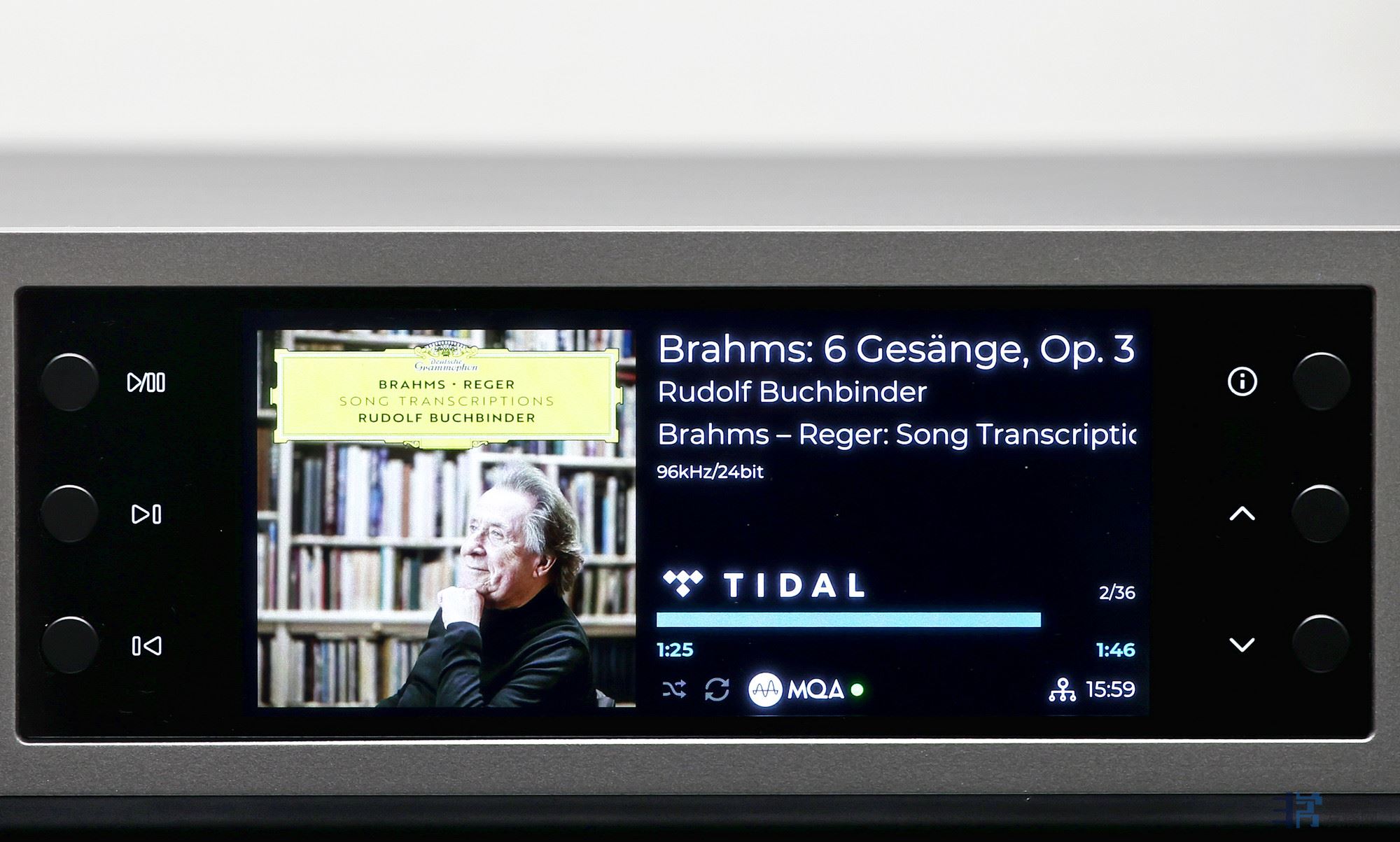

这是TIDAL平台播放24/96的高清MQA音乐文件。

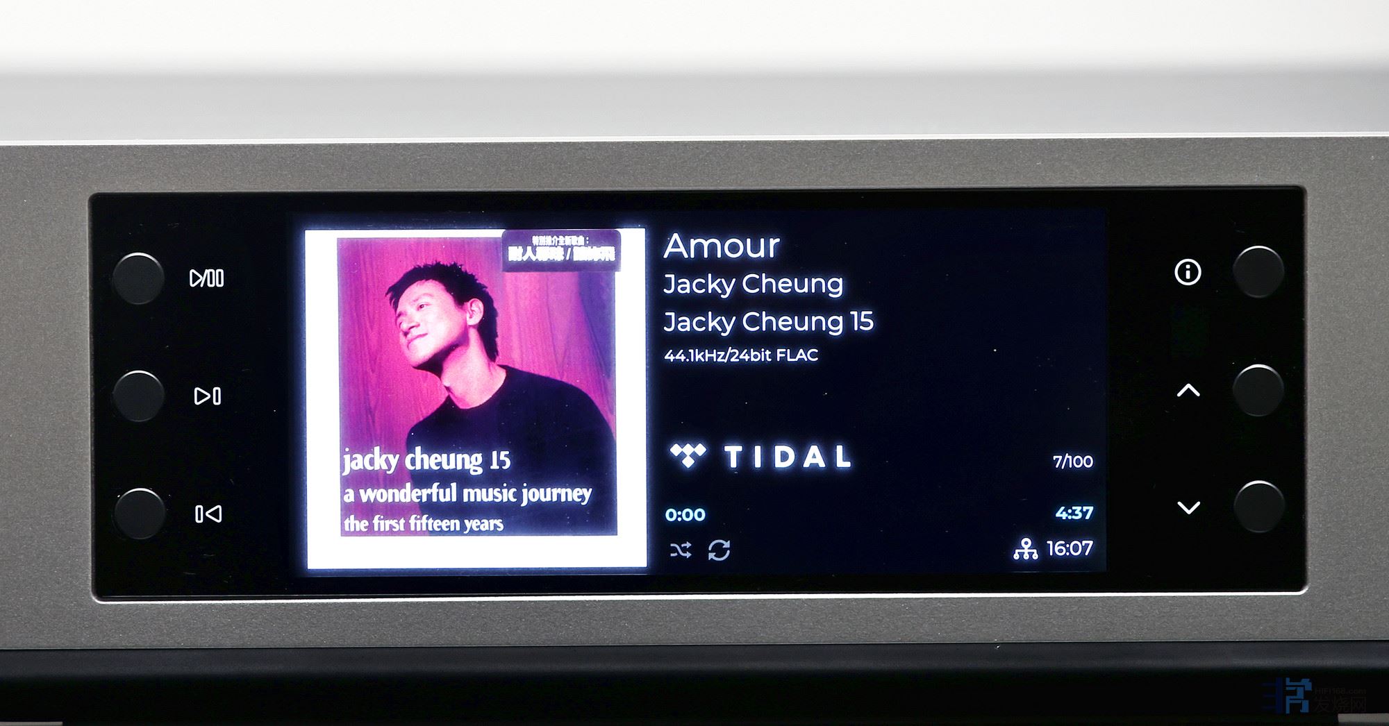

在CXN 100的屏幕和手机上都可以看到唱片专辑封面、音乐资料和格式。
张学友的24/44.1高清MQA音乐文件。

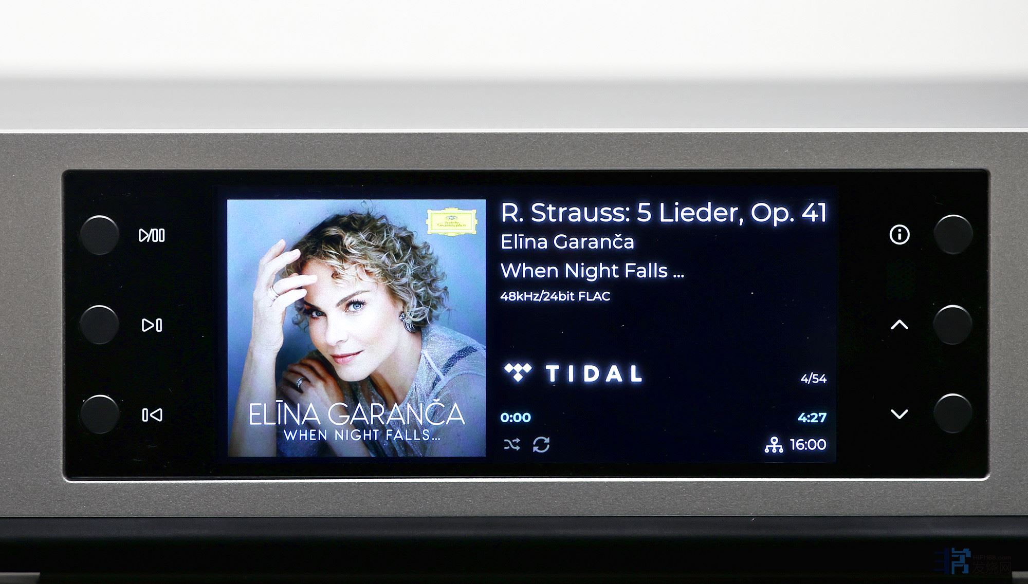

陈佳的CD格式文件,以上播放都基本顺畅,细节丰富,音乐味浓郁。
线上音乐除了TIDAL,大家不要忘记还有QQ音乐等国内流媒体,QQ音乐加入会员后,有最高24/48格式的音乐,播放流畅,声音也相当不错,曲目也非常丰富。
