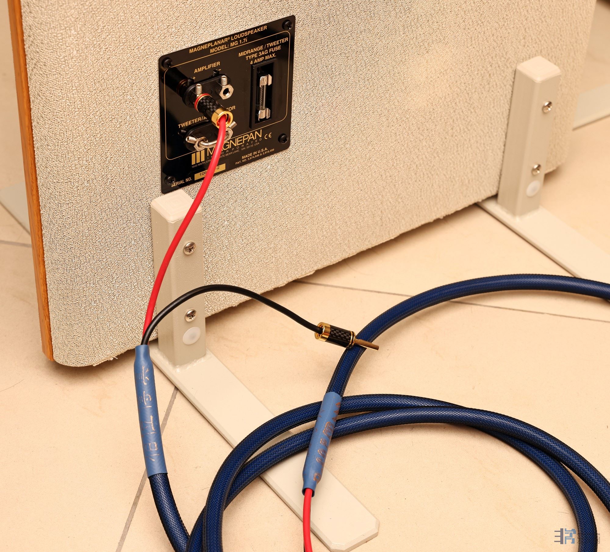

这个喇叭线的接头,要用什么插头?
icyblue 发表于 2023/11/5 20:40:17
正常的香蕉插就可以,稍后上图。
我试听1.7i时,搭配了相位传真的旗舰喇叭线Ref2.5sp,长晶体无氧铜材料,棉纤维绝缘材料,3米售价约4500元。
一般器材,我会推荐银铜混合材料的线材,但对于Magnepan,它的高频已经是先天优秀,不需要再用银去加持,用纯铜就可以了。
1.7i的喇叭线插座只接受香蕉插,大家搭配时要注意,当然,接裸线也可以,有螺母可以固定。
这款喇叭线使用纯铜镀金香蕉插,弹性铜丝是铍铜。
