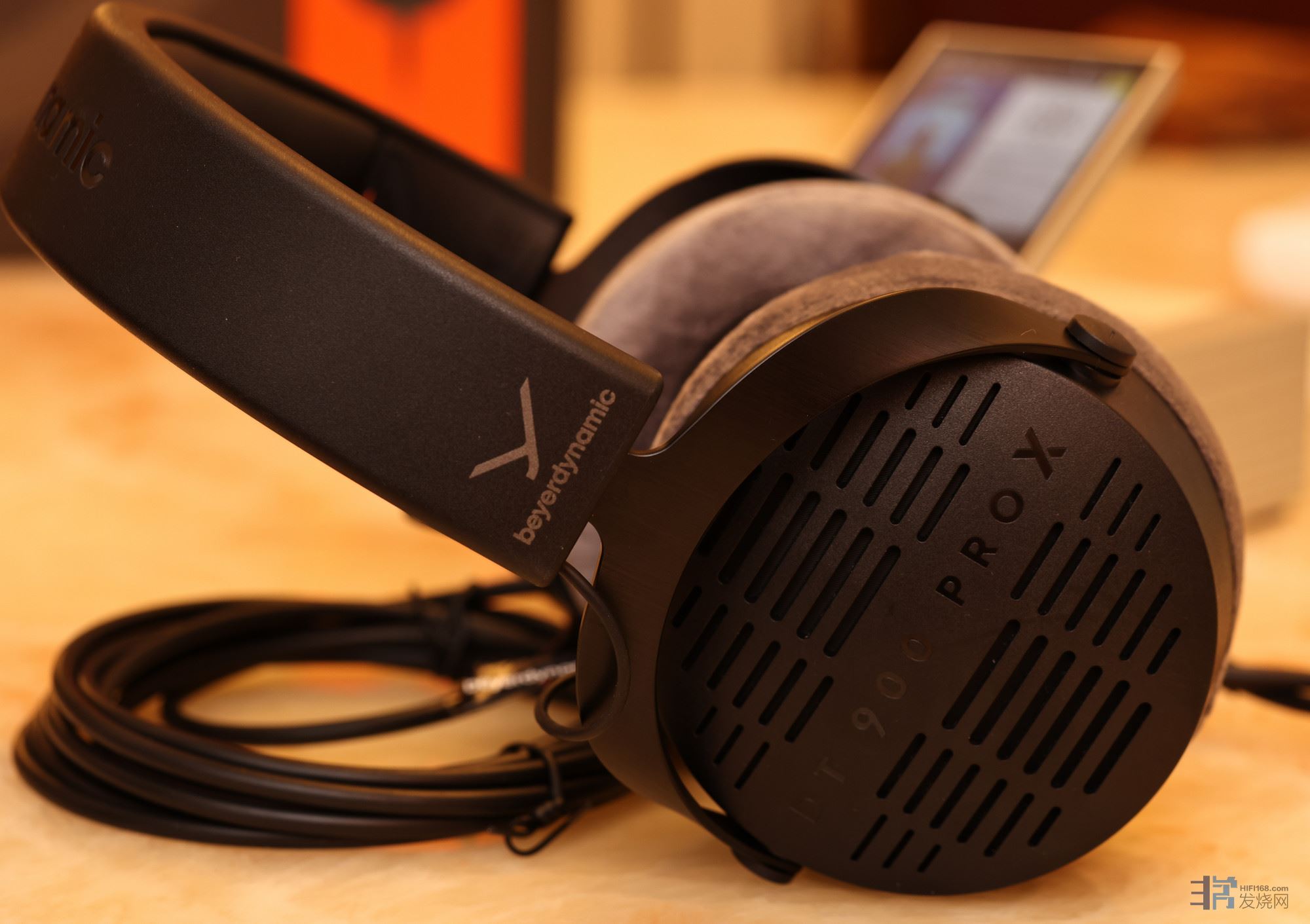

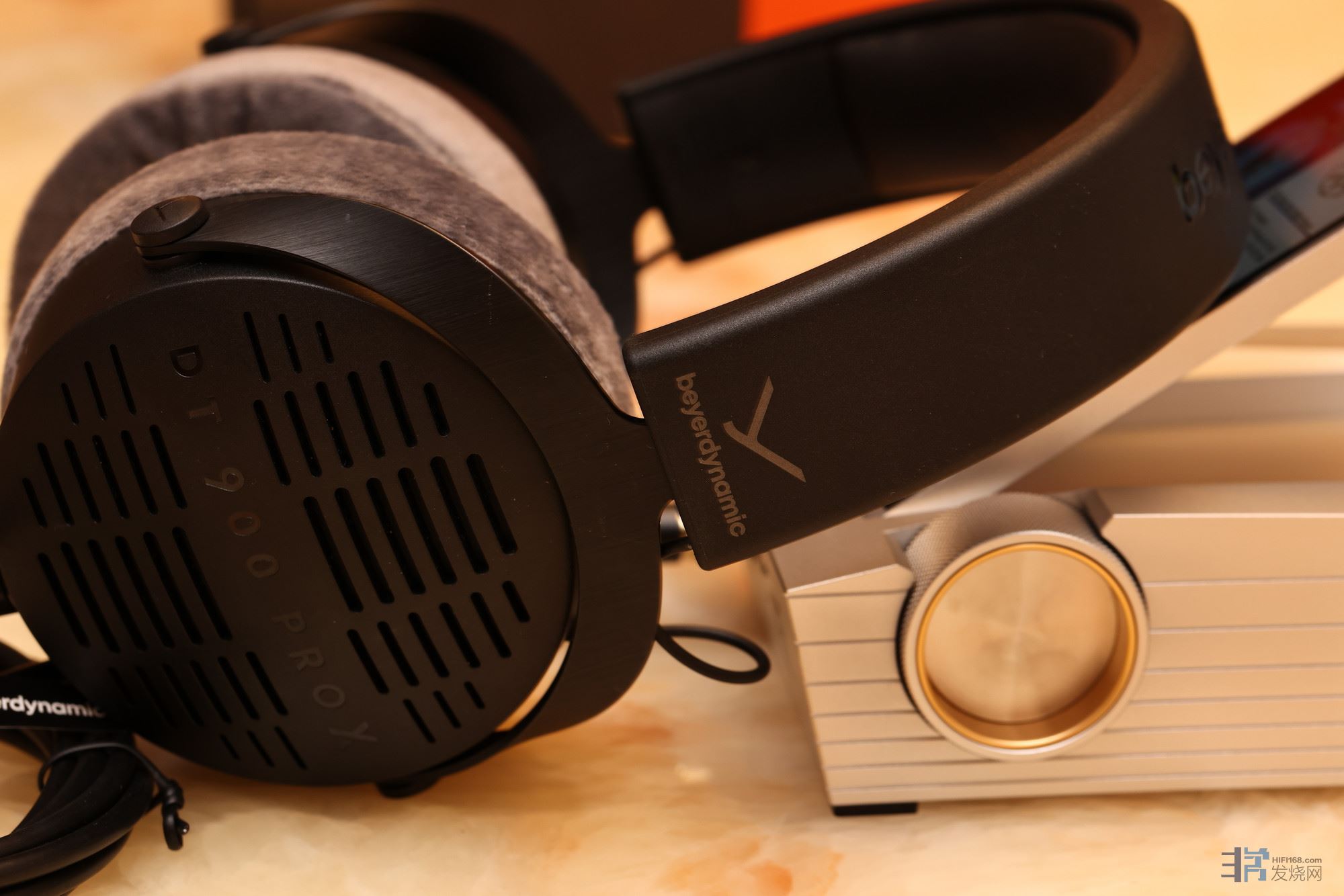

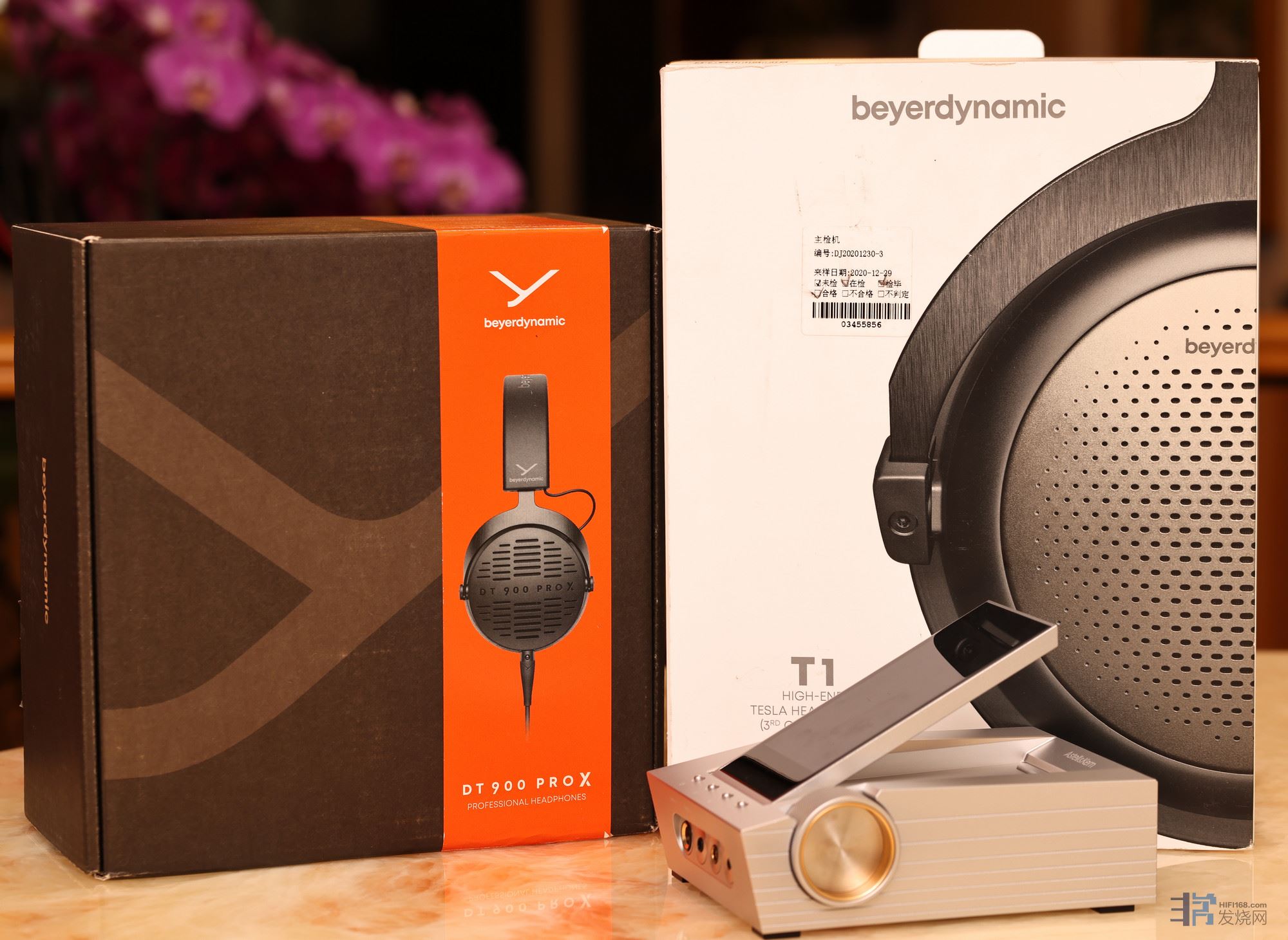

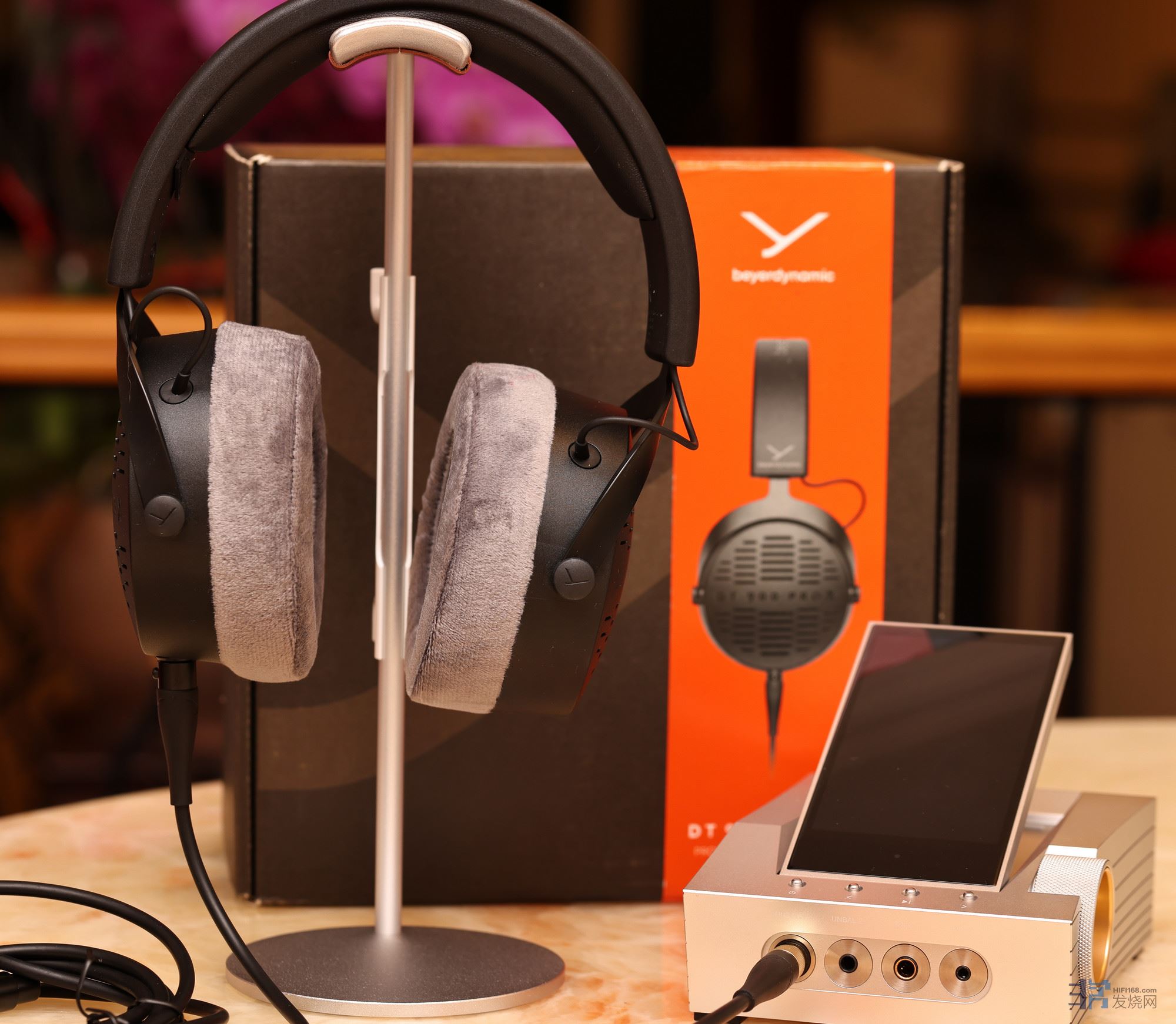

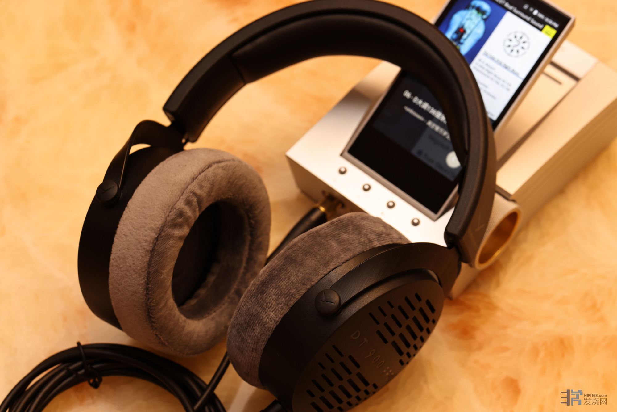

首先搭配的是德国拜雅动力的DT 900 PRO X和拜雅动力的旗舰耳机T1 。

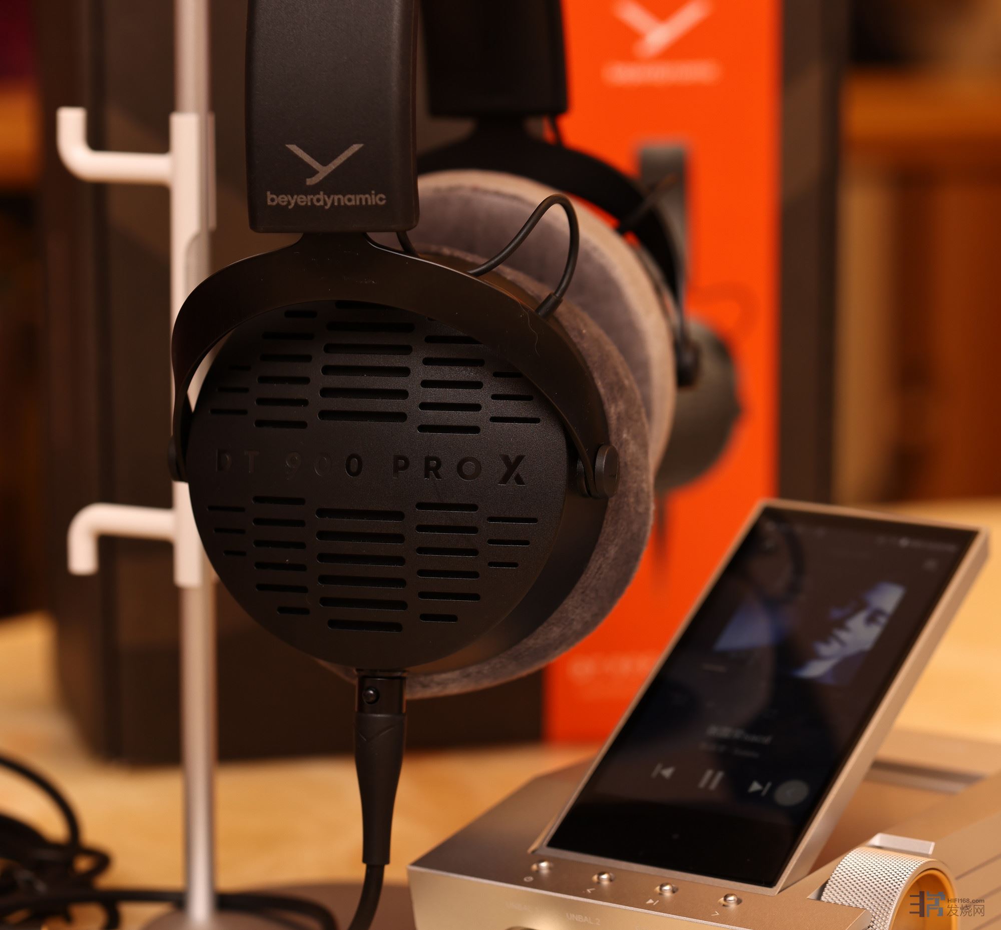

DT 900 PRO X是拜雅动力去年10月左右推出的最新款开放式监听耳机,统一定价2299元,原装德国制造,这属于非常平易近人的售价。
对应的密闭式型号是DT 700 RPO X。
开放式适合在家、空旷室外使用,密闭式适合在图书馆等需要安静的地方。
900 RRO X采用了beyerdynamic全新的STELLAR.45自研单元,该单元采用磁通量极高的钕磁铁作为磁芯,搭配镀铜铝制音圈和全新开发的三层复合振膜,进一步优化驱动效率。
DT900 PRO X采用开放式结构,磨砂硬塑料头梁,黑色铝质耳罩框架,搭配灰色天鹅绒耳罩。
DT900 PRO X原配的都是非平衡耳机线,3.5和6.35mm各一条。
DT900 PRO X的阻抗是48欧姆,属于低阻耳机,容易推动,灵敏度114dB,频响范围:5-40000Hz,重量:350g。
试听900PRO X使用了6.5mm耳机线,中增益,其他出厂设置,发现这个搭配的舞台空间感更加宽阔出色,声音的形体感更突出。
这个搭配的声音高频光辉灿烂,中频密度也有不错的表现,低频和ZERO1的感觉不相伯仲。
DT 900PRO X是监听耳机,可以基本看到CA1000的声音取向,就是声音透明有质感,三段平衡,音乐味行云流水。
虽然900 PRO X才2000多元售价,但搭配出来的声音非常好听,这说明了高端的食材(播放器)往往只需要最简单的烹饪方式(耳机)。

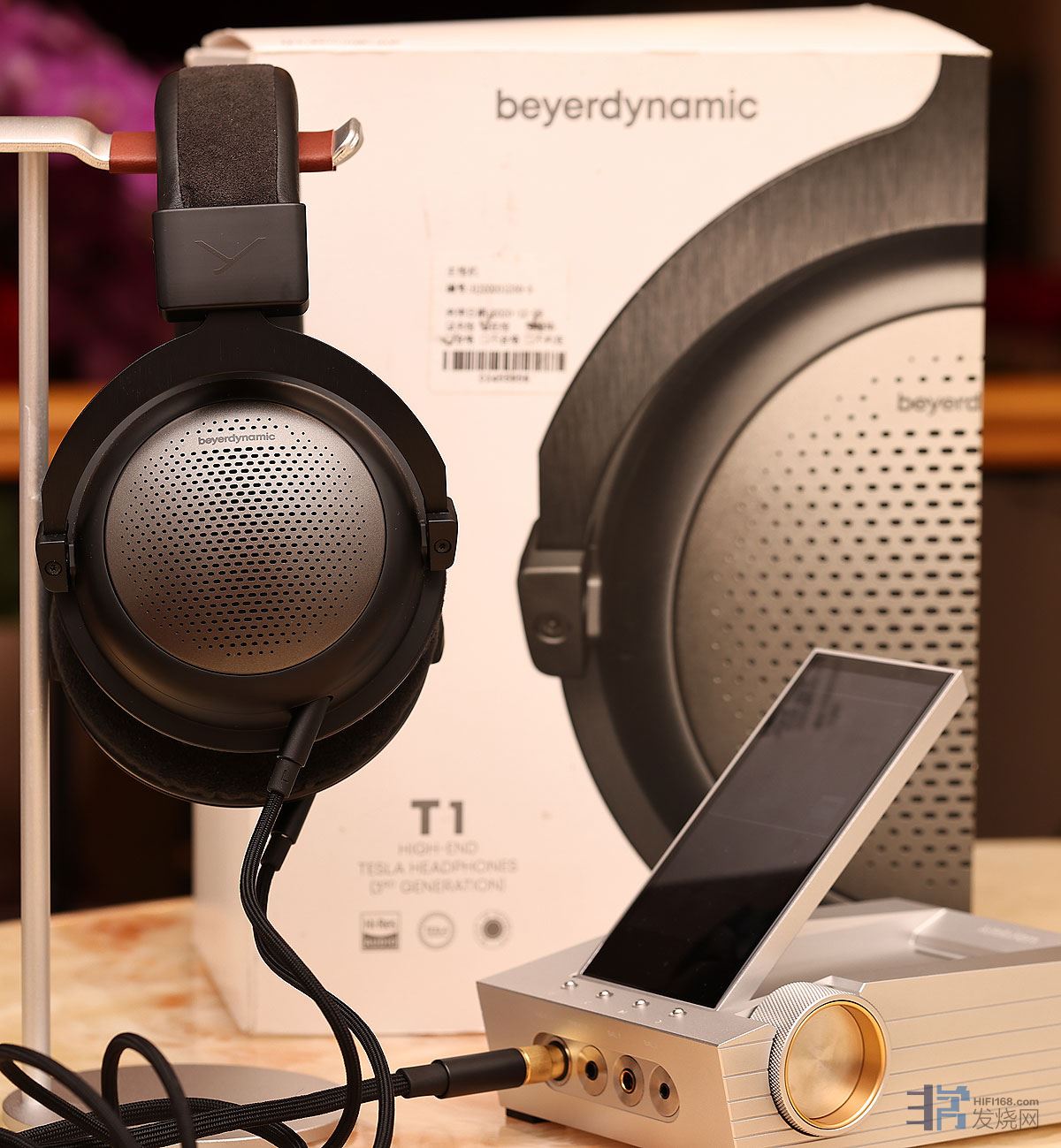

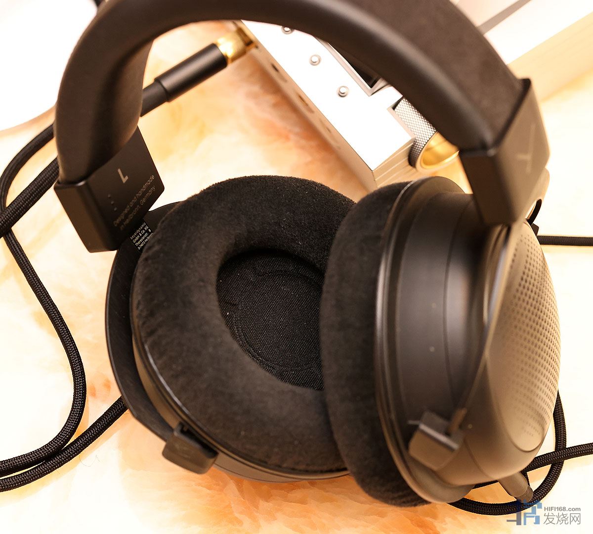

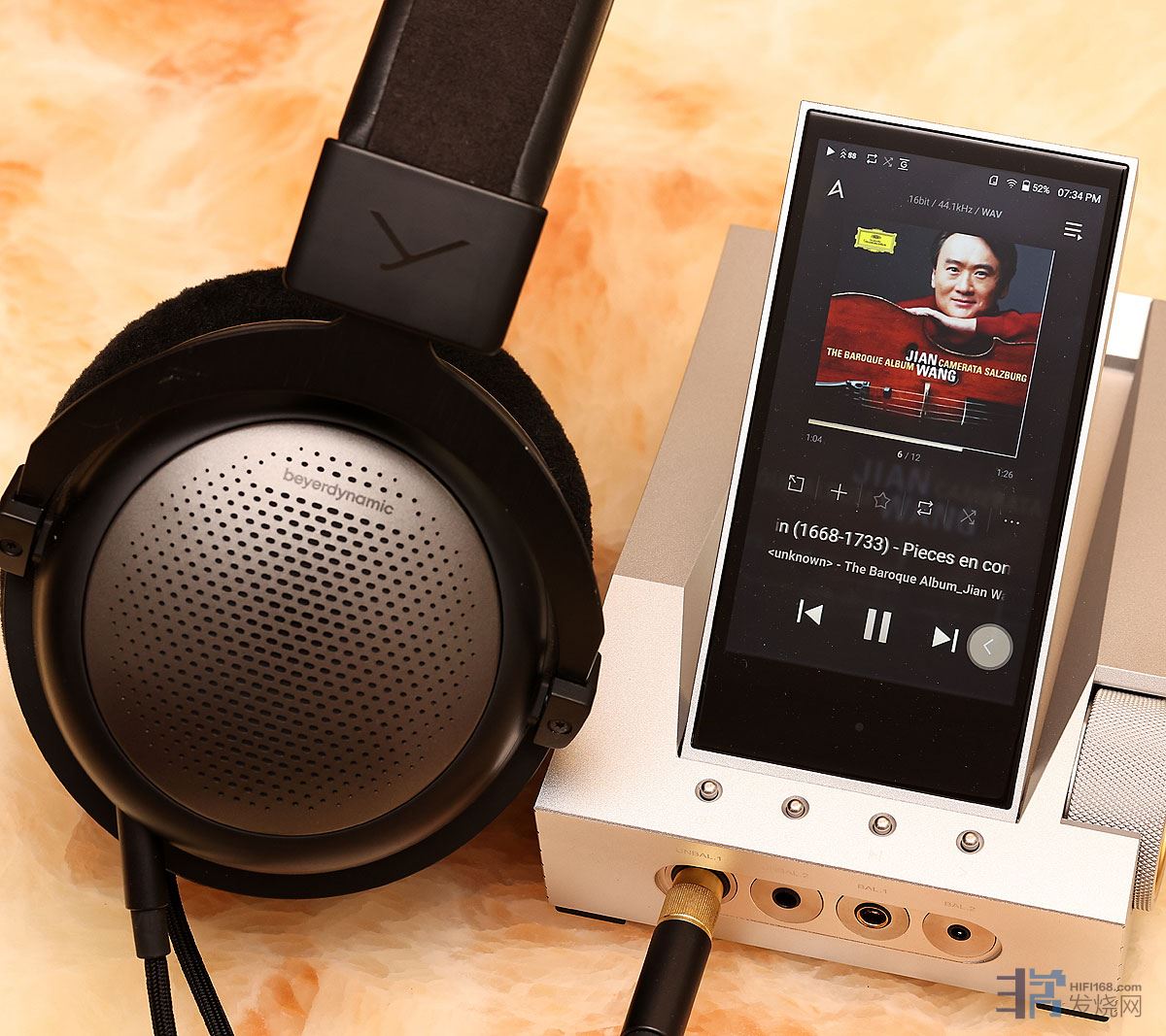

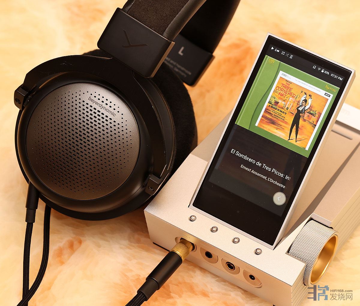

接着就是搭配拜雅动力的旗舰耳机T1三代了,官方定价是8500多元,目前在京东旗舰店优惠价是6500+,这个价钱可以买到德国手工制作的拜雅动力旗舰,真是非常幸福了。
T1三代是开放式设计,对应的的密闭型号是T5三代。
T1搭载了第三代的大动圈特斯拉单元,全新特斯拉单元通过超高通磁量、低阻抗、高灵敏度的融合设计,令驱动门槛大为降低。
前两代的T1都是600欧超高阻抗,第三代T1破天荒一跃改为32欧,手机都可以推得动。
T1三代依然保持倾斜单元放置,拥有自然的声场包围感。
T1三代以不锈钢和阳极氧化铝材质构成头梁内部骨架,再裹上欧缔兰合成革。
频宽是5到5万,符合Hi Res高清音乐标准,灵敏度100 。
耳机腔体采用高精准蚀刻孔不锈钢外壳,搭配拜雅定制的7N高纯度OCC单晶铜耳机线,标配3.5mm耳机口,配6.35mm转接头。
搭配CA1000依然是中增益,其他出厂配置,大概110左右就有足够声压。
CA1000搭配T1三代的声音比较厚润温暖,音色浓郁,有包围感,高频比较刻制柔和,毫不刺耳,听弦乐非常顺滑饱满;钢琴颗粒感有力圆润。
中频依然是温润多汁,低频扎实而丰满,结像感、立体感、定位感都让人满意。这次由于时间关系,没有为T1三代搭配平衡线,相信搭配平衡线后,T1三代的表现会更加优秀。
