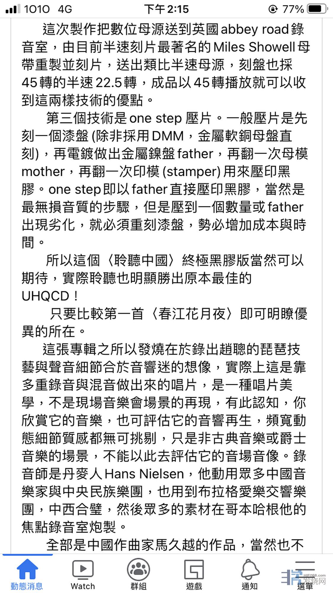

UHQLP(极致唱片)黑胶生产技术包含4个特别生产流程:英国Abbey艾比路录音室监制母盘、母盘半速刻纹、1-Step母盘压碟、广州太平洋影音公司压碟。
位于英国伦敦的英国Abbey录音室号称最伟大的录音棚,是世界上第一个专门为录音而建的录音棚,1969年,披头士乐队发行的专辑《Abbey Road》,专辑的名称和封面都直接来源于录音室所在的小路。
母盘半速刻纹技术。
本碟由全球最好的半速刻片师之一的Miles Showell于英国艾比路录音室亲自负责半速刻纹。
半速刻纹(Half Speed Mastering)顾名思义是以半速播放母带,同步半速实时刻纹。
刻纹头拥有双倍时间来切割复杂的凹槽,让母带上的资料有更充份的时间传送到刻纹头上,刻纹头也有更充裕时间从容处理和复制讯号。
简单说,用1比1刻纹的话,需要20分钟的时间,现在半速刻纹技术就需要40分钟,慢工出细活。
所以,半速刻纹的黑胶唱片有更佳的高频回应,失真较少,动态更大,有更佳的立体音场。

大家请看下图,横向两个方向表明了1-Step母盘(上)和传统母盘(下)的制作流程区别。
制作压碟母盘的顺序是先根据音乐母带,雕刻出漆盘(Lacquer),下图绿色圈就是,这个是可以正常读取音乐的凹纹。
然后在漆盘上电镀镍膜,再剥离,成为凸纹的(Father)父盘。
1-Step母盘压碟就是用这个父盘去压碟,生产过程最简短,音乐信息损失最少。
但有个问题,漆盘+父盘的制作成本在1.2万元左右,万一这个父盘在压碟过程有损坏,就又要花1.2万元和时间去重新做一套漆盘+父盘。
于是通常用父盘再电镀复制出一个Mother母盘(凹纹),再由Mother母盘做出压碟子盘Stamper(凸纹)。
这个子盘stamper可以做10个左右,每个成本300元左右,压坏一个都没有大损失。
但是这个子盘已经多了2个复制工序,音乐信号损失就多了。
半速刻纹和1-Step母盘都不是新技术,但却是由UHQLP开始将两者结合在一起的。
