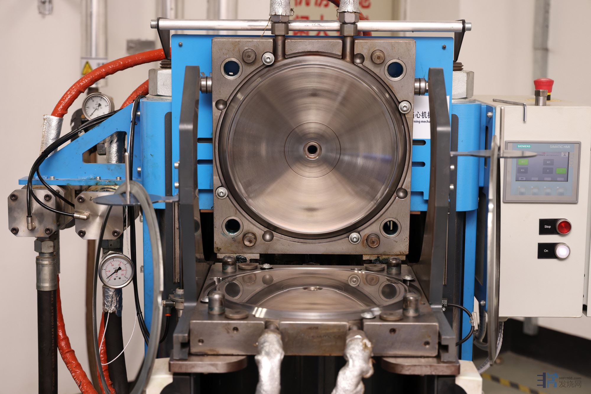

这是整装待发的压碟机。
准备把压碟母盘放上压碟机前,用清洁剂清洁母盘背面。
用过滤高压气 枪清洁压碟机放母盘的部分。
再用过滤高压气 枪清洁压碟母盘。
把母盘装上压碟机。
套上盘圈,保证四周的平整。
把盘圈装上固定螺丝。
A面的压碟母盘已经装好了。
同样的工序来装B面的压碟母盘,A面和B面同时压。
已经放好A面和B面压碟母盘的压碟机!

开始高温高压压碟。
正在加热。
压碟后要进行冷却。
正在冷却中。
压碟成功!
拿出压碟机,可以看到唱片还是软的,所以还要拿出来慢慢冷却。另外唱片有外溢出的胶边,接着就要处理。
