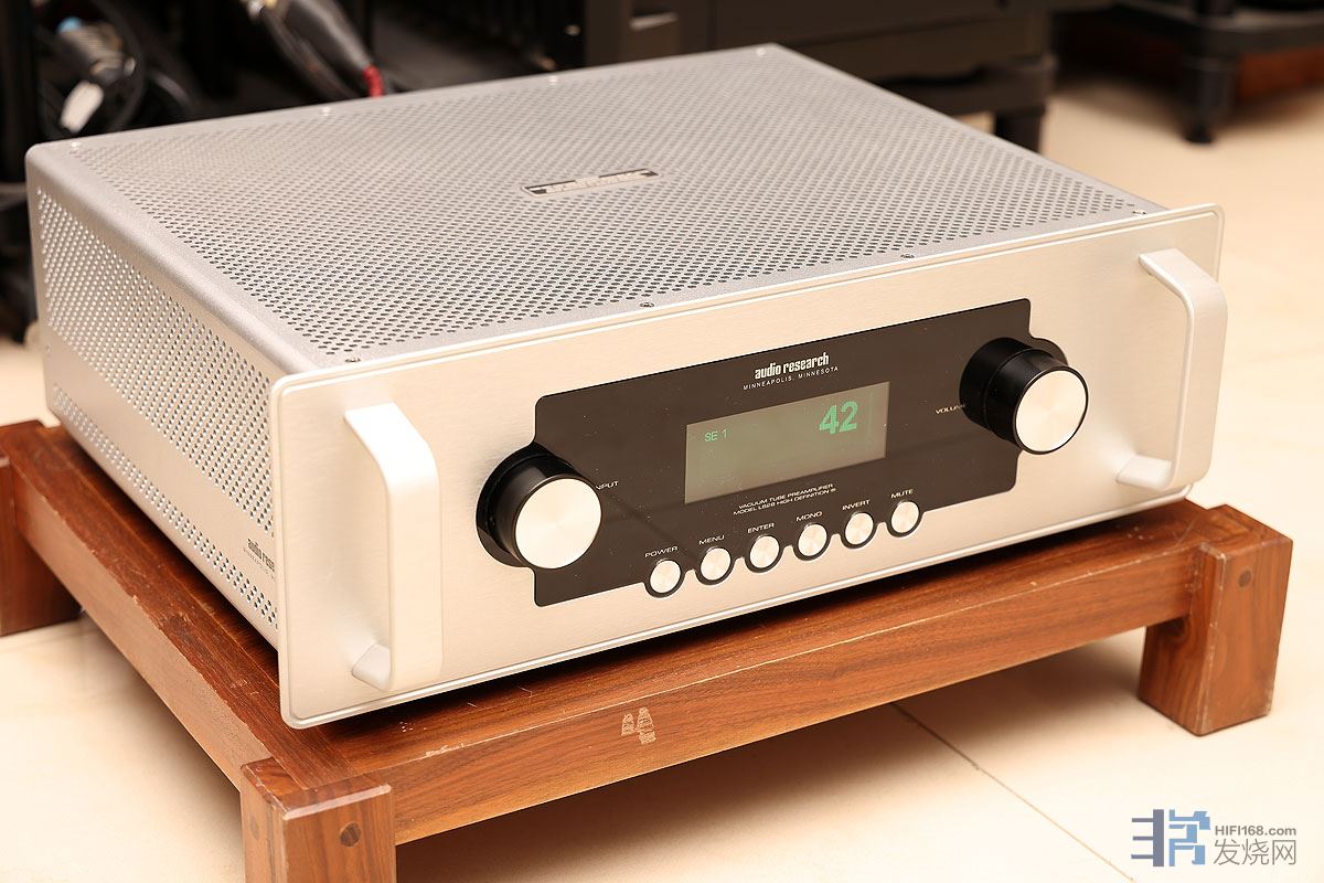

ARC也是其中之一,两只挽手是ARC现在的标配外形。
进入SACD和数播的高清时 代后,ARC仍然是与时俱进,28的频率响应达0.4Hz-200kHz,甚至已经超过高清音乐格式的规格了。
ARC的唱放非常出名,现在ARC是黑胶和数字两手一起抓了。

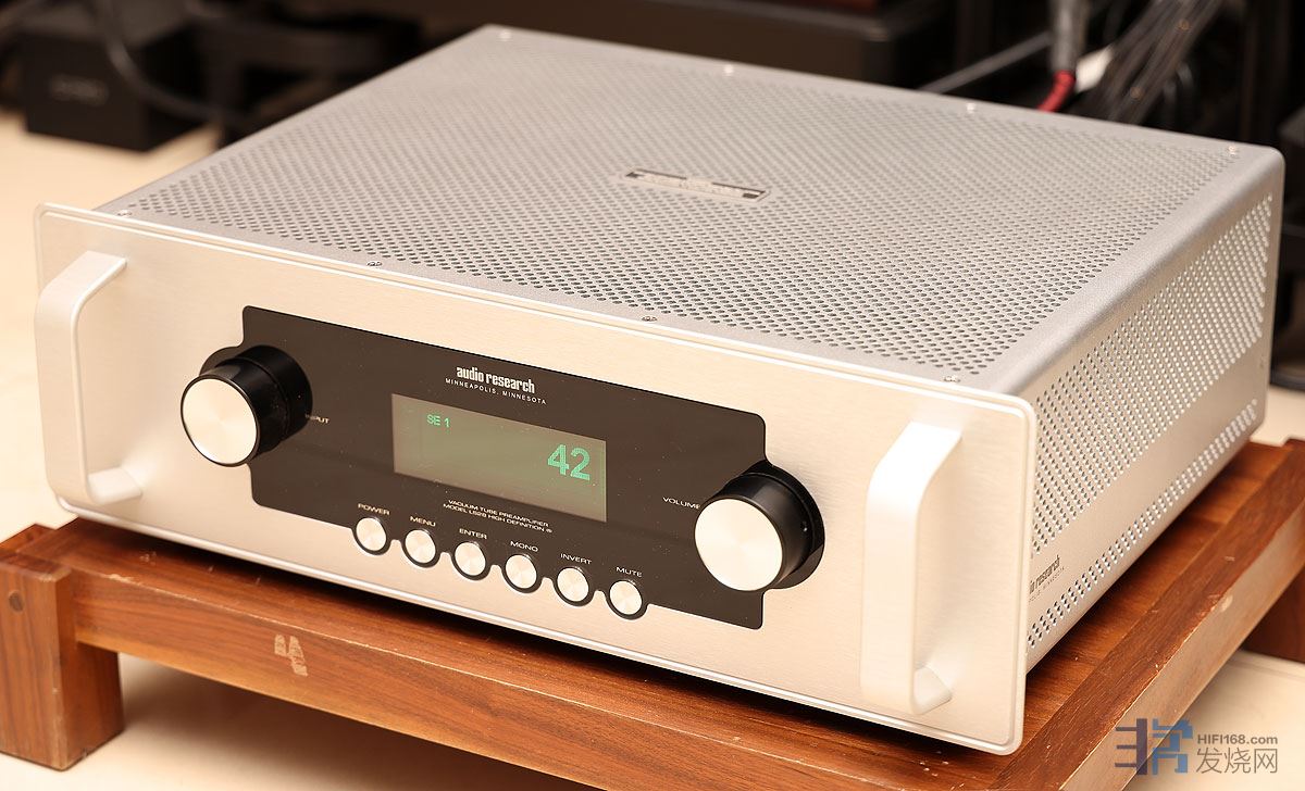

28的网格外壳也非常美观、吸引、耐看、高雅,放在家里,出不出声音都让人爱不释手。
侧面板上ARC的品牌下,写着英文的明尼阿波利斯  明尼苏达州,这里是ARC的总部所在。

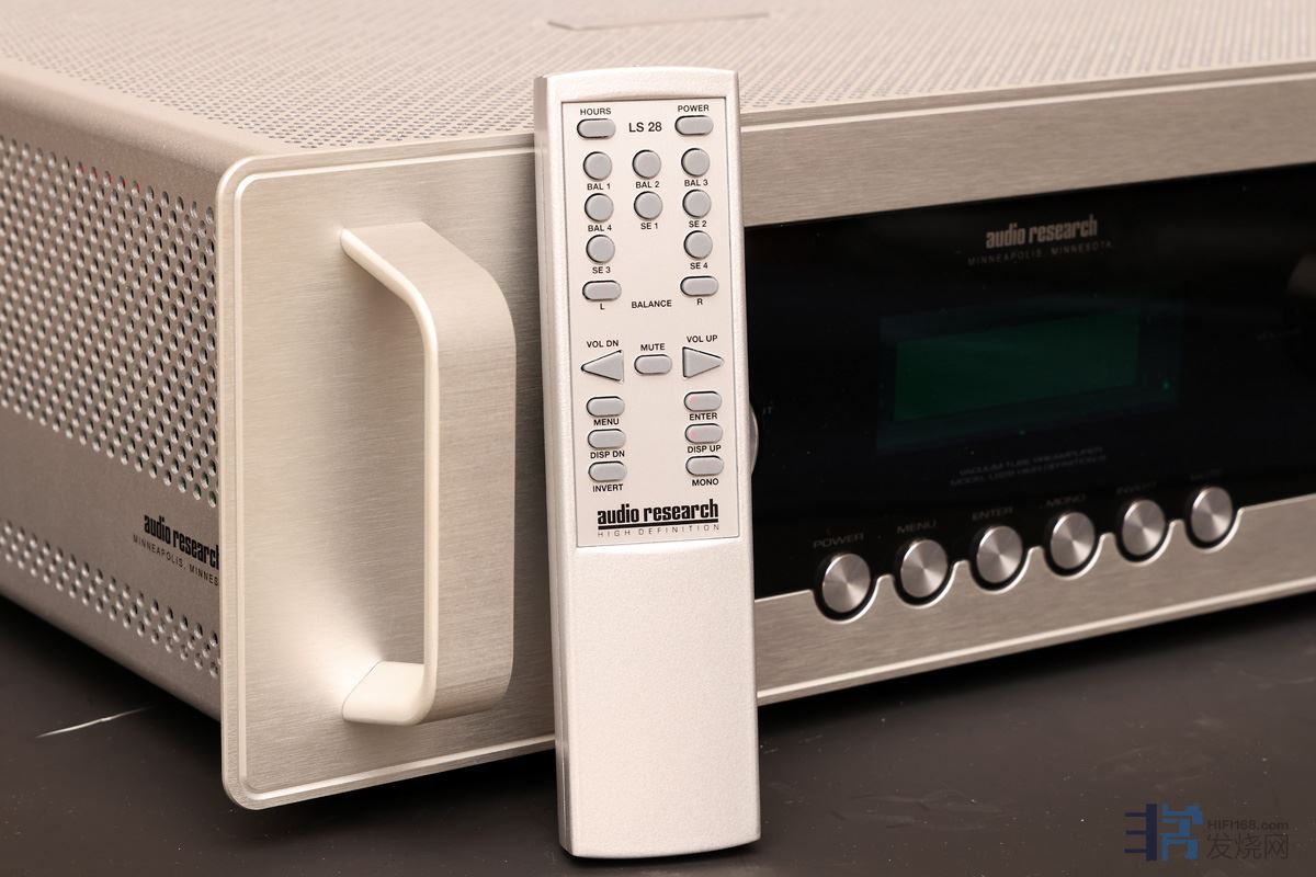

28带遥控功能,由于每张唱片的电平不一样,我认为前级的遥控功能非常重要。

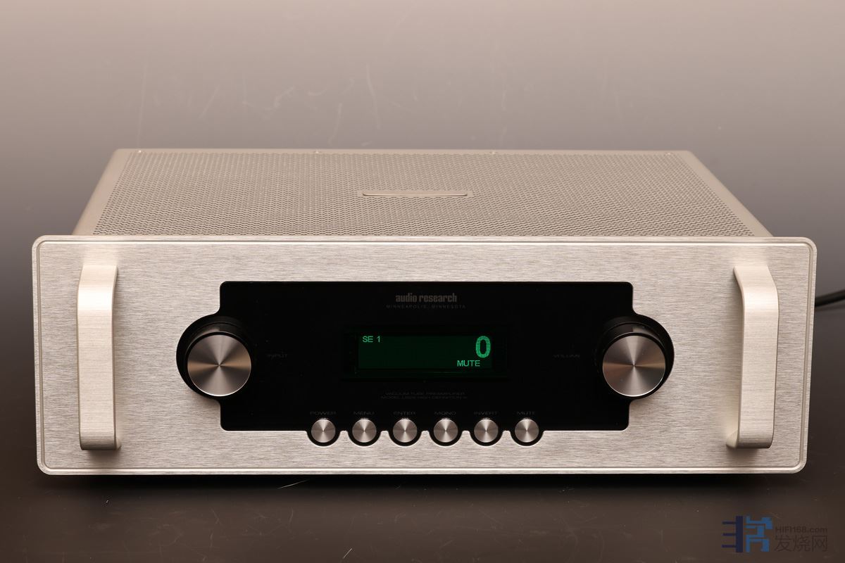

左边大旋钮的讯源选择,右边大旋钮是音量控制。
面板上的六颗按钮,由左到右依序是Power、Menu、Enter、Mono、Invert(反相)、Mute。
Menu中总共有六个选项,包括可选择两小时不使用后自动关机、跳过音控、电子管使用时间、七档荧幕亮度、输入源命名功能。

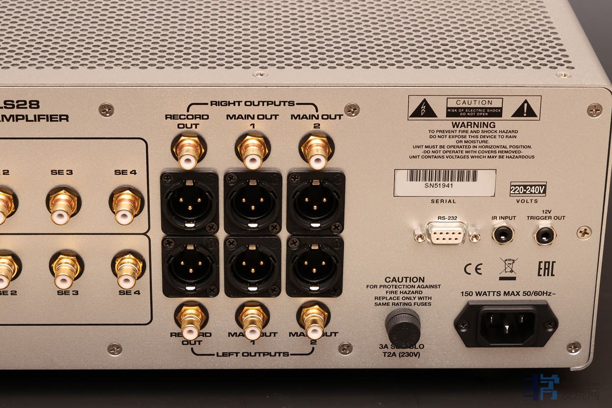

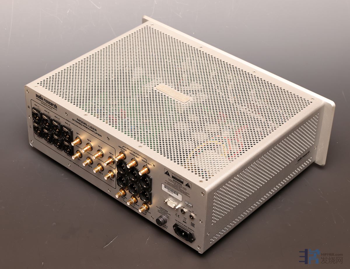

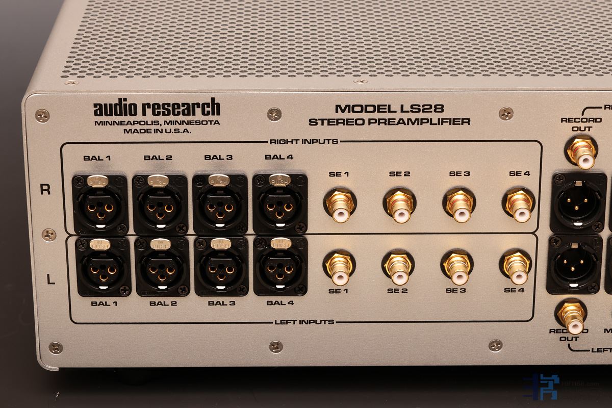

背板有丰富充足的接口。
4组平衡、4组单端输入。
3组输出。

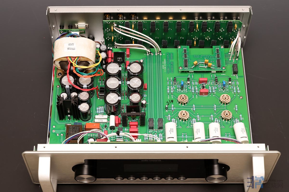

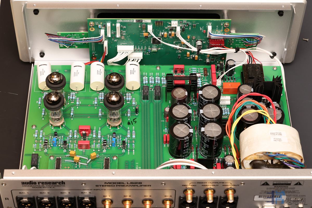

大家期待的28开盖照来了。
供电是任何音响器材好声的基础,28采用大型R型牛,提供强大稳定的电流供应。
ARC定制的电容。
28是胆石混合设计,为防止运输途中松动,电子管分开包装,用家都要自行开盖装胆。
4颗6H30P双三极管,俄罗斯Sovtek出品,为了降低麦克风效应,四支胆都套上了橡皮圈;
出厂前都测试配对好,每颗都有编号,对应胆座插好就ok。

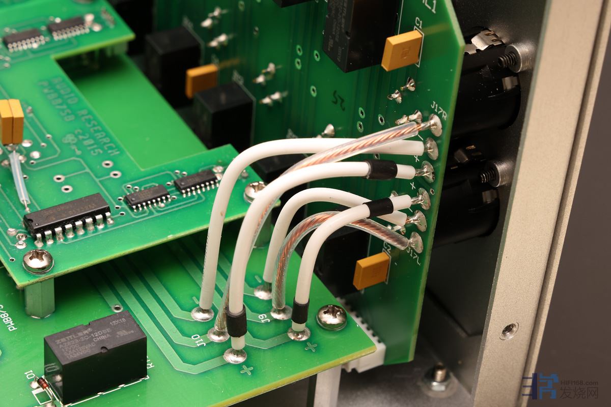

机内接线也相当发烧。
一台前级的素质我认为就决定于它所用的电位器,28是采用四颗Dallas DS1808数字电位器,DS1808是纯讯号衰减器,效果可以接近最发烧的可变电阻音控。

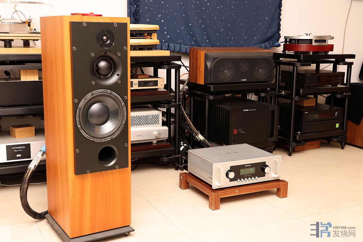

试听ARC LS 28前级时,分别搭配了欧博分体电池数播、新德克20周年纯A后级、ATC 50扬声器。搭配试听全部是用单端连接。
ARC LS 28前级是大致美国声的路线,声音清澈、通透、冷静,虽然有胆,但声音依然有石机的高分析力、速度和质感,音色明亮,冷暖适中,一尘不染。
LS 28的声音重心略微偏向中、高,高频的延伸一望无际,低频的量感和延伸充分,声音略微硬朗。
LS 28的音乐适应范围宽广,流行、爵士、古典都应付自如,游刃有余,音乐味自然流畅。
