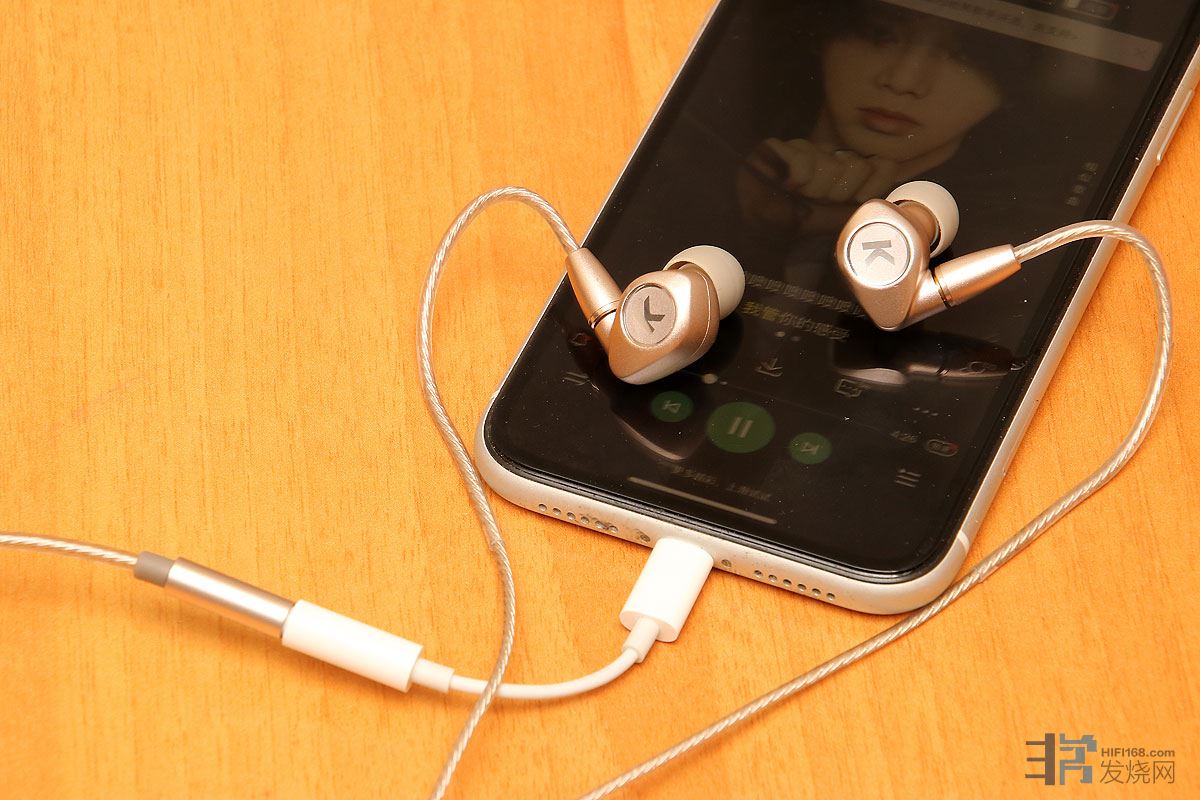

酷狗X1高解析圈铁耳机有大漠金和冰晶灰色两种颜色外观供选择,我测评的就是大漠金,我自己是非常喜欢这个颜色的,有着很厚重的金属质感,非常复古。为搭配手机使用,耳机上还设有麦克风和音量大小、停止/播放键,并且麦克风采用了专业硅,有很好的通话和降噪效果。我在苹果XR手机上测试过这些功能都是可以随心应用的,非常便利。

酷狗X1在苹果手机端的表现也同样非常优秀,高音通透,中音清新,低频稳重,细节非常丰富。我搭配的是苹果XR手机,同样是非常好推,效果不差于专业播放器。在大概80的音量(100最大)已经有非常足够的音压,日常聆听大概在65已经可以了。还可以使用耳机上的音量大小、暂停播放控制,很方便。
