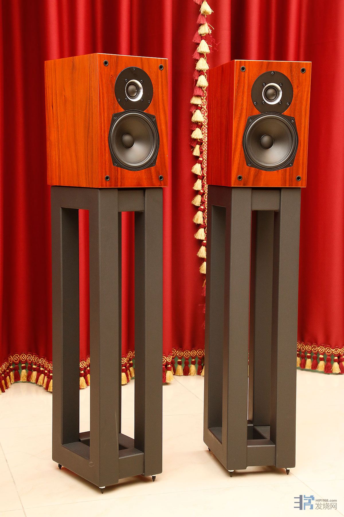

锐榜已经为501设计出专用的脚架,售价才980,也是非常有诚意的价钱。

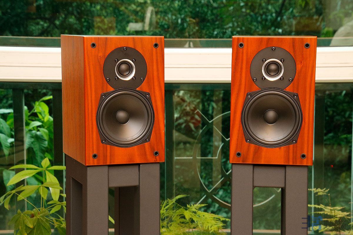

扬声器给人的第一印象当然是外观,而且,在家的时候,不发声的机会更大,所以,如果扬声器还可以成为一件有品位的摆设,就锦上添花了。
B501就是这样一对可以锦上添花的扬声器,锐榜在扬声器制作方面一件打拼了15年,对扬声器箱体的制作非常熟悉,锐榜找到了一家秘密帮众多世界名牌做箱体的工厂来制作501的箱体。
外行看热闹,内行看门道,大家可以发现,顶板和侧板是成90度角制作,而前面板和顶板、侧板就是R角设计,这样看起来更有设计感,使用时更安全不容易刮到,对声音的衍射有衰减作用,R角的制作成本、制作工艺也比90度的要高不少。
B501箱体采用厚达15mm的中密度板,确保了整体箱型的坚固性和结构的强度,喇叭位置也加上了加强筋,为稳定扎实的声音表现打下基础。
B501箱体表面贴有真木皮,表面采用开放漆处理,因此箱体具有强烈的天然木纹质感。

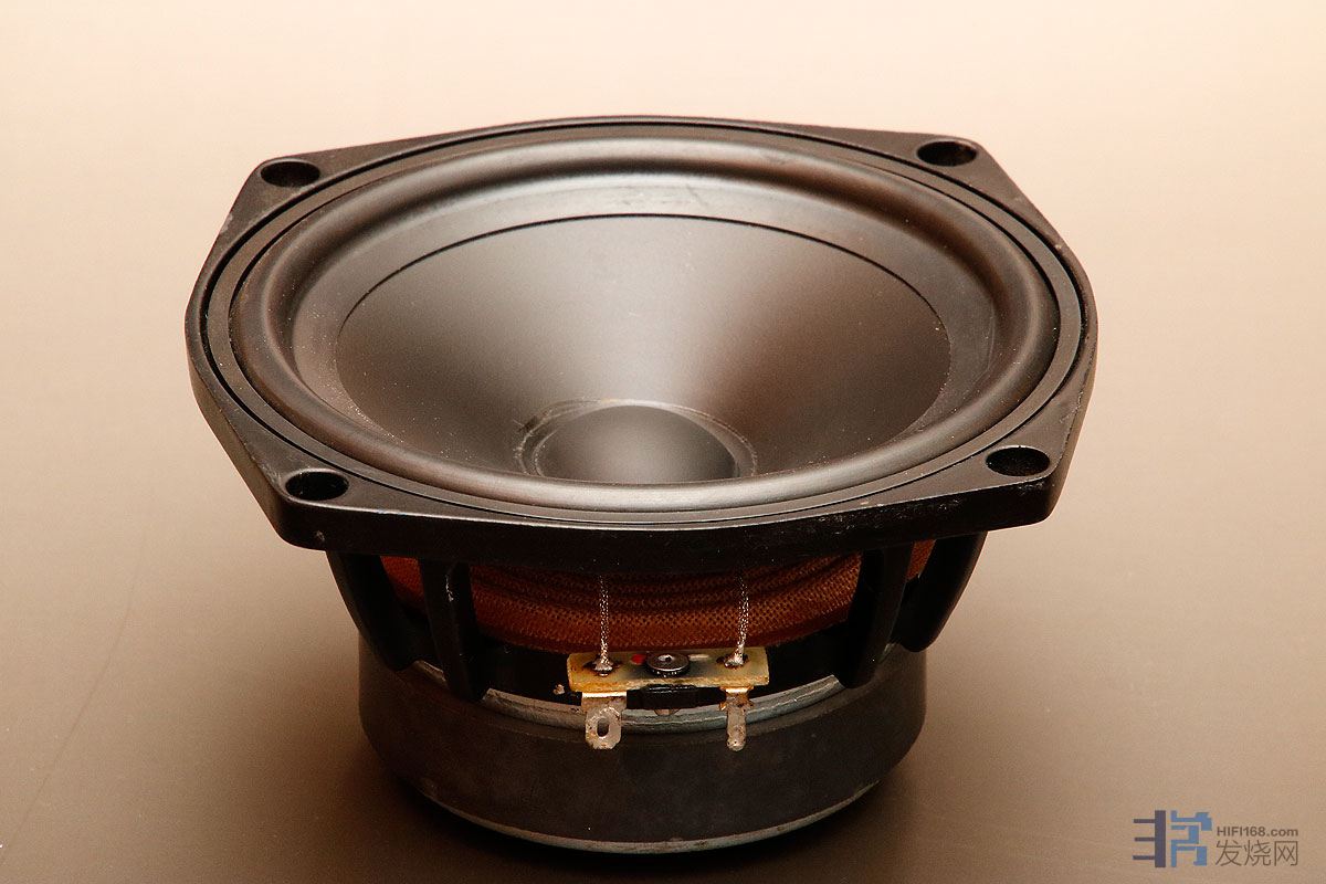

501搭配一只5寸长冲程中低音单元。
振膜采用添加矿物质阻尼涂层的PP音盆。
单元悬边采用低顺性的橡胶边。

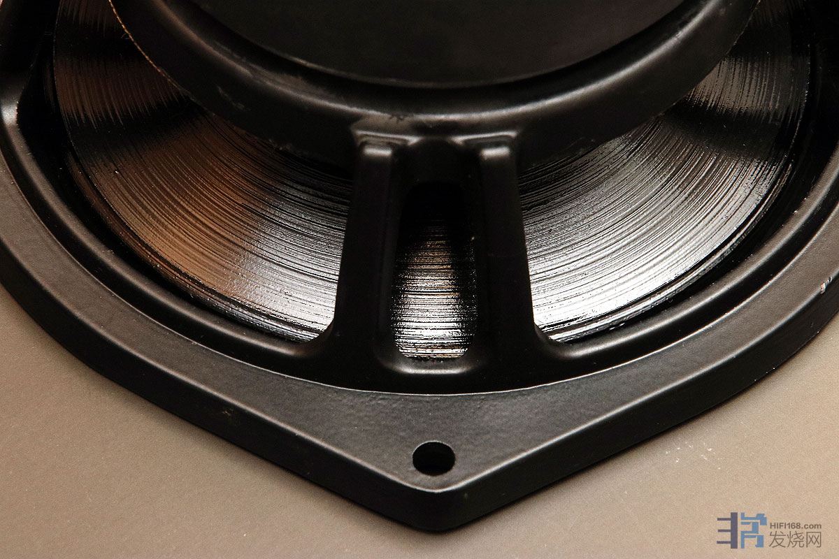

低音单元采用厚重坚固的铸铝盆架,防止振膜在大幅度工作时,盘架出现轻微变形而影响音圈磁缝的精确性。
磁路方面为铁氧体的磁铁,并特别设计了短路环及对称磁场设计,确保音圈在工作冲程中保持磁场线性度,有效降低磁路失真,让低音在大动态的情况下保持出色的表现。
振膜背面涂有特殊的胶水。
最后编辑eric 最后编辑于 2018-09-04 18:29:01

感觉这个脚架有点怪异.........
1011 发表于 2018/9/4 18:50:03
呵呵,如果不喜欢,可以自己另行配脚架的。
