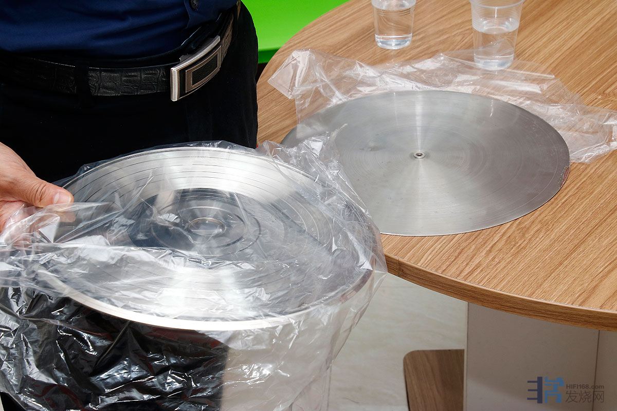

一进门,范总就拿出两个宝贝给我们看。

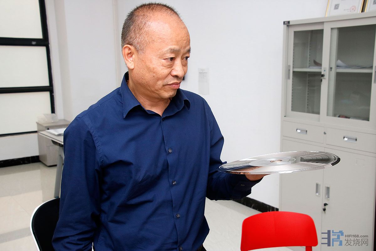

压制黑胶的第一步,就是做出压黑胶的模具。

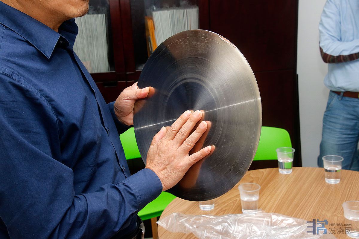

这个是DMM母盘,纯铜,德国**鱼制作的,铜盘直刻了可以正常“读取”的黑胶信号,俗称的金属直刻。
如果称正常使用的黑胶唱片是“母”盘(凹盘)的话,铜盘就是一样的“母”盘(凹盘)。

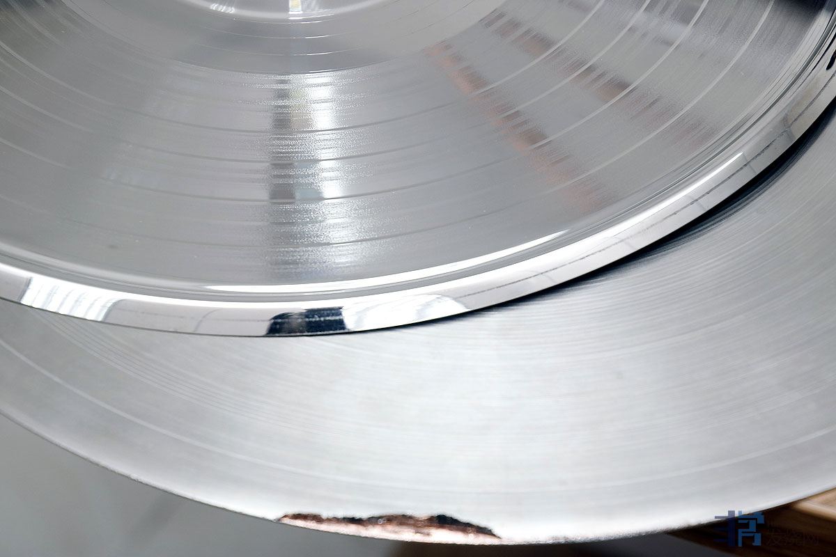

铜板不是黄铜色的吗,怎么这个是银色的?

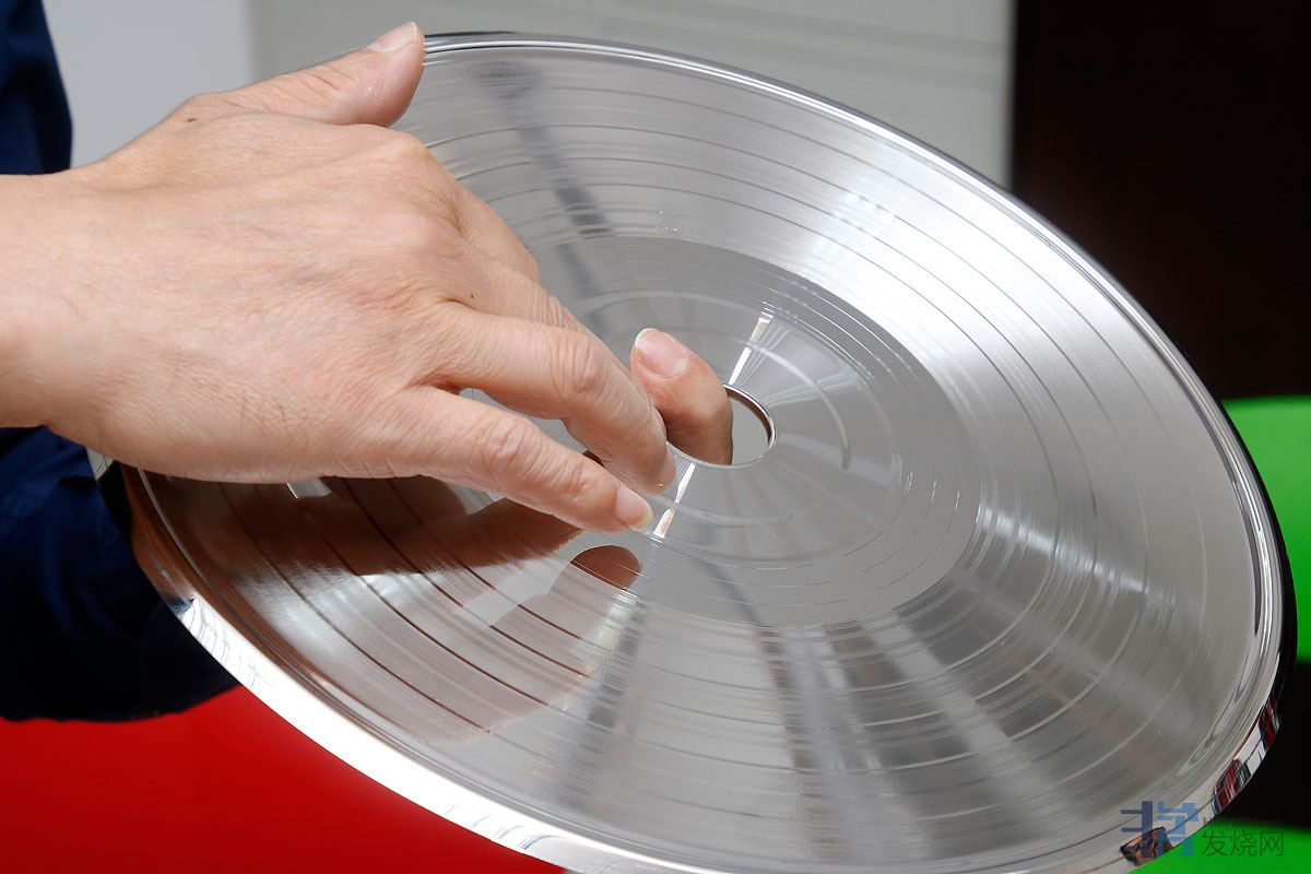

对了,因为这个铜盘上面电镀了一层不锈钢膜,把这个不锈钢膜剥离出铜盘的话,就是压制黑胶唱片的“公”盘(凸盘)了。
上面的就是剥离出来的不锈钢“公”盘。
这里就可以看到DMM铜盘的黄铜色原貌了。
剥离这个不锈钢“公”盘是一个高难度技术活,要保持绝对的平整,荷兰、日本、美国等国家的剥离工艺更完美。
太平洋目前是在荷兰做剥离。
这就是剥离出来的、可以压制黑胶唱片的“公”盘(凸盘)。
一个铜的DMM“母”盘(凹盘),一般可以电镀十次,剥离出十张这样的“公”盘(凸盘)。
一个“公”盘(凸盘)大概可以压制800到1500张黑胶唱片。
为了保证压制质量,目前太平洋一般是一个“公”盘压500张黑胶唱片。
这样可以保证压制的第1张和第500张声音保持一个水准。
目前做DMM铜“母”盘比较好的大概有3家,德国**鱼,以及德国、捷克另外两家。
以**鱼为例,**鱼收到唱片公司母带后,制作这个DMM直刻铜盘,然后直接发到荷兰做电镀和剥离,荷兰把剥离后的不锈钢“公”盘发回太平洋。
太平洋大概一次会做4到6个不锈钢"公”盘(凸盘),铜“母”盘(凹盘)会放在荷兰,如果以后需要加印唱片,就通知荷兰继续电镀、剥离。
最后编辑eric 最后编辑于 2018-07-30 23:31:23
插播一个小花絮,我们经常在唱片颁奖典礼上看见颁发给获奖歌手的金唱片、白金唱片,其实就是用这个不锈钢“公”盘拿去电镀24K金、白金而来的,大家一起涨知识啦。

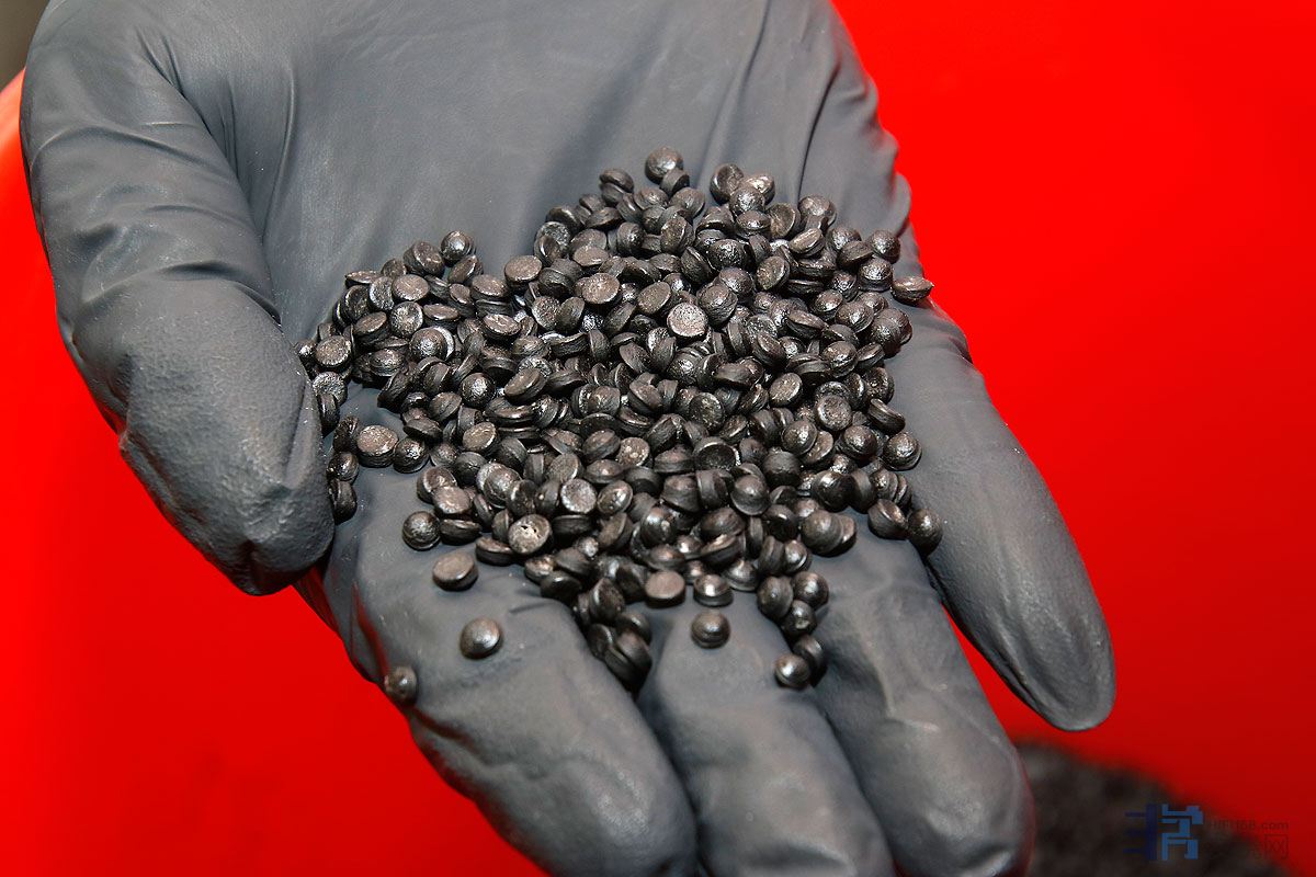

这就是压制黑胶唱片的塑料原料了。
如果压制黑色黑胶唱片,就用黑色的塑料原料,如果压制透明的、粉红的黑胶唱片,就用透明的、粉红的塑料原料。
太平洋用的是意大利进口的塑料原料,色泽好,声音稳定。
仓库储存的一吨塑料原料。

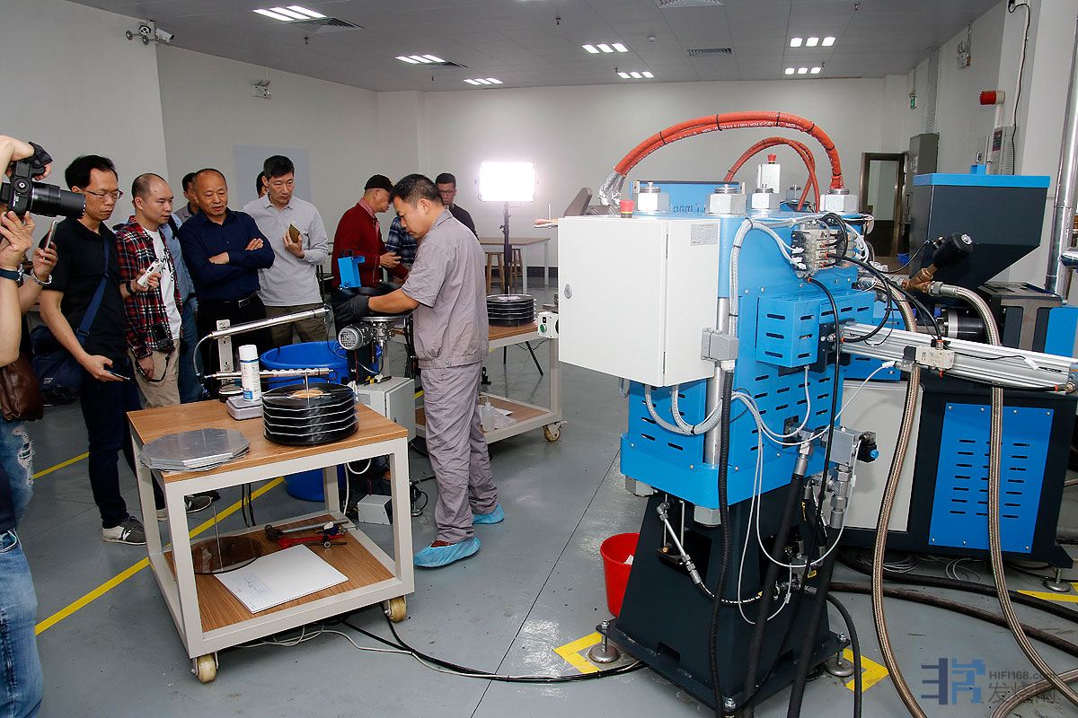

现在开始进入生产车间了。

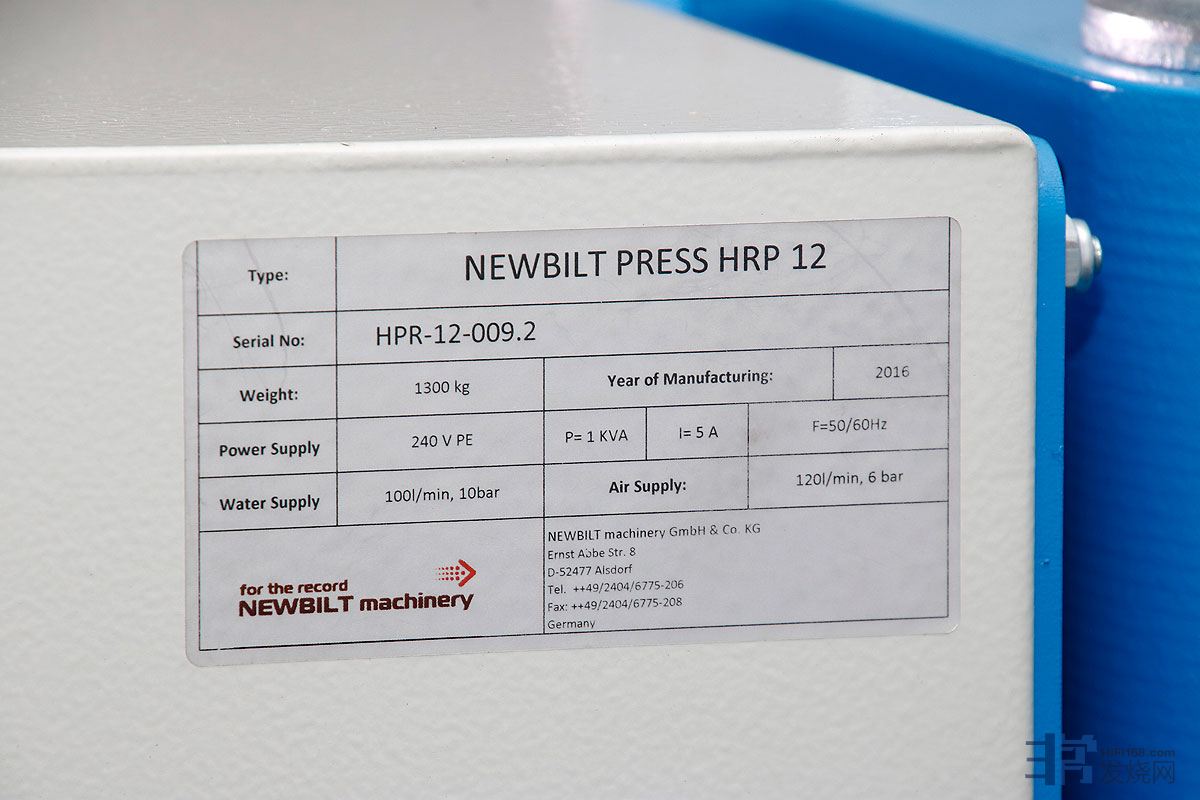

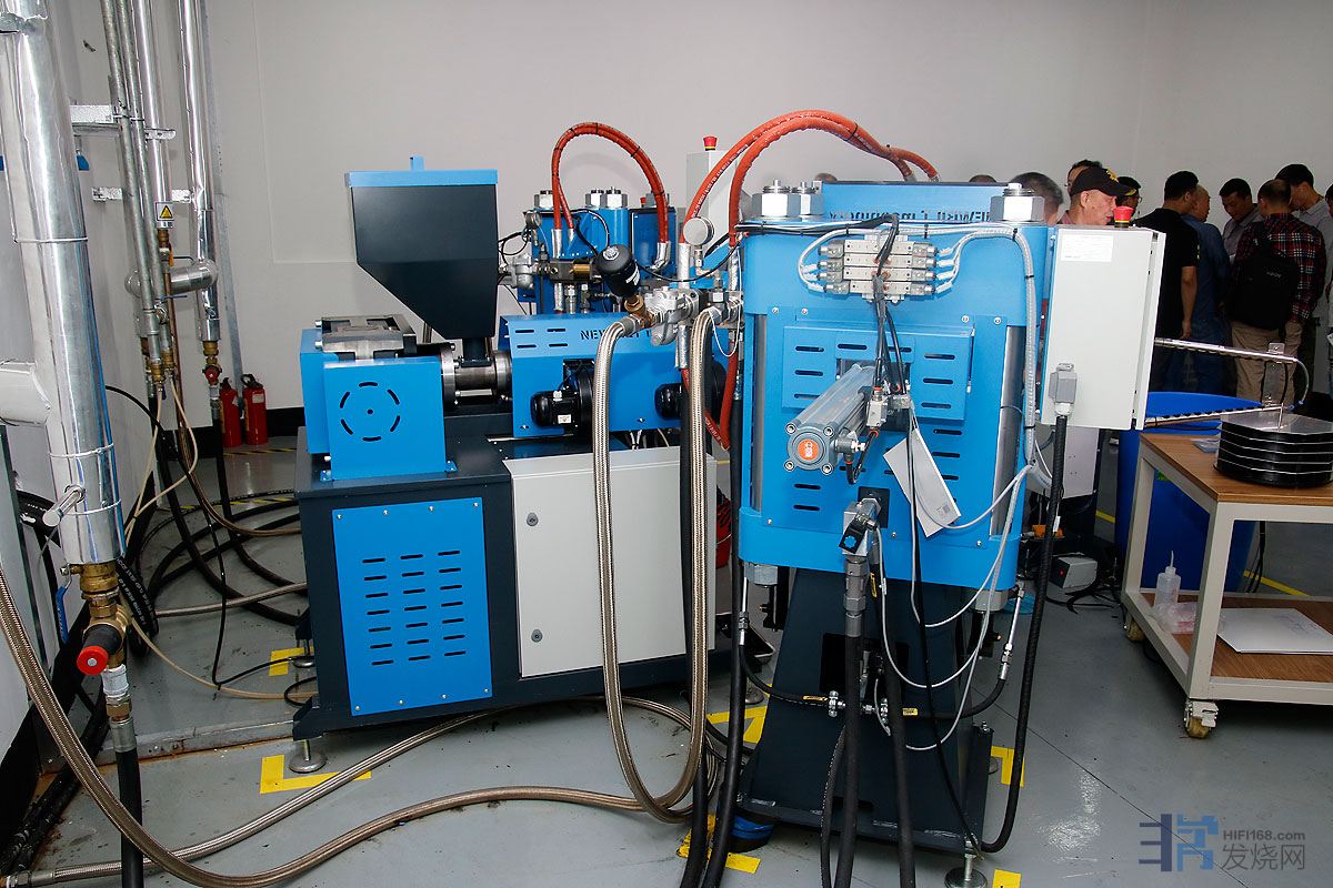

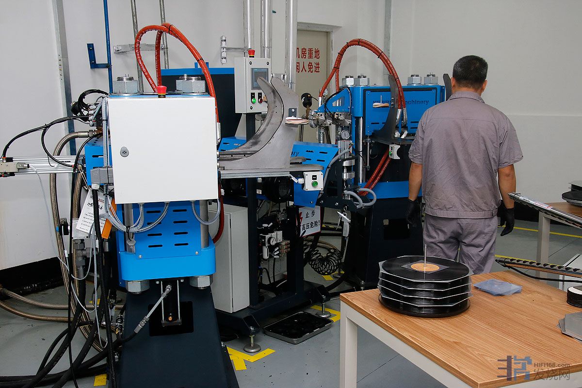

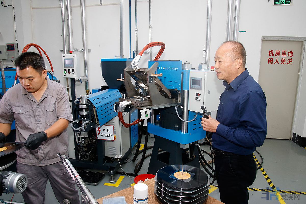

目前太平洋的黑胶生产线共有两台黑胶压碟机,都是德国全新进口,德国工程师现场调试安装,去年7月正式投产。
一个工人就可以操作两台压碟机,一个班的产量大概是1000多张黑胶。
车间非常干净,空气没有异味,也没有生产噪音。

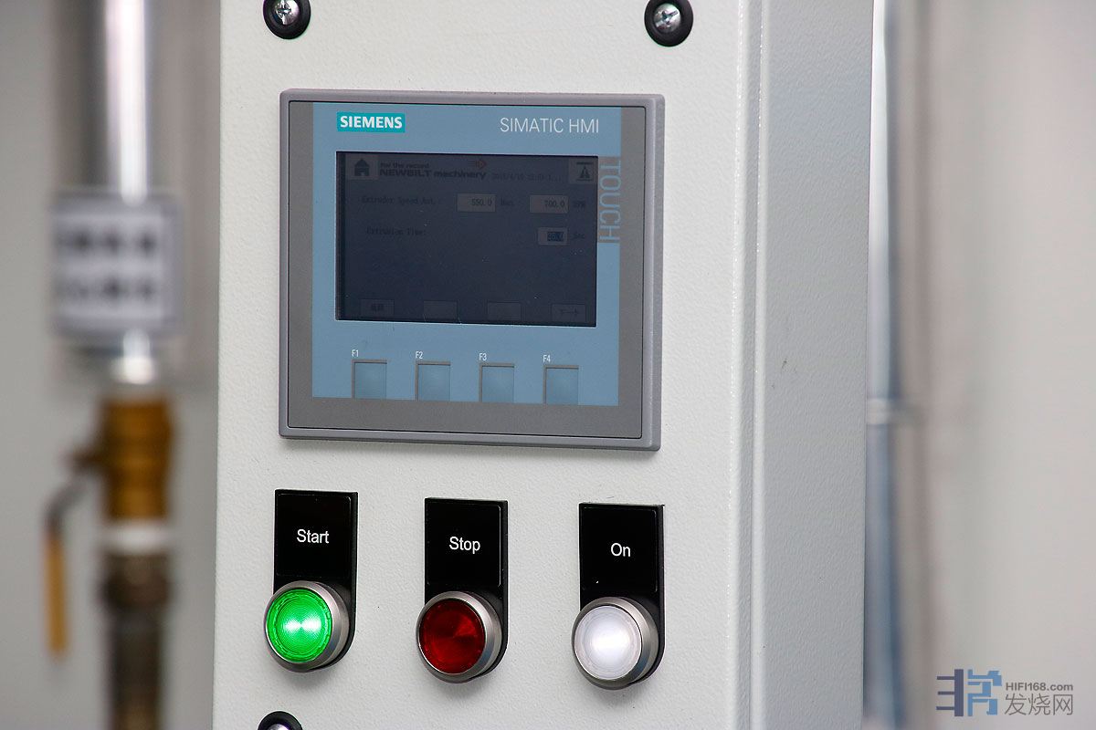

德国西门子控制系统。
最后编辑eric 最后编辑于 2018-04-24 20:35:45

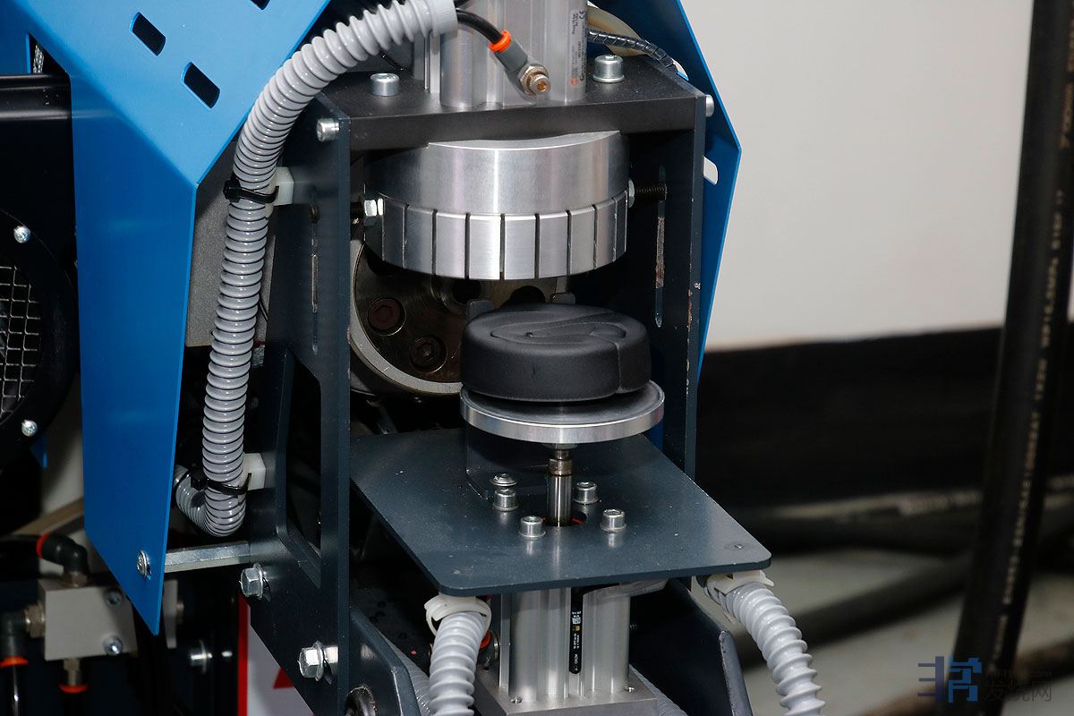

车间的布局是3台机器,两侧分别是各一台压碟机,中间是塑料原料处理机。
中间的塑料原料处理机负责把之前看到的意大利塑料颗粒经过除尘、除湿后,加温,融化成这样一个塑料泥团。
