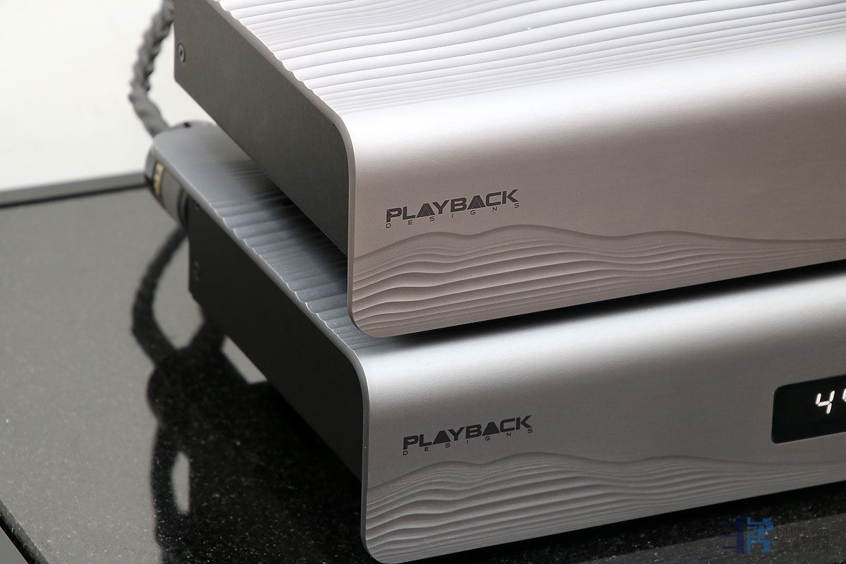

这次借来测评的是我自己借回家中最贵的一套高清播放器了,它就是美国Playback Designs高清播放套装:Syrah 席拉音乐 伺服器+Merlot 梅洛DXD DSD解码器。
上面的就是Syrah 席拉 音乐伺服器,广州力高的售价5万,通俗说,这就是一个数字转盘,负责读取音乐高清文件。
下面的就是Merlot 梅洛DXD DSD高清音乐解码器,广州力高的售价同样是5万。
Syrah 席拉音乐 伺服器+Merlot 梅洛DXD DSD解码器一共10万元。
鸣谢广州力高音响借出器材。

任何一件hifi器材,其实都只是表象,其真正的核心价值是它的设计师、是它的老板。
美国Playback Designs总裁是Andreas Koch,他参与了DSD标准制定,是全球首台DSD专业录音机的开发者。
上世纪80年代初,Andreas Koch在瑞士STUDER工作,后来Andreas Koch被STUDER 派到美国继续数码产品的研发。这时,SONY正在研究新一代的数码录音格式,结果他们看中了Andreas Koch。在Andreas Koch的领导下,SONY在1997年成功地开展了DSD录音系统的研究,奠定了SACD格式的基础。
2003年,Andreas Koch决定以独立工程师的身份继续在数码领域的探索,他与加拿大的著名音响公司EmmLabs合作,开发出多款出色数码音响器材。2008年与另一位德国设计工程师Bert Gerlach一起开创了PLAYBACK DESIGNS公司。

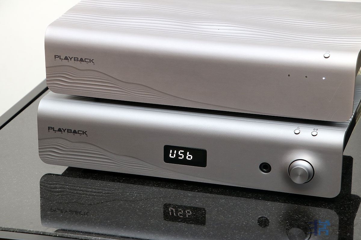

syarh伺服器最高支持24 bit / 384kHz的PCM文件,以及 DSD64, DSD128, and DSD 256格式的ISO等SACD格式文件,基本上,现在的音频格式都支持。
syarh伺服器内置了2TB的硬盘,可以存储不少的音乐文件了。另外,它可以通过网线访问NAS服务器,也可以通过USB读取外置硬盘,非常方便。
syarh伺服器还可以利用外接光驱将CD唱片Rip进硬盘里面。
Merlot 梅洛 DSD解码器具有耳机放大功能,可以直接连接耳机欣赏音乐。解码器右边的就是耳机音量旋钮。

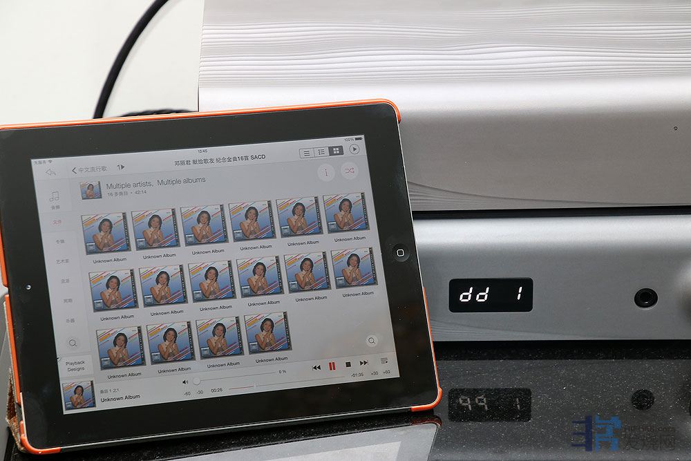

解码器工作时会直接显示目前的音乐档案频率,例如44.1/176.4/352.8.
播放DSD64, DSD128, and DSD 256的时候,就显示DD 1/DD 2/DD 4。

操控方面,syrah伺服器可以安装苹果和安卓的APP来控制播放,非常方便。
苹果的只能安装在IPAD,不支持装在手机。APP支持中文菜单。

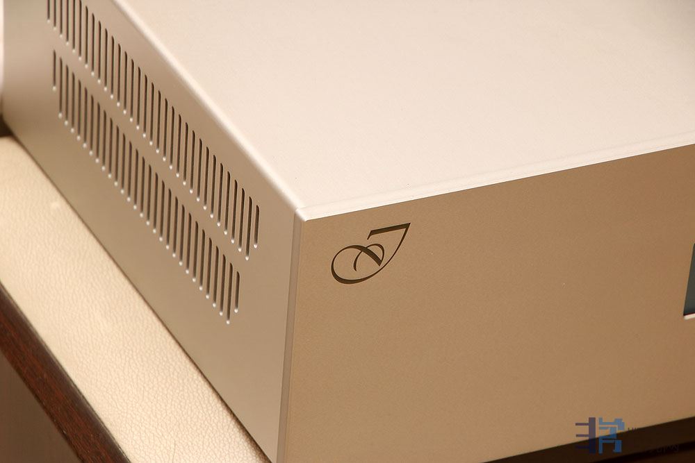

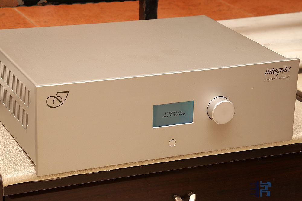

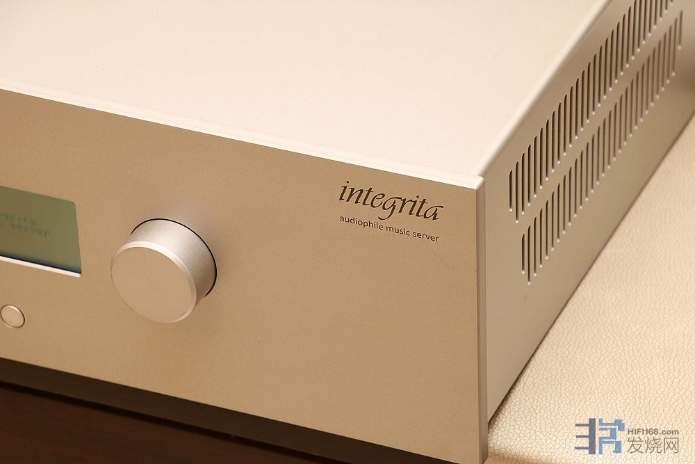

为了搭配如此豪华的高清播放器材,这次还向力高借来了号称世界唯一发烧级的NAS:德国Certon integrita X5 10T 网络存储器。
德国CERTON SYSTEM是一家为欧洲核子开发机构设计及制造数据服务器储存系统的公司,而Integrita是该公司研发出来的MUSIC SERVER。其资料保真度及传送准确极高,和一般家庭用的NAS无可比拟。
这款 X5 NAS内置10T硬盘容量,定价6万元。
X5 主要是针对专业音频/视频用途,一NAS通常使用外置交换式供电,但这款是采用内置供电设计,这个设计具有防止接地干扰泄露功能,达到医疗级别,加上采用了航天级铝材打造的机身。进一步把干扰减至最低。
由于是针对专业影音市埸, X5 的处理器速度极高,保证音乐档案传送不会有断续的情况出现
在数据安全性上它是采用RAID 6(容错式磁盘阵列)架构,同时使用5台硬盘运行,由于使用硬盘数组,RAID 6架构可以避免硬盘固障而流失资料,既安全又高速,是存放音乐档案的最有效方案。

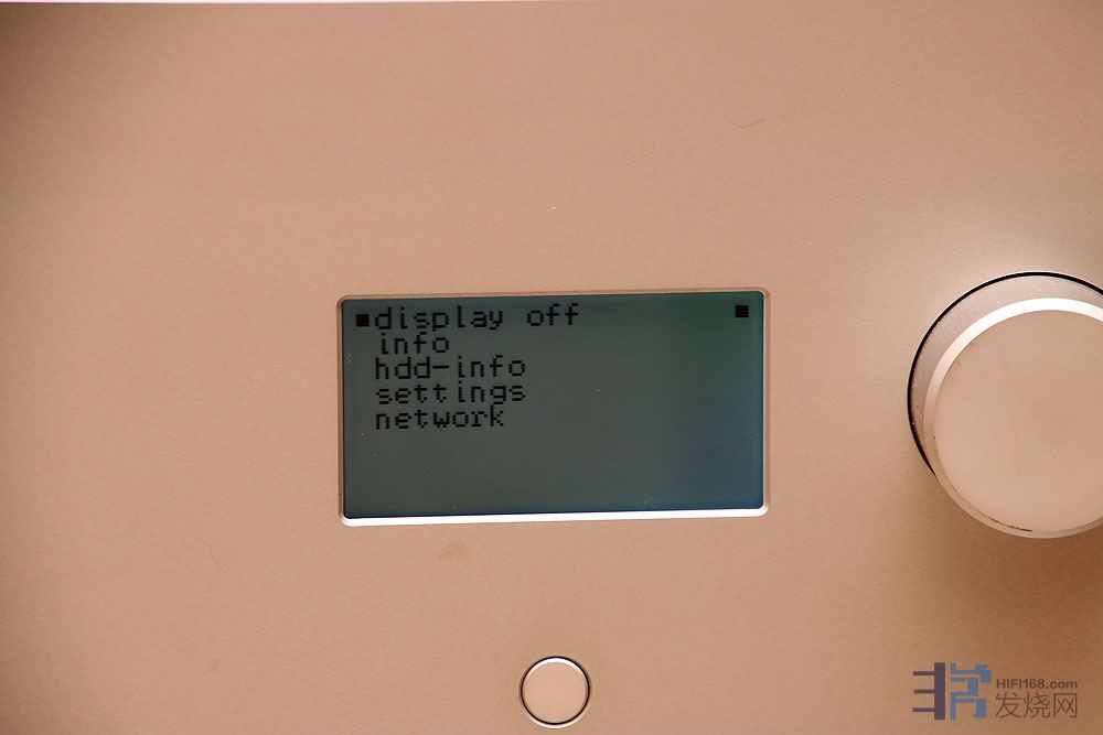

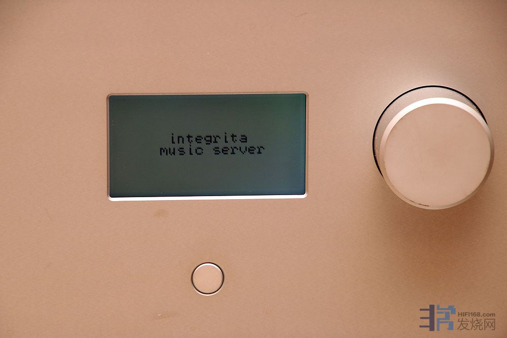

X5 面板上有简单的设置菜单。
X5 工作时的画面。

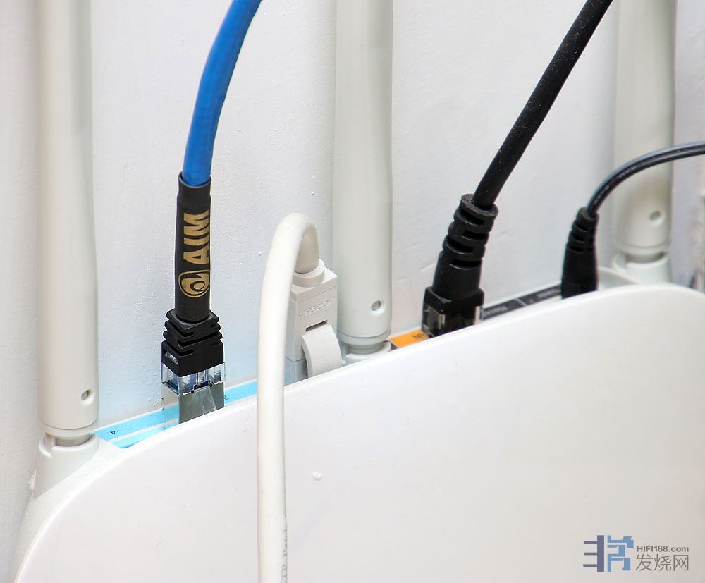

X5 连接网线,一头接入路由器就可以,非常简单。

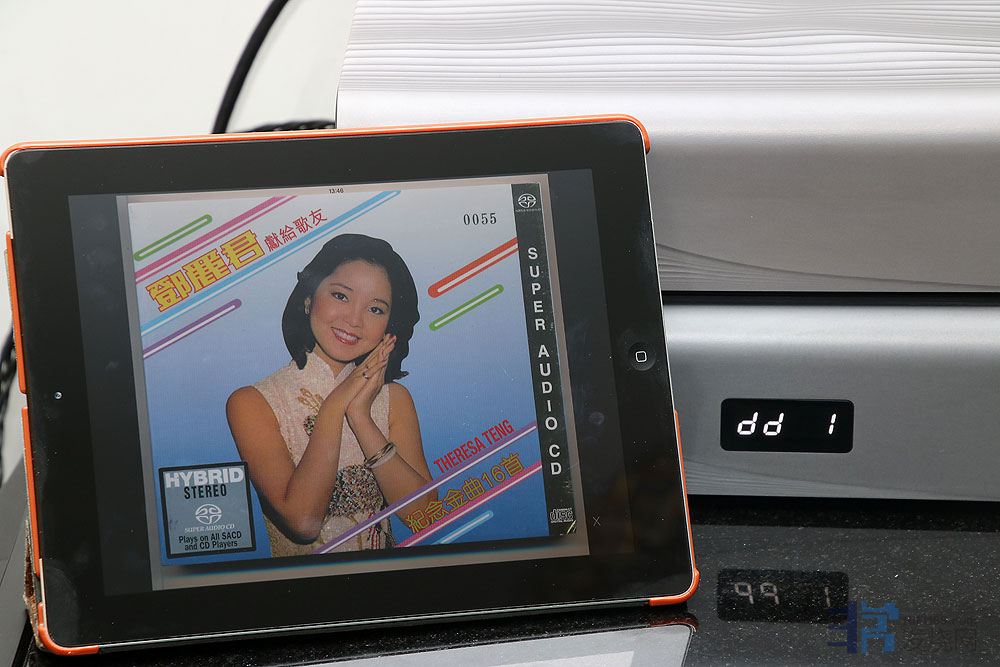

syrah+merlot是支持DST封装文件直接播放的。
这张邓丽君就是DST封装的。

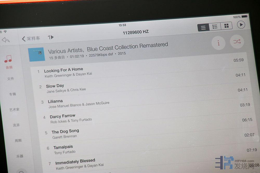

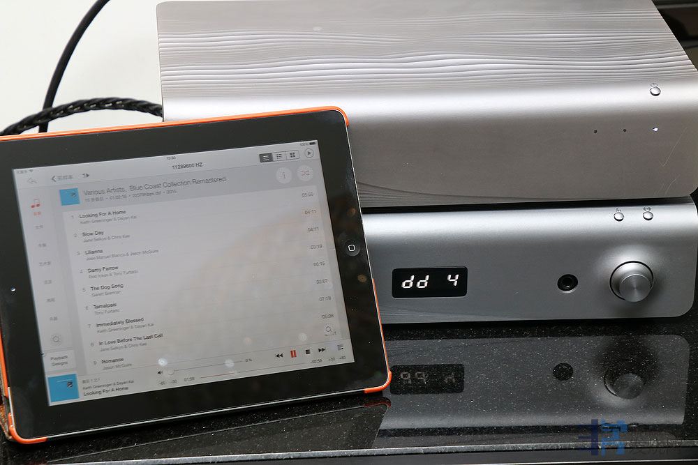

以下就是播放现在最高DSD 256文件,也就是4倍DSD,所以屏幕显示DD 4。
现在DSD文件分3种,DSD 64/DSD 128/DSD 256,这个64、128、256是什么意思呢,它就是CD取样频率 44.1的64倍、128倍、256倍取样的意思,44.1*256=11289.6。
图中11289600HZ,就是11289.6KHZ了。
DSD64,   采样率2.8224MHz, DSD128, 采样率5.6448MHz
最后编辑eric 最后编辑于 2016-12-26 14:03:45
