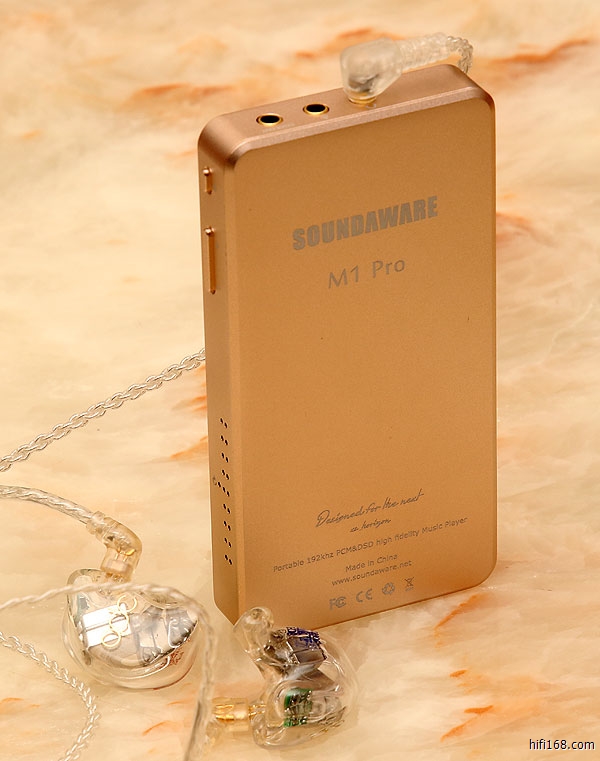

M1都是采用AB类耳机放大,在搭配小耳塞和小音量使用时,几乎都是A类放大,这也是M1工作时温度比较高,有专门的散热孔的原因,当然,A类放大的耗电也比较大,M1充满电大概可以聆听9个小时的音乐,纯待机的话是5天。
M1都有3个输出端口,分别是同轴数字输出,可以输出192规格PCM讯号和DSD信号(DOP),因此M1可以单独当数字转盘使用;一个是Line out模拟输出,可以当CD机用直接输出给放大器,还有就是耳机放大输出,可以搭配16欧到300欧的耳机。

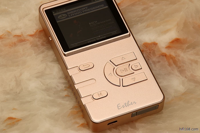

M1的操控还是很容易上手和方便的,左上的是返回键,可以返回上一层菜单;左下是菜单键M,可以随时返回到主菜单。右边的就是上、下、左、右和确认键、播放、暂停了。

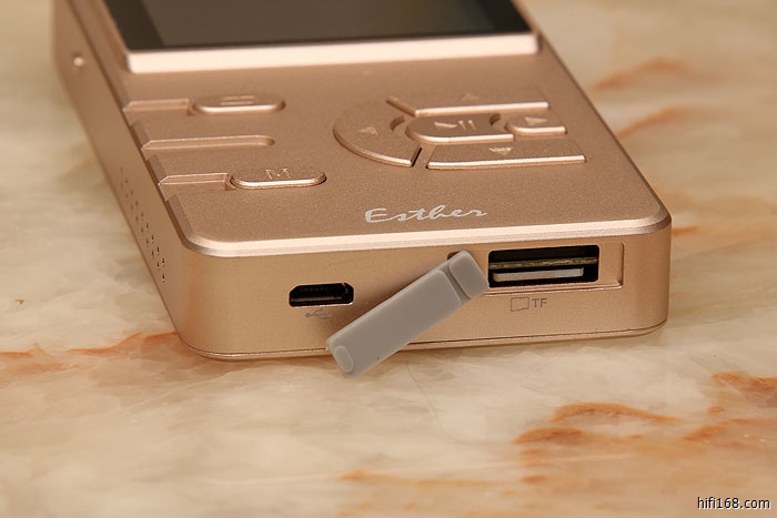

底部左边是充电,可以用充电器充电也可以接电脑充电;右边是SD卡,可以同是放两个卡,这个做法相当不错,谁用谁知道。
