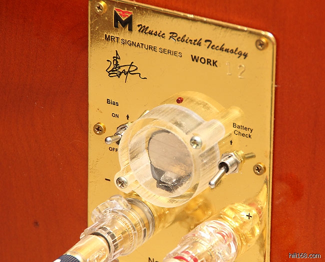

作品12的第三个专利就是消除音频放大电路中电容器动态开路的电路 (专利号:200620035626.7)。
作品12分频器里面二个电容器串接作为一个电容器使用,在二个电容器相连接点处连接一个隔离电阻,隔离电阻的另一端连接电源,产生一个偏置电压,这样就使电容器的极板上的电荷始终聚集着同性电荷,消除了电容器动态开路的现象产生。
这个设计简单说,就是让电容工作在类似A类的最低失真工作模式。
也可以说这是一个“有源”分频器。所以背部上有一个纽扣电池。
最后编辑eric 最后编辑于 2012-06-05 17:10:41
这个专利在背板上被标识为“Bias (偏压)”,可以选择on或者off,右边是电池检测,可以看一下电池是否有电。
这款扬声器可以说是凌总的签名版,铭板上可以看到凌总的签名。
作品12分频器采用美国铜箔电感加摩罗利聚酯电容以及特富龙电路板,音箱阻抗8欧,灵敏度87dB。
