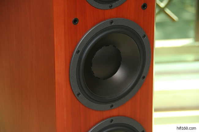

焦点360的焦点就是它使用的两只新开发的8寸低音单元,这个新单元采用3寸大直径铝音圈,中置磁路,双磁钢驱动,MSP (硅酸镁盐聚合物)振膜,独立腔室,令360可以去到31Hz。

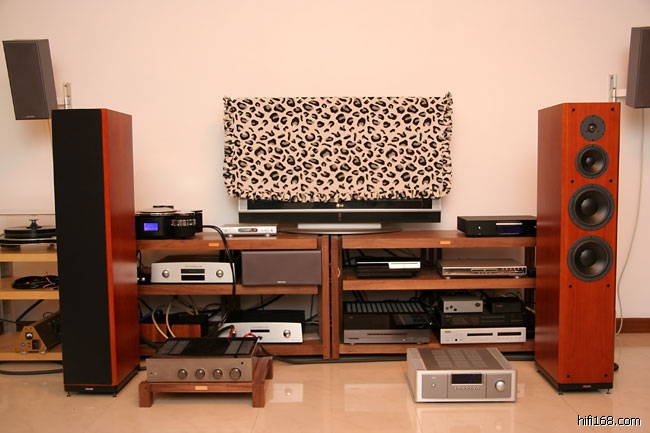

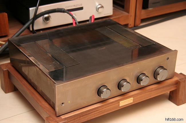

试听搭配的器材包括钟神印象II CD机、音乐之旅 PC 1   CD机、NAD的M3合并放大器,德国之声 RG14 Edition 合并机,主要试听就是用德国之声,它非常重,有2X120W(8欧)输出功率,内置450VA的金属屏蔽变压器。
暂时还没有用欧博的R3.3胆石放大器来推过,你提醒了我,我试试搭配。
像前面有朋友说的,丹拿厂其实已经听到发烧友的声音,现在的确不再难推了,我用NAD的M3来推都威风八面的。

试听首先是搭配M3的,在上次对美国Magnepan MG 1.6 平面扬声器的试听中,令我对M3刮目相看。
用M3来推360,推得有板有眼,整齐舒畅,错落有致,我想用M3都这么好,用14特别版不是更加厉害,毕竟M3才卖2.5万,14特别版卖5.5万的。

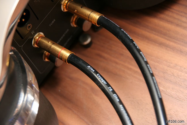

结果,令我奇怪,14特别版推360的声音变得刺耳了,不耐听,金属味重,为什么这样呢?经过摆位、换线....,原来问题出在我的RCA信号线上。
自己一直用的是VENTURE的SILVER BLUE信号线,身经百战了,没有发现过水土不服,售价也接近万元,我也最后才换它的,结果,换上价值才千多元、5N纯铜的英国ATLAS的Voyager 旅行家讯号线后,发现声音终于正常了。
看来德国之声的放大器要搭配 纯铜的线材,原因方面,我猜是德国之声的器材的频宽特别宽,尤其是高端,所以把silver blue银线的高频统统反映出来,声音就有点刺耳了。
