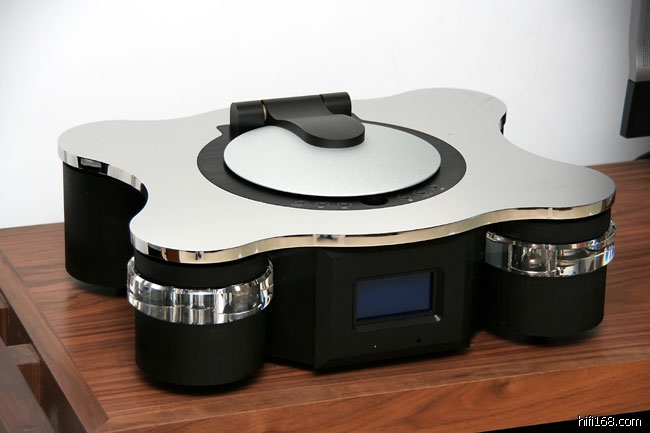

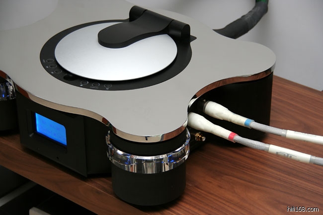

08白天鹅音响展上看到钟神这款刚刚推出的CD机时,就已经被它威猛、豪气的外形所吸引,之后听朋友说这款CD机的声音还相当不错,于是,心动,马上向钟神借台回来试听。这款印象II CD机共有两个版本,一个是普通版,卖9800元;一个是豪华版,19800元,我试听的是豪华版。

这款cd机采用了2片PCM1794做数字/模拟转换,每声道采用1片作平衡与单端输出,另外用OPA604和OPA2604做I/V转换和低通滤波输出。

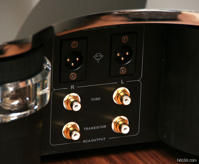

模拟信号输出都放在机子的右侧。
共有3组模拟输出,分别是场效应管的平衡以及RCA输出,电子管RCA输出。

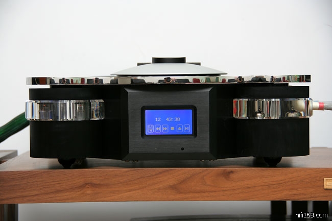

这款CD机可以将普通CD的取样频率和量化精度由44.1kHz/16bit提升至192kHz/24bit,还可以选择三个的采样频率:44.1kHz、96kHz和192kHz,从而获得不同的音色表现。印象II CD机豪华版的上面板是闪闪亮的不锈钢镜面板,所以拍照时把我的样子也照进去了。

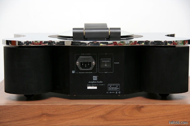

背板上的电源输入。

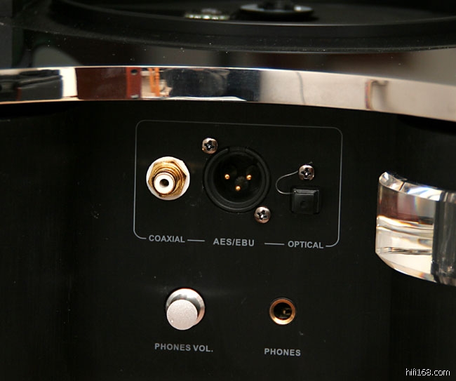

印象II CD机左侧面板上有数码同轴、光纤、AES/EBU输出,并有胆耳机放大输出。

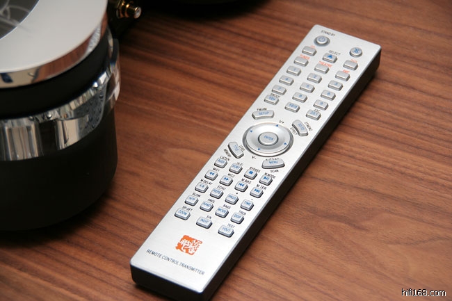

遥控器。

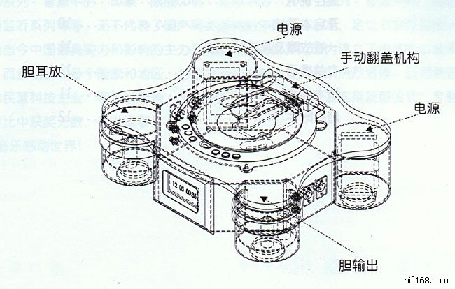

钟神分别用五个完全独立的全铝合金箱体分别装置着电源和电路组件,令抗干扰和防震性能都可以非常出色。

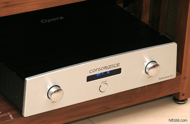

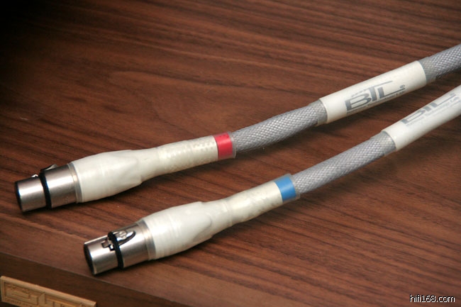

试听搭配的是欧博的R3.3胆石平衡合并机,和BTL平衡线,欧博出口版ERIC GRAND扬声器。

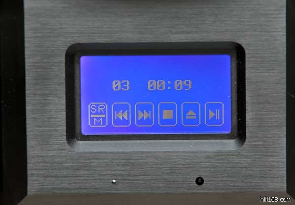

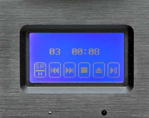

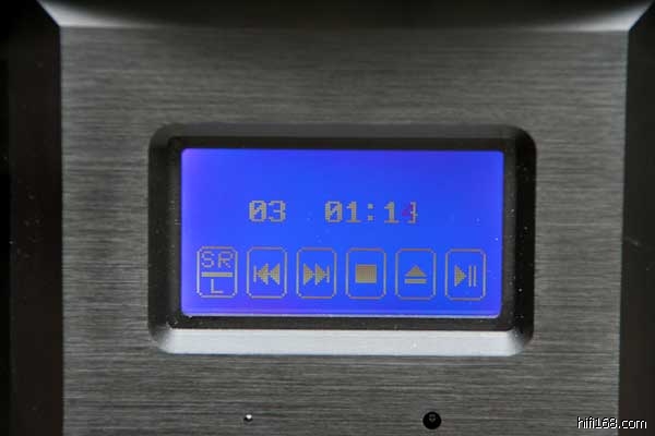

这款CD机具有升频解码功能,分别是16/44.1K、24/96K、24/192K,CD机显示屏上分别显示L、M、H来代表,今天我用平衡输出来测试这三个模式对声音的不同表现。
以L来做标准,听24/96的时候,声音的清晰度明显提高,感觉去掉了一层纱,原来的定位比较散,现在马上聚拢了,声音的水分少了点,用24/192的时候,声音更加精细了,犹如用photoshop来锐化过一样,声音几乎可以说是纤毫毕现,音乐更加hifi,但水份又少了点,略显干了点。
所以,如果你听的是非常发烧的天碟,用L就可以了,一般的发烧唱片,就用M,不是发烧的唱片和声音松蒙的唱片,就可以用H来欣赏,这样,不同水平的唱片都可以获得相同的高水平重播了。
