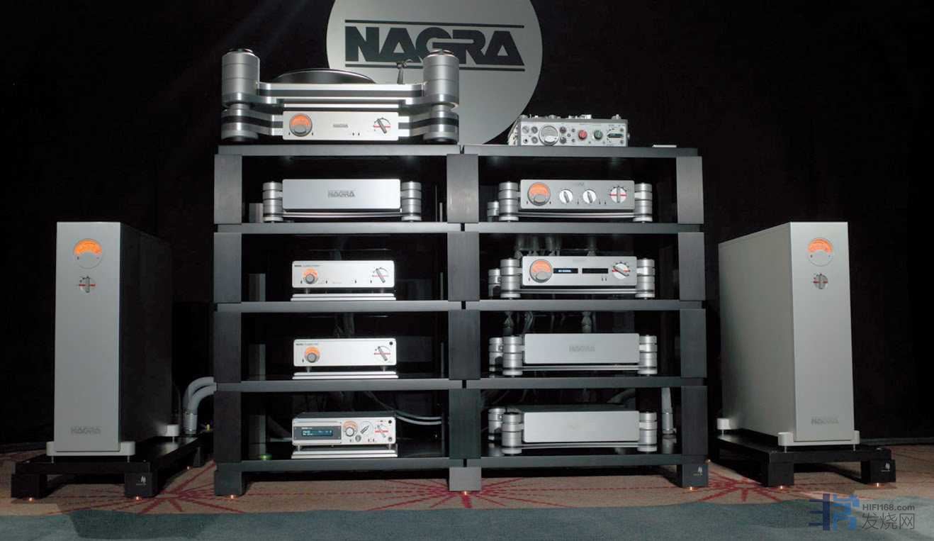

这款唱头放大器属于NAGRA的HD系列,NAGRA另有Reference(参考)系列和Classic(经典)系列产品。从2016年开始陆续推出的HD系列,目前有4款产品,分别是HDPhono唱头放大器、HD DAC X解码器、HD PREAMP前级和HD AMP单声道后级。2012年NAGRA才从集团母公司Kudelski独立出来,现在称为AudioTechnology Switzerland SA,工厂在日内瓦湖边的洛桑附近,HD系列可以看成NAGRA研发实力的巨大突破。NAGRA在1951年由22岁的年轻工程师StefanKudelski在瑞士创立。当时,他开发出了一款质量极高的便携开盘录音机NAGRA I,“NAGRA”在波兰语中有“记录”的意思,由此开启了一页专业录音的传奇。NAGRAI采用电子管放大和电池供电, 却能装入手提包中, 1952年登山探险家带NAGRA I登上世界第一高峰,深海探险家则在潜水仓内安装NAGRA I,两项世界之最的记录:在全球最高峰和最深海底都可以使用,从此NAGRA声名远播。之后NAGRAII和NAGRA III录音机相继问世,在广播、电影和音乐界引发震动,直到现在,加拿大2xHD唱片仍以全套NAGRA产品(Nagra IV-S或NagraT录音机)来对优异录音进行重制,掌声依然。
加拿大2xHD唱片主要做二件事:一是优选高品质的模拟录音作品;二是用全套NAGRA产品(Nagra IV-SNagraT)做后期处理,制作出细节和层次丰富、温暖且宽松的音乐作品。试听HD Phono唱放用这些唱片再合适不过
NAGRA从专业音响跨足家用音响,始于1997年,最早推出了PL-P前级,外观尺寸与NAGRA携带式录音机一样大,相当受欢迎。早年专业市场的销售远大于家用音响,现在家用音响市场反而成为NAGRA最重要的业务,目前NAGRA有30多名员工,其中有10个人负责R&D研发,一家音响公司竟然有1/3人力投入产品开发,可见其专业集结程度极高。由于长年的专业录音背景,NAGRA强调他们追求的是不添加音染(color)或味道(flavor)的纯粹声音,而且只要真实(real)的声音表现,NAGRA所有器材的设计与研发,全都是为了这个目的,虽然有电子管、晶体管等不同结构,目标都是要重现真实音乐本质。
这番追求真实的说法,发烧友听起来像老生常谈,可真正要做起来是何其困难啊!在NAGRA,一样产品的推出需要多少时间?以HD DAC为例,研发计划从2012年开始,历时3年才完成。NAGRA在多年研发经验中学到,聆听永远比测量还要重要,一部原型机完成之后,会先经过严格的仪器测试,然后就是反覆的试听。试听工作不仅在研发部门进行,还要业务部门一起听,甚至找音乐家或金耳朵发烧友一起听,然后再进行修改、再测量、再试听、再修改,一直到大家都满意为止。所以,不要说NAGRA推出产品的速度慢,他们可是每件事情都讲究,务必让器材尽善尽美才问世。而NAGRA试听器材的标准,就是最模拟、最自然、最原汁原味的声音。
HD Phono唱放推出后,NAGRA的HD系列产品已经全部到齐
相较于NAGRA传统的精巧尺寸设计,HD系列尺寸放大了许多,像HD DAC X解码器与HD PREAMP前级,面板宽度与经典系列前级一样,深度增加了10公分,面板依旧维持表头模块。至于大功率的HDAMP单声道后级,直立式的箱体尺寸更是大幅增加。NAGRA说“外观根据功能而来”,HD系列灵感来自数十年所累积的高端设备设计经验,他们只关注性能,尺寸、成本或开发时间都不在考虑范围。HD系列开发初衷是为了突破逼真度的极限,探索电子装置可以表现的声音最高水平,力图使音响重播与原始录音完全一致,并忠实于艺术家的创作意图,从已推出的HD系列产品来看,其声音质量均已经超出最苛刻发烧友的期望。

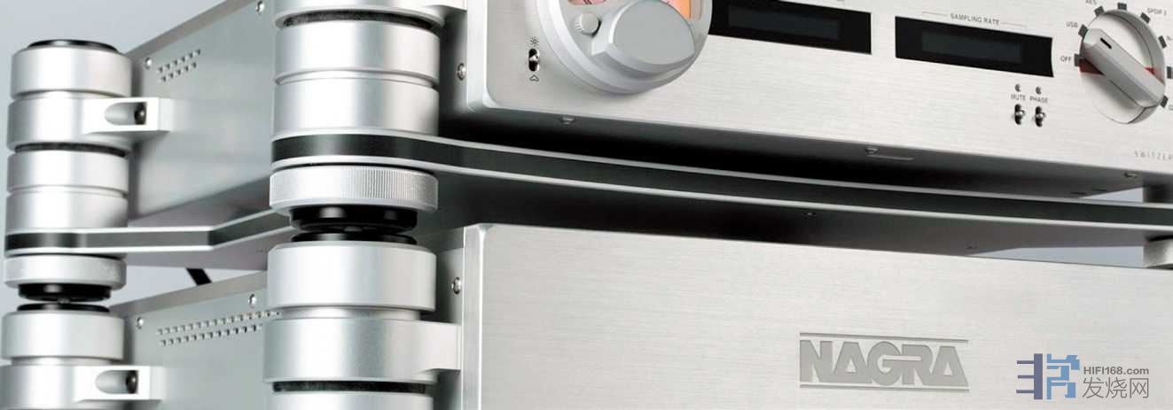

●双机箱设计。其中放大电路被隔离在独立的CNC加工铝合金机箱中,机箱只透过四只螺丝与巨大的避震脚连接,底部还有一块NAGRA的独门非共振底盘VFS。避震垫的结构是上下二层航空铝,中间夹着机械减震能力强的电木树脂AlphaGEL(应该说是一种超高分子量聚乙烯材料),经过精密CNC加工形成低共振、高刚度的多层结构,防止震动带来的任何音染。圆柱脚底下还有吸振软性胶,用来吸收额外的细微振动。

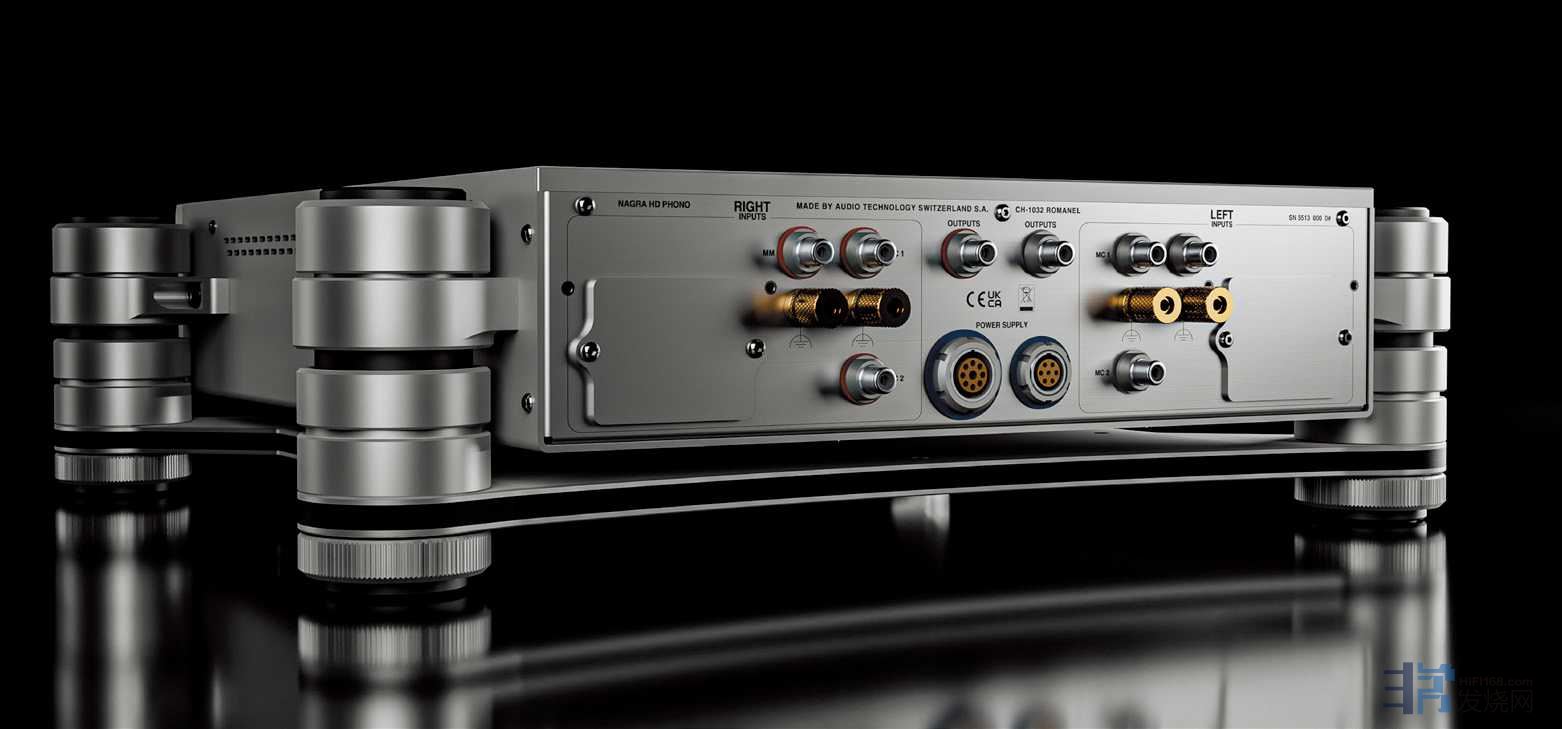

●只有RCA输出。HD Phono提供两个MC输入和一个MM输入,但仅有RCA输出而没有平衡端子,经典系列的Classic Phono反而有平衡输出。这是NAGRA的坚持!XLR平衡线虽然传输上比较有利,但从唱头出来的讯号本来就不是平衡,所以需要透过变压器或其他手段变成平衡输出,对音质肯定有影响,NAGRA于是放弃XLR接口,一切以音质至上。
左右声道独立分离,为保持讯号纯净只有RCA输出而没有平衡输出

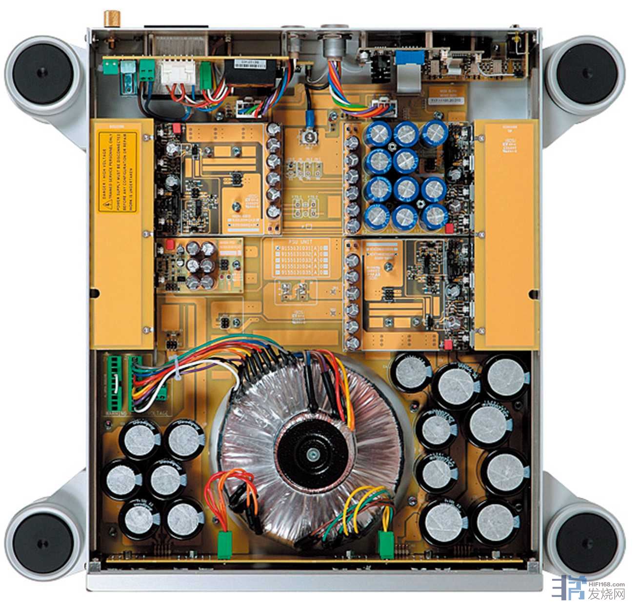

●壮观庞大的电源。虽然HD Phono采电源分体设计,送进来的已经是纯净直流电,但在主机箱里面仍大量使用几种印着NAGRA字样的电容,包括模拟输出端交连电容,电子管高压(屏极电压)与低压(灯丝电压)所需的滤波电容等。算了一下,HDPhono唱放内部有几十组独立电源供应,等于每级都有独立电源,其重视电源的做法少有人能及。原厂说HD Phono的噪声水平达到-80dB,分离度也大于80dB,以全电子管放大来说,这是很了不起的成绩!更令人吃惊的是HDPhono动态范围居然超过150dB,换句话说,即使前端用分析力超高,输出低至0.2mV的MC唱头,HD Phono唱放依然可以把音乐讯息完整呈现出来。
主机中塞满NAGRA定制的特殊电容,3只电子管纯甲类放大,没有晶体放大线路

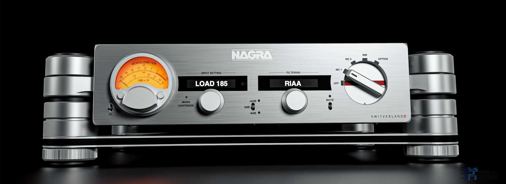

●遥控调整的唱头阻抗负载。HD Phono集成了5欧姆~390欧姆的唱头负载调整,每一级5欧姆,可以透过超薄遥控器操作并显示在屏幕上,调整时音量不会改变也没有爆音,更能直观的进行比较。在高级的升压牛产品上通常会标注可以适应的唱头内阻,但这些数值既不是实际的输入阻抗,也不是实际的负载阻抗,只是用于告诉使用者这个档位比较适合某个内阻值的MC唱头,HDPhono面板上还提供了Mono唱头专用的指示灯。根据经验,太低的负载阻抗会让高频比较沉闷,动态也会减弱;反之,太高的负载阻抗可能使高频变得太明亮,比较生硬突出。总共几十组的数值切换,如果使用者的音箱或功放欠缺高频,或者高频太刺耳,反而可以被用来作为调声手段。
二个显示屏,左边是负载阻抗,右边是均衡曲线,都可以通过遥控无缝调整
●五组RIAA均衡曲线。分别是RIAA、TELDEC、NAB 100μS、Victor EUR和Victor USA,同样透过超薄遥控器操作并显示在屏幕上,调整时音量不会改变也没有爆音,不管播放哪家唱片公司的黑胶唱片能找到完美匹配。ClassicPhono的均衡曲线调整只有RIAA、TELDEC与Columbia LP三段,新旗舰功能强大多了。LP黑胶唱片刻录时会衰减低频并加高频,播放时需要反其道而行地加载一条“增加低频,减少高频”的均衡曲线作补偿。在早期,唱片公司都各玩各的,Deccaffrr,Columbia、AES及NAB两大录音协会都有自己制定的“预处理”和“补偿”均衡曲线。1965年RIAA(美国唱片工业协会)推出标准化的均衡曲线,才逐渐一统江湖,基本是300Hz处有20dB提升;10kHz以上的高频做-13.7dB滚降。播放老唱片,尤其是单声道时期的黑胶唱片,理论上只有在均衡曲线一致时,才能听到黑胶完整美妙声音。发烧友不必懂理论,在自己的音响系统上,直接切换找到最佳效果就对了。

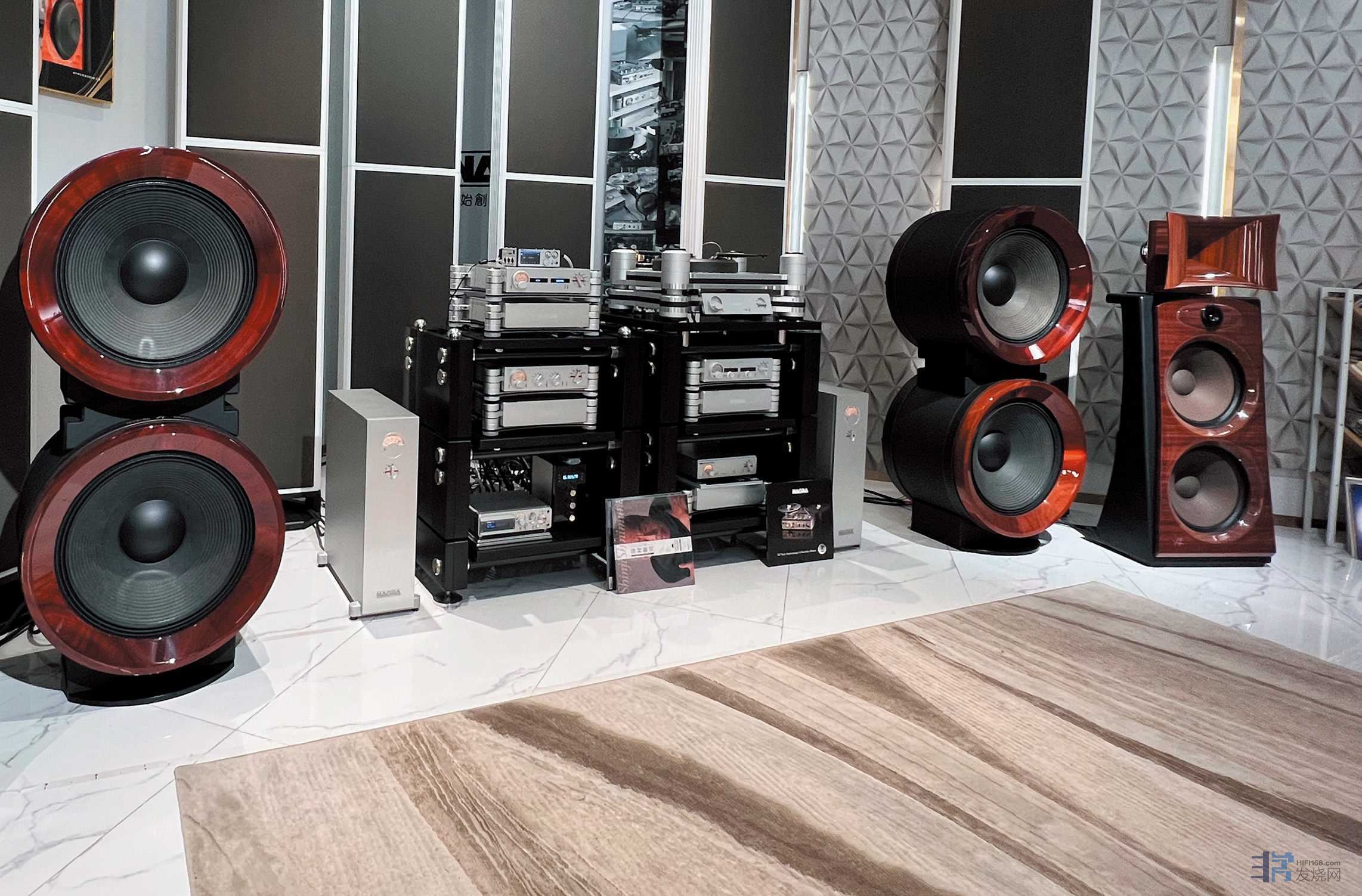

NAGRA HD系列大满贯产品,搭配意大利天使Diesis Audio号角音箱
在广州威傲音响的试音室,用全套NAGRA HD大满贯器材(包括70周年Reference Anniversary黑胶唱盘),搭配意大利天使DiesisAudio旗舰号角音箱,对这部天价级唱放品头论足一番。主要播放加拿大2xHD唱片发行,封面为NAGRA录音机的几张黑胶唱片,内容为瑞士Montreux爵士音乐节的现场录音,由于NAGRA多年来一直与Montreux密切合作,大部分音乐会都使用NAGRA器材录音,一些珍贵的演出因此得以重现人间。我必须说,真是原汁原味啊!新/老录音的差异一目了然,人声饱满逼真、钢琴与吉他铿锵有力、铜管火辣味十足,临场感满分。透过超高灵敏度的号角音箱,HDPhono特别“安静”的优点展露无遗,日本“立体声”杂志重发的邓丽君黑胶唱片,声音开扬活泼,质感优雅精致,低音深邃而线条凝聚,邓丽君的结像仿佛经过抛光和紧固,同时匀称立体,又带着一种以前从未体验过的轻松感,活泼的音符微妙地闪烁出来,就像漆黑背景下的星星一样。
