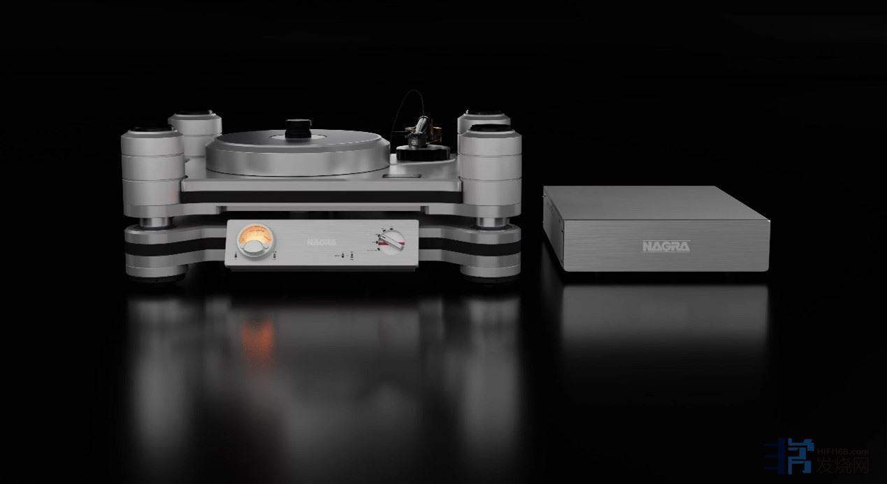

继Nagra在两年前推出了百万级限量70台的70周年纪念Reference Anniversary黑胶唱盘之后,Nagra的研发团队又花了两年时间研发出这款新的Reference黑胶唱盘,Reference黑胶唱盘是建基于70周年纪念黑胶唱盘的技术基础上,通过不同的配置让更多黑胶爱好者能够有机会聆听Reference黑胶唱盘带来的黑科技。

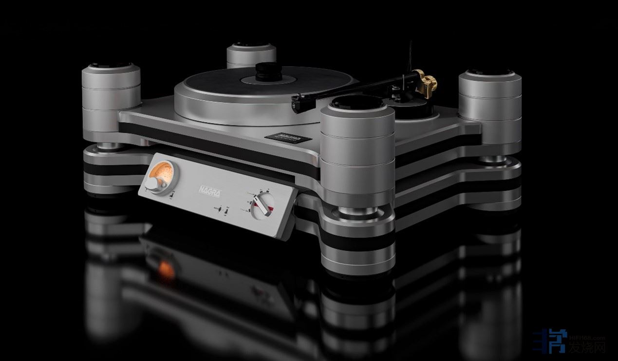

唱盘的机体上也大部分采用单臂版70周年纪念唱盘的构件,但内部电路简化,唱臂线不再接入内部后面板,变为直接出线为RCA信号连接头。而且内部唱臂线不再是定制的晶彩银线,而是采用OCC无氧铜线。但中国的消费者非常幸运,凌智公司特别为了满足更高需求的烧友,要求厂家制作特别定制金版唱盘,唱臂是金色版唱臂,线材料依然使用晶彩银线,使得唱臂性价比更高、声价比更好。

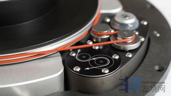

驱动装置:Reference黑胶唱盘的核心驱动机构沿用单臂版70周年纪念唱盘,电机驱动系统可以提高转盘的速度稳定性,采用双高精度,解耦,瑞士制造,无刷直流电机,这个巨大的电机驱动系统重达24.6磅。这种布置优化了扭矩和速度的精确度。
速度稳定性:
除了创新的双电机系统外,转盘还采用了经过深思熟虑的绝对速度校准技术。加速度计监控整个悬浮底盘,以确保其绝对稳定,否则不会进行校准。校准是在20秒内完成的。在此期间,在实际播放过程中(唱针在凹槽中)精确校准唱盘的速度。在这个20秒的周期中,将转盘实际转速与机内高精度石英计不断进行参考比较。与该绝对速度基准的任何偏差都会相应地进行校正。唱盘前控制面板有一个NAGRA标志性表头Modulometer会显示精确校准的转速,使校准变得简单。在聆听期间,唱盘不会采用主动速度控制,电机仅以闭环模式运行。通过消除主动速度控制,避免了这种主动系统产生的“齿槽效应”和相关不良影响
灵感来自磁带机的皮带传动系统:
对细节的关注甚至延伸到了电机驱动中使用的皮带。对于这一重要部分,从标志性的Nagra IV-S磁带机中获得了灵感。由于这些皮带的原始供应商已不复存在,Nagra对皮带成分进行了采样和化学分析,并完美地复制了这一高性能部件。

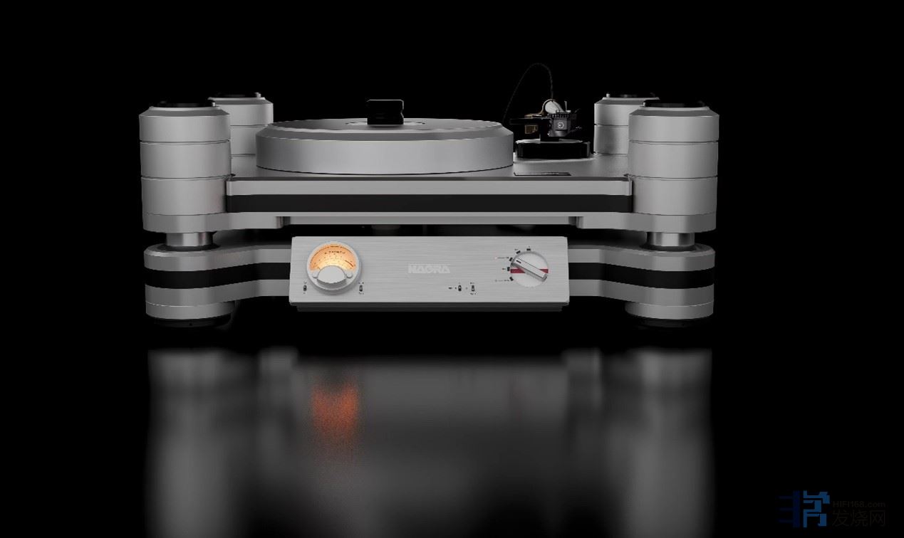

(1)无共振机箱Reference黑胶唱盘主体是底盘和子底盘。在此大量的航空航天级铝和酚醛板经过精密数控加工,形成低共振、高刚性、铝/酚醛/铝的分层结构,以防止系统机械部件产生声音。
(2)浮动悬挂系统任何雄心勃勃的唱盘系统中不可或缺的重要一环是它的悬挂系统。 在此NAGRA工程师设计了一种独特的解决方案,从外部模仿我们的 HD PREAMP 和 HD DAC X 的悬挂系统,然而内部巧妙地结合了机械和液压原理,采用坚固的弹簧机构和包含在“潜水舱室”配置中的高粘性流体,两者组合提供三个维度的悬挂和位移。这个创新系统提供了无与伦比的卸振性能,近乎完美地抵抗来自自身和室内/空气传播的振动和共振。
这种创新系统对自身产生的振动和室内/空气传播的振动以及共振都提供了无与伦比的抵抗力。为确保浮动悬挂的稳定性,悬挂作用的平面尽可能靠近LP演奏面的平面,在测试过程中使用大音量、深沉的低音进行测试,在播放 LP 时功能强大的扬声器在唱盘几厘米内大声播放,结果对高度敏感的唱头/唱臂没有振动或共振。实验室测量证实悬浮底盘的自谐振小于 3Hz,因此即使在大的聆听音压下,也能保证不受着色或反馈的影响。通过旋转悬挂柱的巨大螺纹支脚,可以轻松准确地完成 Reference黑胶唱盘的整体调平。

Reference唱盘在设计上作为一个音源系统。这意味着唱盘及其唱臂作为一个统一的设计,为从“源头开始”播放系统工作。对开发具有与唱盘本身相称性能的唱臂进行了仔细考虑。

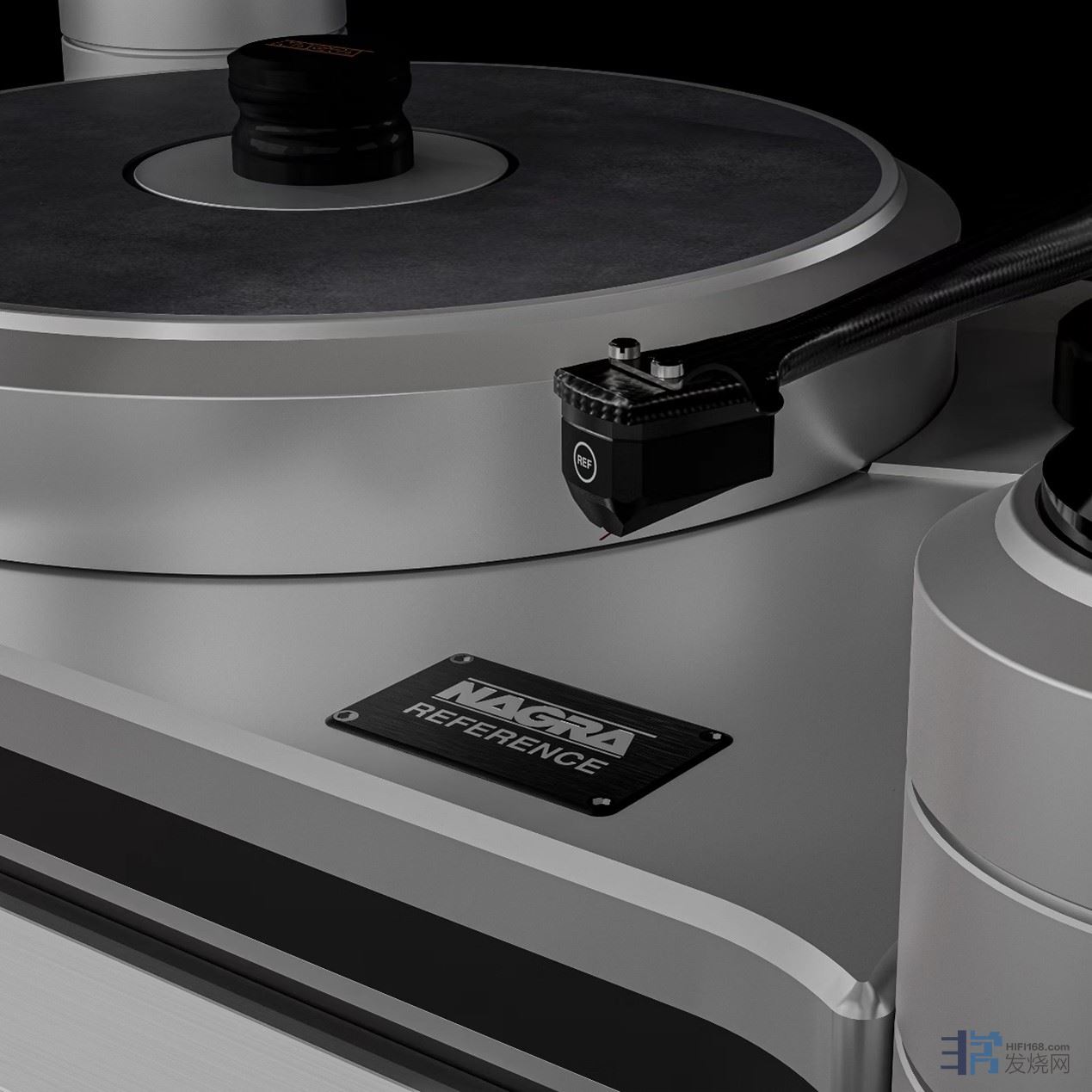

(1)双同芯碳纤维管Reference黑胶唱盘的唱臂杆是由硬木芯与碳纤维外壳相结合,让唱头和轴承安装之间产生超刚性、极低共振的连接桥梁。10.5 英寸单点一体化唱臂,消除了不必要的额外电气和机械连接以及共振点。唱臂的轴承是一个简单、极其精确CNC 加工的硬化钢锥体,契合于具有隔离共振的硅胶阻尼、超高密度聚乙烯接收器内。唱臂的配重采用稳定性高的低悬的马鞍形配重可以同时最小化唱臂的有效质量。列奥纳多·达·芬奇 (Leonardo da Vinci) 经常被引用的一句名言:简单是终极的复杂。没有比 Reference转盘的唱臂仅由八个部分组成的事实更能证明这一公理。但对于臂杆本身,唱臂中的所有其他组件均由 Nagra 团队设计,并按照瑞士精度的最高标准在瑞士制造和组装。
(2)制表师级别精密唱臂唱针在LP凹槽中的精确对准至关重要。为了实现这一目标,设计了一种复杂的磁性侧滑调整。这项工程杰作在设计和执行方面独树一帜,将申请专利。唱头的垂直跟踪角度是一个极其重要的对准参数。Reference转盘/唱臂的用户将能够轻松、可重复地“即时”调整 VTA。超大、高精度的旋转轴环便于进行平滑、精确的微调,就像使用精密相机镜头一样。该系统允许高达10mm/4英寸的垂直距离。唱臂简单而巧妙的部分促进了唱头方位角的调节,通过转盘可以精确调节这一关键参数。
