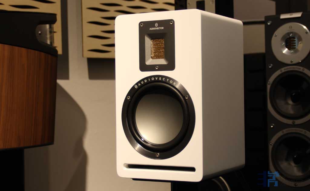

QR 1 体积并不大(高32.5 x宽19 x深23.2 厘米),带内部支撑肋的高密度板箱体重 6.2 千克,设计相当传统,并不出人意料。但不得不说,它的外观还是不错的---表面的观感和触感都令人愉悦,圆弧边为简单的箱体增添了一丝优雅,而且带来一些个性化特征。
前面板安装有一个特色的带状AMT高音单元。底部边缘是一条细长的槽式低音反射器。换能器的技术细节就像藏红花一样---高音扬声器被称为“金叶空气移动换能器”,采用 S-stop 技术(这其实只是一个格栅过滤器,可以平缓气流)。AMT实际上是 ELAC 的 JET高音的变体,由Audiovector工厂自己生产。大型障板由航空铝材制成。理论上,该高音单元的频率可达令人难以置信的105,000Hz。
中低音单元专为 QR 系列设计,振膜为铝制三明治结构,中间一层为阻尼层;由双磁铁系统驱动。由于采用了上述换能器,QR 1厂家宣称的频响范围为 45 - 45,000 Hz(未给出容差),分频点设定为 3,000 Hz,灵敏度高于平均水平 87 dB/2.83 V/m,阻抗应在 4 - 8 欧姆范围内。

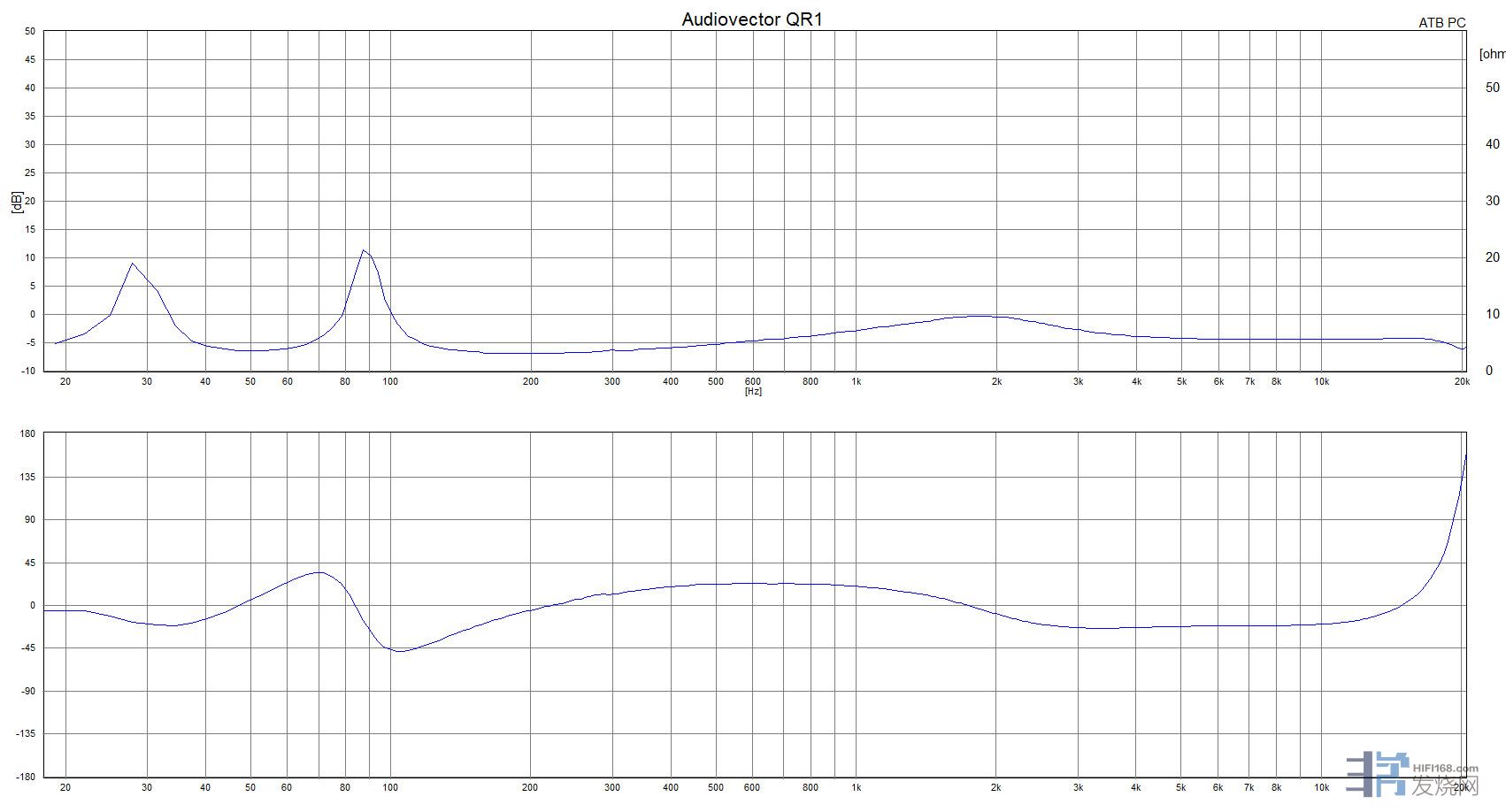

测量 :频率响应 + 阻抗
频率响应测量是从高音和中低音驱动单元之间轴线的高度,在面积为 30 平方米的封闭式半消声空间内进行的。房间有标准的隔音,但没有进行大量的声学处理,因此在 200 赫兹及以上频段的测量结果可以说是 100% 可靠的,10 - 200 赫兹频段受到房间声学参数的影响,特别是低音有轻微的提升。测量使用ATB PC Pro 软件进行,每次循环五次,并选择平均曲线。所有测量均在听音装置上进行,每次设置的音量相同。使用采样率为 48 kHz、1/3 倍频程平滑的PCM 音轨进行测量。
即使在宽敞的空间中,小巧的 QR1 也能提供令人愉悦的线性响应,只是高音稍显明显。最令人惊奇的是其可用性的低音下潜至 50 Hz;在较小的房间里,起始音会稍低一些,考虑到价格和音量,这是非常好的。同样,线性度也无可挑剔。
阻抗曲线略低于 4 欧姆,但大致平滑正确。适中的测量参数也适用于相位,QR1 将是放大器非常容易搭配的合作伙伴。
