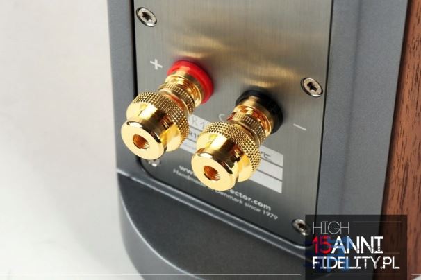

几乎所有的东西,除了箱体。新的阻尼材料,改进的分频器,全碳纤维音盆(与SR系列相比,振膜的重量减少了一半,而且更强),更强和更好的层压障板和底座。新的Audiovector端子、分频器、楣板、内部布线等。总共有93处变化。传统和新的先进技术的混合。

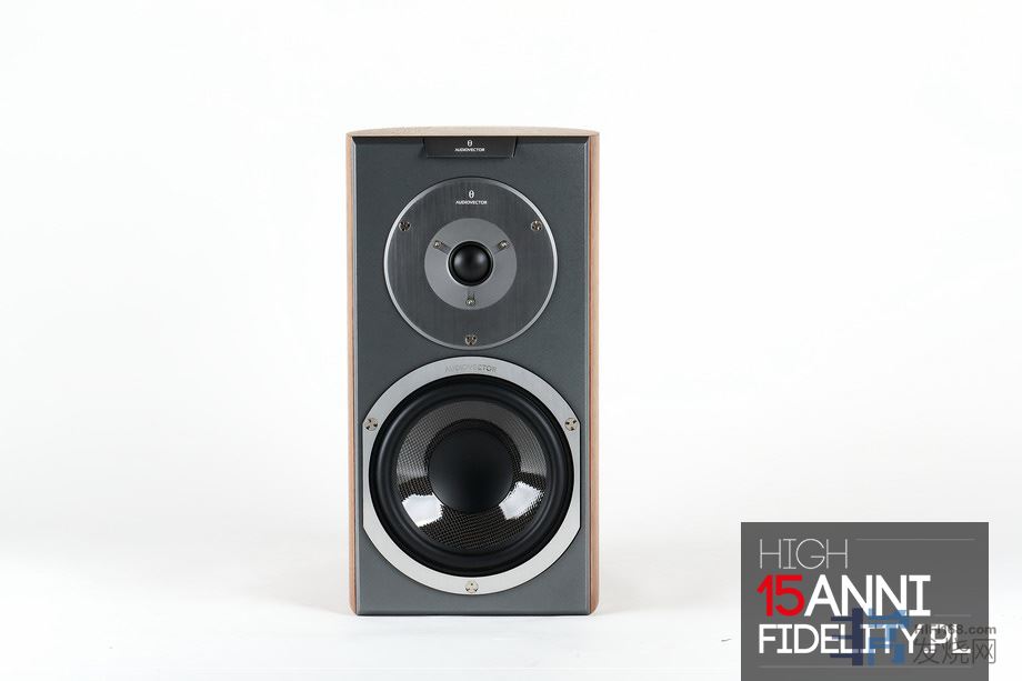

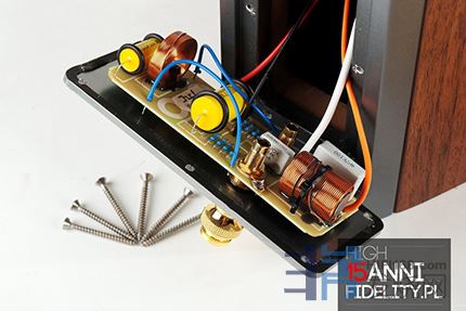

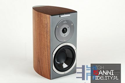

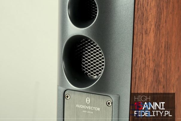

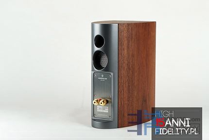

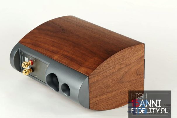

R1 Signature签名 是低音反射式两路书架式扬声器。它的箱体具有水滴状的特有侧壁,这能够将扬声器内的驻波降低,并使整个结构更加牢固。后板是由异型HDF板制成的,拧紧的铝制铭牌,从内部来看,分频器位于其后。分频器采用良好的无源元件,包括精心挑选的电阻器,以及来自Benic Components和EVOX的聚丙烯电容。

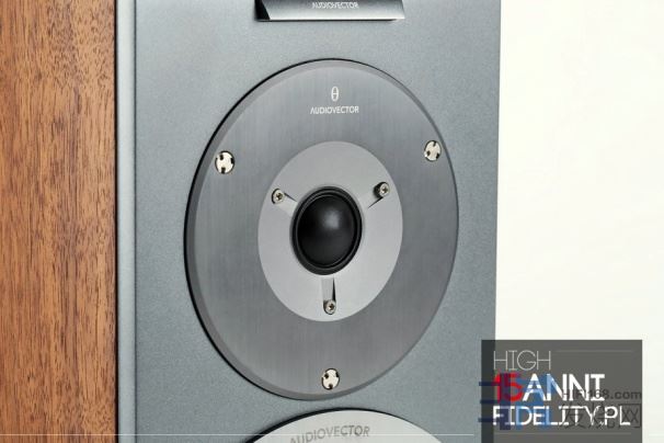

两个驱动单元都是由Audiovector设计的。R Evotech高音单元有一个丝膜和一个大的金属板,在单元的背面有一个异型出口,如公司资料所称可以改善声音的空间感。这种技术被称为SEC,即声场增强概念。

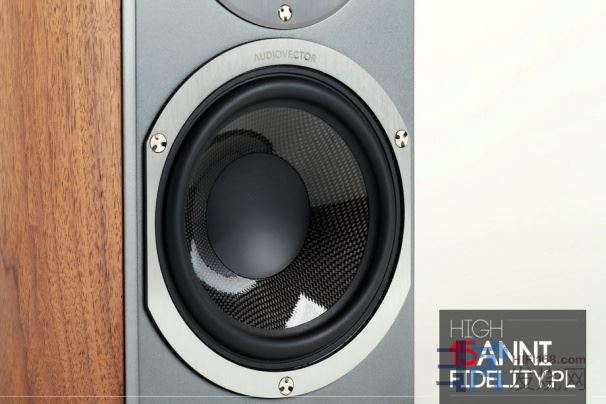

6.5英寸低音单元采用碳纤维编织振膜,在前面可见覆盖着透明的合成树脂。线圈缠绕在一个钛合金音圈筒上。两个驱动单元都是用三支特别的螺钉安装的,被称为三点式NES(无能量驻留)。

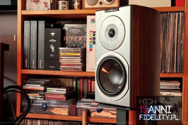

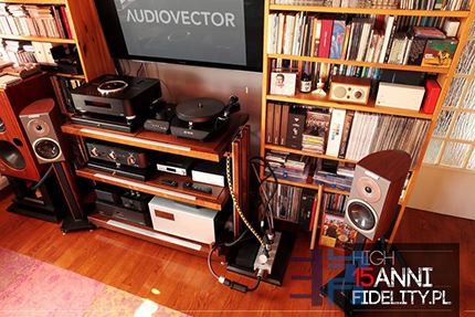

R1 Signature签名 书架箱不大,需要房间来帮补中低频范围。所以我把它们放在离后墙很近,50厘米至1米的距离将是最佳的。当它们的轴线在我面前交叉时,它们发挥得最好。在我的系统中,它们与聆听点形成一个等腰三角形,高音单元中心的距离为230厘米。扬声器被放置在旧的Sonus faber脚架上,但Audiovector自己也销售脚架。像往常一样,我使用了尖峰向下的Acoustic Revive SPU-8钉脚。

这是一个单声道录音,因此任何相位一致性的偏差,任何音调的变化都会造成中心图像的模糊,甚至会使个别元素向左或向右移动。有了R1签名,整个画面就在我面前,在聆听轴上,固定在一个精心设置的地方。
声场被设置在扬声器平行线之后,这有两个原因:一个是扬声器在我房间里的摆位,它们的轴线在我面前相交,另外就是它们的音调平衡。更确切地说,是非凡的中立性。这是我听过的价格在三万元人民币以内的最透明的书架式扬声器之一。在这一点上,它类似于芬兰Amphion的最好的扬声器,在某种程度上也类似于录音室监听音箱。从这个意义上说,R1 签名允许你监听你的录音并准确地分析它们。
因此,这些扬声器是为经验丰富的音乐爱好者准备的。在未经训练、缺少经验的人手中,无论是卖家还是买家,它们可能听起来太轻,缺乏饱和度。让我们把它们摆放在靠近后墙的地方,搭配一台饱和度高、音色丰富的放大器,我们就会得到两个世界的最好结果,即色彩和精确。
这些是值得尝试的,因为R1 Signature签名 除了其他属性外,还能提供一个深沉的、多维的声音舞台。在许多其他扬声器声音停止的地方,或者将声场的后部推前,或者以牺牲舞台的深度为代价扩大声场的宽度,但是被评测的R1 签名 监听书架箱呈现出一个真正的舞台。如SACD上的Carol King的Tapestry。歌手的声音在前面,其余乐器在她后面,呈半圆形。通常情况下,她被显示为一组乐器的一部分,然而事实并非如此,音响师显然对她的声音有特权。
这张唱片的声音被一种铜臭味所覆盖。它的分辨率不高,也没有特别的选择性,杜比系统、压缩器、晶体管电子设备(Cure的Disintegration在第一张CD发行时听起来也是如此)等等。丹麦的扬声器把这种光环去掉了一些。有好有坏。与大型落地式扬声器相比,Tapestry听起来更鲜活、更开放。
我们不要忘记一个简单的事实,书架式扬声器是我们选购时自己做出的选择,这种选择建立在合理的预期上。R1 签名 在靠近后墙的小型或中型房间里会发挥得最好。每当我把它们再往后移5厘米时,我就听到声音丰富度有了改善。你甚至可以把它们放在柜子上,它们也会很好地完成工作。
不要奢望Aquavoice的Silence、Novika的Tricks of Life或Laurie Anderson的Homeland会有完整的低音表现,我们不要欺骗自己。然而,我们可以很容易地找到一个折衷办法,这将带来漂亮、厚实和精确的低音,同时这也是这些扬声器的最大优势,即精确。扬声器完全从视野中消失,这是具有刚性箱体和2路单元的书架箱的优势之一。
说到精确性,我还指色彩和动态。这些扬声器可以在不压缩和不模糊的情况下大声播放。它们具有出色的高频响应和精确的低音。中音是准确的而不是密集的。这些扬声器是为那些认为Harbeth雨后初晴 和Spendor思奔达 听起来太肥的人准备的。搭配一个好的放大器,甚至是胆机,你会听到美丽的、有差异化的音色。但是,它仍然是一个高音更鲜活,更开放的。
也许,这就是为什么R1 Signature签名 能很好地区分录音,因为不仅Carole King在模拟磁带上录制的声音有自己独特的嗓子,而且数字录制和混合的Novika的声音也是它应该有的,这意味着以一种干净、有选择性的方式,更换光盘后,我们得到每个特定录音的声音特征,而不是被扬声器的声音特征过滤一遍。另外,在声场的位置方面,Novika的声音靠后,就像在Tricks Feat现场。而一旦靠近就几乎在我的指尖,如SQBASS在美丽的One Day Friend中。扬声器给了录音一种抛光的感觉,用其他扬声器所掩盖的细节、微妙之处和空气感来丰富它们,即使是像Falcon Acoustics LS5/3A这么好的。
另一方面,他们的声音也不是那么饱和的。通过Nat King Cole的《情歌》中的人声,我得到了一个很好的画面感,饱满而且密度高。但是,如果一张唱片录得很亮,很刺耳,它就不会被扬声器掩盖,而是一切都显示出它的真实面貌。而且只有在明显温暖的功放下,我们才会得到一种降低音色的效果,因为R1 签名 本身是非常中性的,有一个平衡的的声音。
