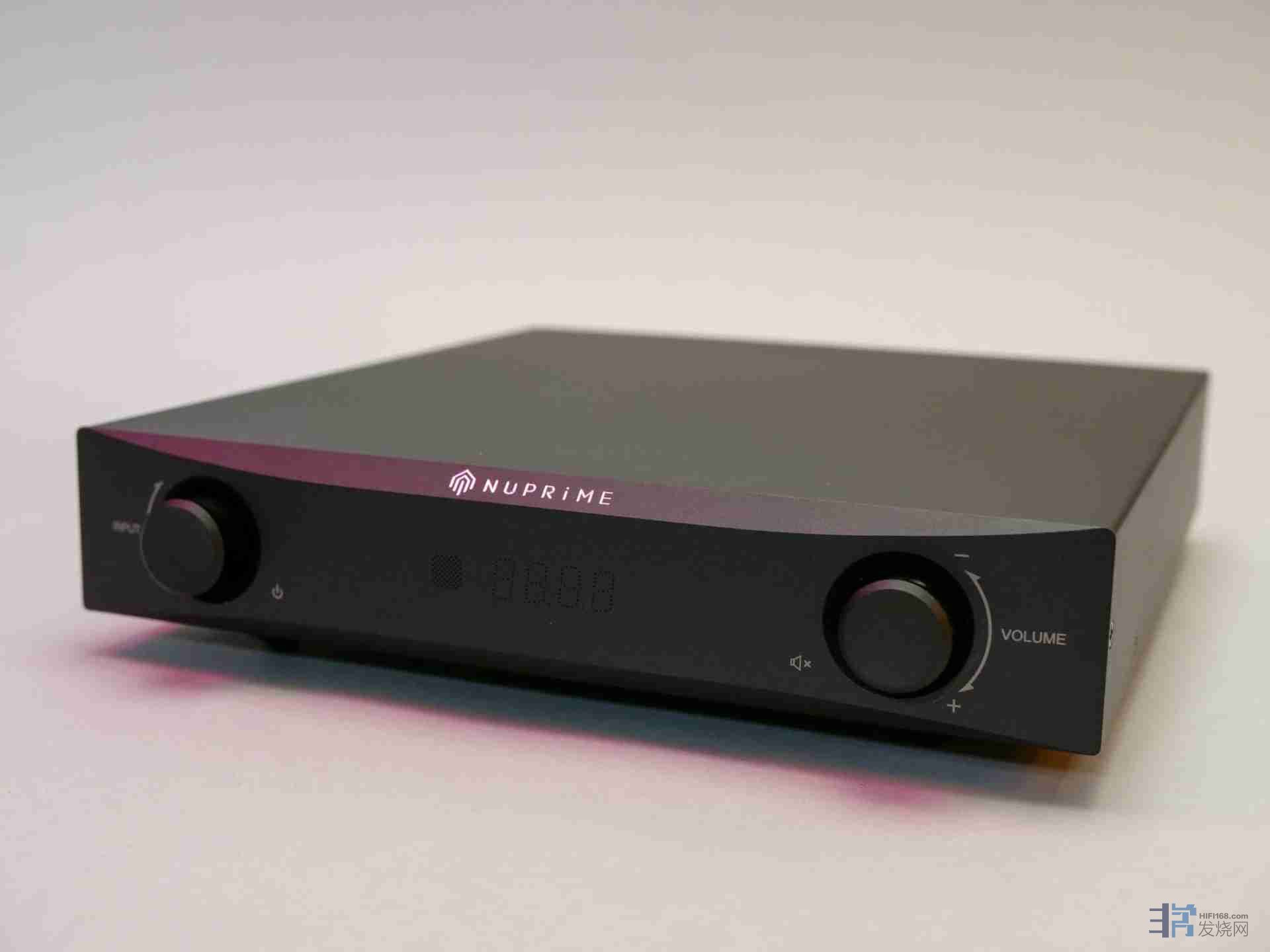

NuPrime将其产品分为多个系列,其中高端系列和家庭立体声系列是面向高保真爱好者的最重要的产品。此外,还有便携式产品、串流音频系列和电源处理产品系列。NuPrime IDA-8属于家庭立体声系列,是一个体积小巧的设备,重量只有4.3公斤,高度只有5.5厘米。因为它相当紧凑,所以你确实感到有些发热。我们真的不明白,为什么NuPrime不在机箱的什么地方提供通风。
我们测试的为黑色版本,但你也可以选择银色的。凭借圆滑的线条,这是一款极具吸引力的功放。银色的机箱看起来甚至更好。

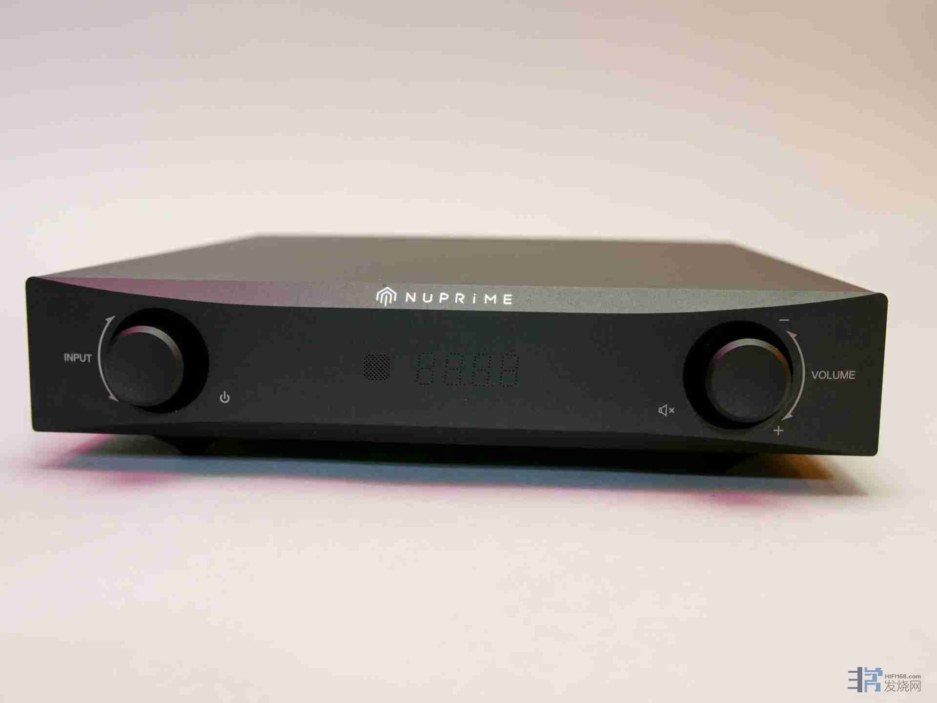

在前面,我们看到每边都有一个旋钮,右边是音量,左边是选择输入。在中间,是蓝色LED点阵,你可以得到必要的信息,如音量和选择的音源。你需要花点时间来适应,显示有点非典型,但很快我们就会习惯了。屏幕也可以调暗。

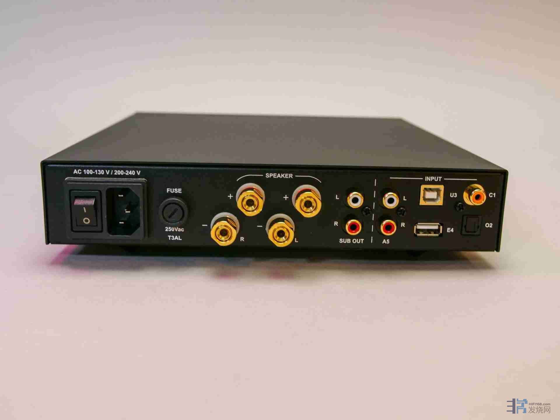

音量从0到99级。在背面,布局非常清晰。我们看到一些漂亮的、镀金的喇叭线接线柱,一组sub-out前级输出和一组rca输入,还有四组数字输入(光纤、同轴、USB和拓展)。

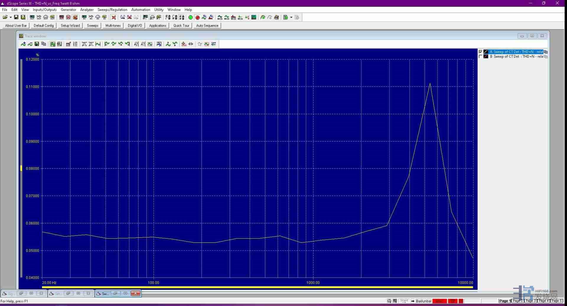

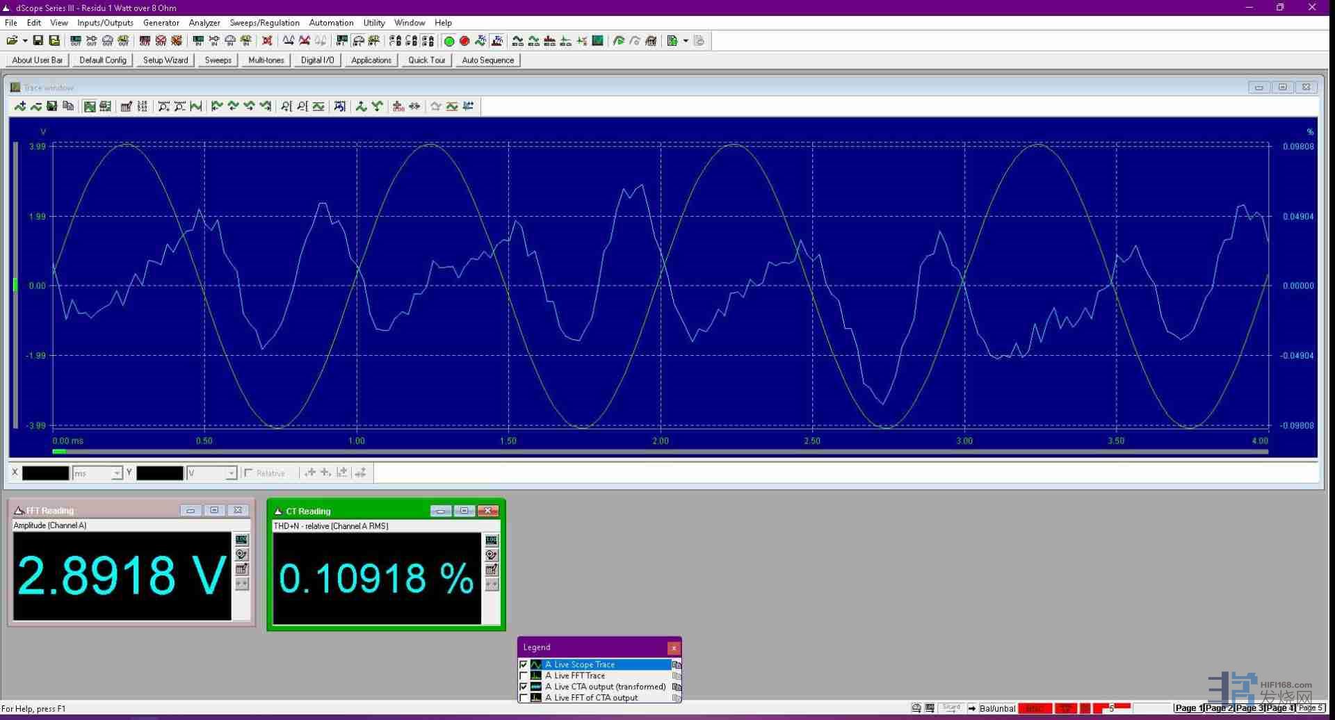

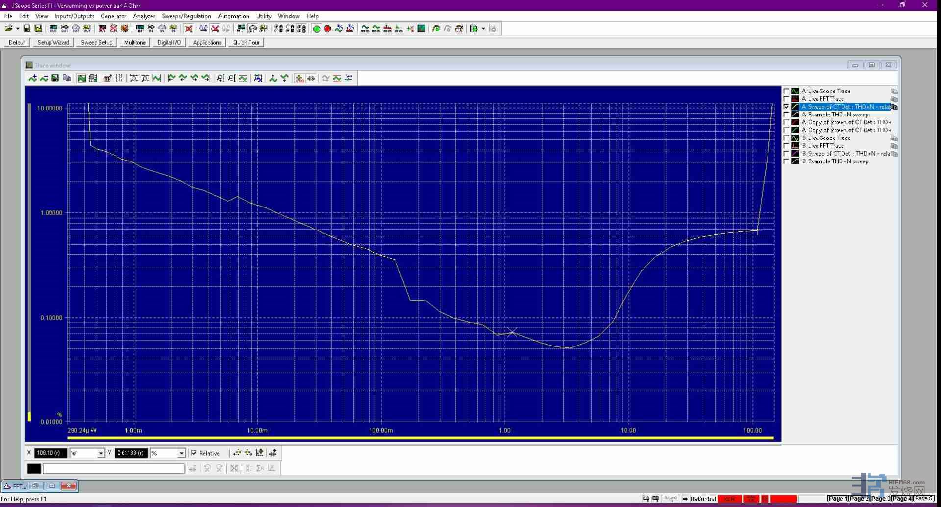

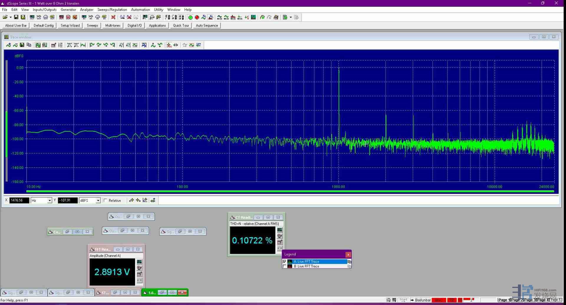

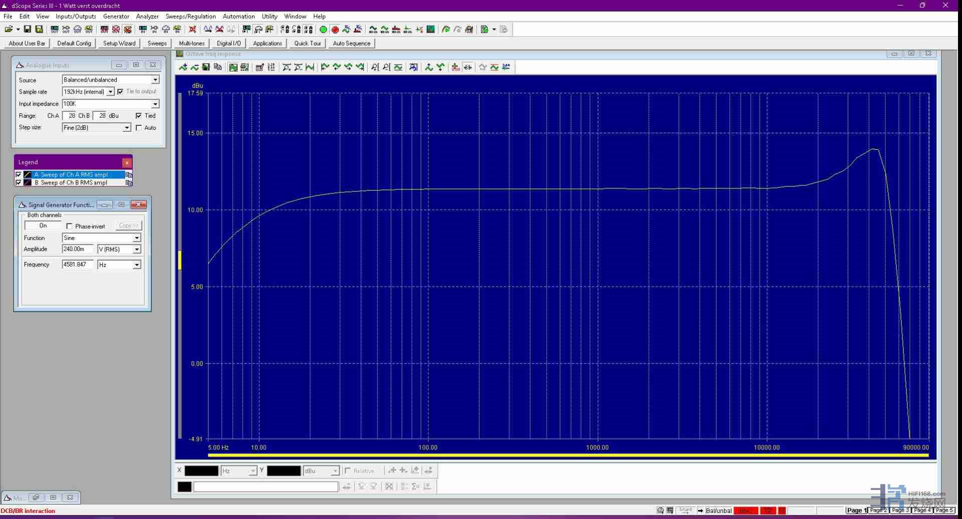

测量和结论

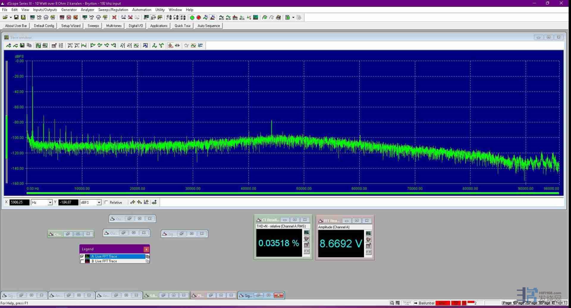

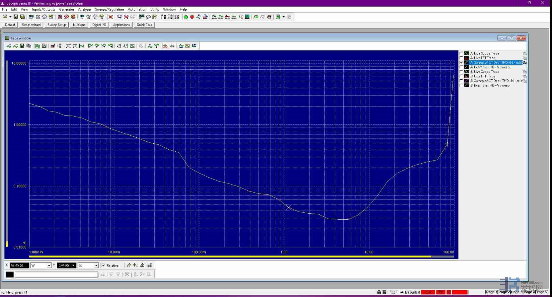

我们以前曾在对比测试中测量过NuPrime IDA-8。这表明NuPrime有良好的行为。功率符合规范,噪声也在允许范围之内。我们测量了放大器部分(鉴于测试的规模和重点)。然而,我们可以知道DAC也很好。
