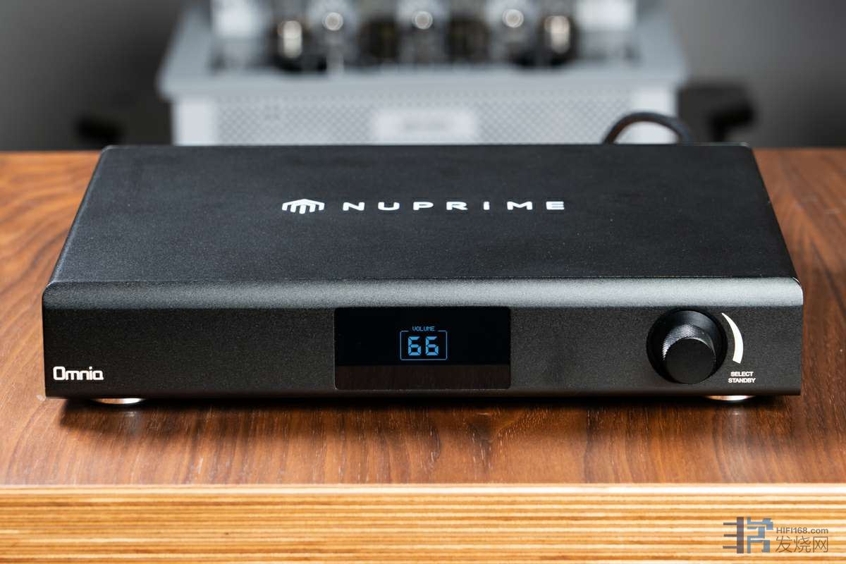

收到代理商寄来的 NuPrime OmniaA200 时,打开一看,心里觉得十分奇怪,这台明明就和我们另一位编辑戴天楷写过的 Omnia A300 一模一样,连尺寸也相同,都有无线串流功能,只是Omnia A200 的功率比较小,价格更大众化一些,难道这样就要多出一台新机器吗?待我仔细研究之后,我才知道刚刚的疑虑是多余的,因为 Omnia A200 和 Omnia A300 的共同点恐怕只有外观而已,基本上它们应视为不同定位的扩大机,功能也不太相同,而且 Omnia A200 甚至还继承了高阶系列的技术,性能未必就弱了。Omnia A200是一台什么样的扩大机呢?让我们继续看下去。

外观方面,A200的面板非常简洁,只有右边一颗旋钮,它同时是电源开关、输入切换和音量调整。如何使用呢?在待机状况下,长按旋钮约3 秒便会开机,轻按旋钮一下可依序切换讯源档位,旋转旋钮则可调整音量,很简单吧!面板中央的单色屏幕会显示基本信息,虽然画面颇为单调,功能上已十分足够。
