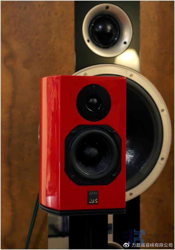

ATC厂家除了是一家专业录音室音箱(Pro版)厂家外,更以专业技术下放到民用以惠及广大烧友的厂家之一,得益于本已畅销的SCM7,厂家对其外观再度增加个性化元素,例如我本次聆听的这款“火红色”版本的SCM7。
除了火红的外观外,这次再度聆听SCM7让我刷新了认识,首先本次聆听环境接近30㎡,大可以使用SCM40座地箱还原,代理却任性使用SCM7小书架。其次,面对该空间条件,为了更好弥补空间声压、密度、质感、低频和下潜力,现场为SCM7配备了一只同厂的C1 Sub MK2超低音,令SCM7更有底气有板有眼地展现,甚至不输给座地箱!看到此可能很多发烧友在家正是以这种方式聆听自己的书架箱,这种取巧的2.1ch声道(可以弥补书架箱低频下潜的不足、低频动态以及声音质感),所带来的妙处是不言而喻的,也是众多玩家面对小空间环境所津津乐道的。不过值得强调的是,这次所搭配的ATC C1 Sub MK2,厂家定位其为立体声Hi-Fi炮,当然玩家也可以兼容到影院之中,但从厂家设计、市场定位以及用料,都并不是一般AV炮所能媲美。为了更好展现系统的性价比以及SCM7的魅力。相信在该30㎡空间中搭配C1 Sub MK2能更好地展示其得力的一面。

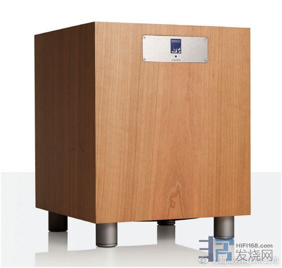

标识着MK2,显然是第二代产品,第一代为C1 Sub,并由MK2所取代。第二代的C1 Sub主要区别在于背面的功放模组的散热片,显然功率输出更大和散热效能会更好。C1 Sub MK2采用“底火式”设计(单元口径朝地),由于低频和极低频没有指向性,朝地增加下潜不但在说服力上有所加强,同时也令方体的外观设计更简洁和一体化,这也是ATC和作为HiFi炮应拥有的筹码。
从产品定位上,C1 Sub MK2是ATC专为旗下入门级音箱所配置的,可以搭配书架箱的SCM7/SCM11/SCM19,座地箱的SCM40,壁挂音箱HTS7/HTS11/HTS40,甚至只要搭配上中置C1C/C3C即可组建成家庭影院。别小看C1 Sub MK2体积比较小巧,但底火式的超低音单元口径是12英寸(≈314mm),正好满了C1 Sub MK2的底面,可以说,C1 Sub MK2属于紧凑型的超低音产品,这种产品相信必定成为ATC书架箱玩家追捧的产品。认真再看你会发现314mm的单元,与SCM100的低音单元口径一致,据介绍C1 Sub MK2的单元正是取自获得无数成功的SCM100。功率方面内置了200W的Class A/B Mosfet放大模组,堪称绝无妥协。

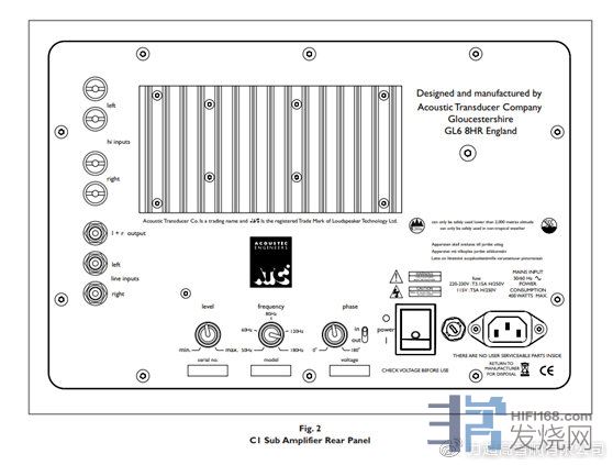

控制面板上,我们可以看到具备立体声玩家欢喜的High Level高电平输入,同时也保留Line RCA输入的使用,而底部的设置也很丰富,包括输入灵敏度、低通滤波频率和相位。输入灵敏度一般设置在12点钟的位置。低通滤波频率设置,主要目的在于让C1 Sub MK2更好地与立体声音箱进行频段衔接,这个滤波频率应设置为等于或高于立体声音箱的截止频率(SCM7-60Hz\SCM11-55Hz\SCM19-55Hz\SCM40-50Hz\HTS7&HTS7C-55Hz\HTS11&HTS11C-50Hz\HTS40-50Hz)。而相位方面,用户可以通过相位纠正主音箱和超低音因为距离而产生的相位不一致的情况。

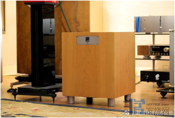

不只是增益这么简单
现场使用的放大器,并非ATC高阶的产品,搭配的同样是紧凑型的SIA2-100合并机,首先聆听的2.1ch的搭配,C1 Sub MK2通过Line RCA低电平的方式接入到SIA2-100中。声音方面不论质感、厚度、密度以及低频量感/下潜/打击力,都让SCM7的魅力尽情展现,通过C1 Sub MK2让你感受到SCM7魅力之处,而通过SCM7也让你体验到C1 Sub MK2的实力所在。当然我可以通过SCM40搭配C1 Sub MK2来让你留下更为深刻的体验,但是现在的搭配显然更有挑战性和吸引力。
播放张国荣最新的《REVISIT》专辑,据了解这是张国荣录音制作团队的又一力作,通过对未曾发布的录音进行重新改编,确实现场来听,很有新鲜感。譬如《大热》一曲,在2.1ch的还原下,声音饱满、扎实富有冲击力。但SCM7在人声通透性和高分析力下依然很好保留,让你体会到SCM7和C1 Sub MK2优势的互补所获得的“效益”和惊喜。改编的张国荣专辑人声更接近我们以往所聆听的发烧专辑,得益于SCM7高通透性的特点令隔膜感几乎消失,而低音炮的加持,令《大热》中热辣的节奏得到更刺激的还原,低频量感是充足的,下潜能沿着木地板传来,槌心的打击感更是通过空气直逼而来。而在爵士乐中,贝斯的密度和筋劲感充分还原,下潜深度和质感在整个系统中展现淋漓,甚至给你一种并非书架箱在还原的错觉,全频的表现可能更胜过不少座地箱的表现。
严格来说,真正体验到C1 Sub MK2的实力是当把C1 Sub MK2关掉后。此时你会发现不论人声或爵士的贝斯低频质感,都变得有点单薄,厚度、层次感和质感也有所不及,声压也有所降低,但是只要当你把C1 Sub MK2再次开启后,全频的表现再一次回来,使用C1 Sub MK2后令你的听感无法再回到从前。
