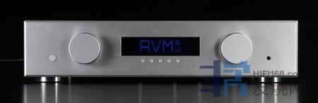

新的A3.2和上一代差别在哪里?外观上精致许多,是拆箱马上感受得到的差异,声音呢?越来越成熟、越来越流畅,甚至我有点感觉声音个性上很不一样了。怎么几年不见,AVM变化这么大?这当中自然有故事可说。

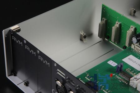

举一个例子来说,就知道A3.2在外观上哪里进步了。铝合金箱体配上阳极处理,这是现在Hi End音响器材许多人套用的「材料公式」,可是A3.2怎么做得简洁、做得洗练?从面板、顶板到侧板,都看不到「螺丝孔」!机器怎么固定?从底板、背板锁定,没有螺丝钉很厉害吗?这样会比较好听吗?我倒觉得这和声音关系不大,但螺丝孔肯定会影响美观,机器的线条就不那么平顺,从这个小细节就看得出来,从Burmester出身的Udo确实把Hi End那种吹毛求疵的性格,一起带到AVM了。

模块化设计

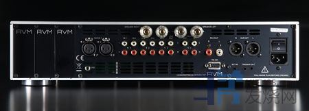

德国人设计放大器,很重视「功能扩充」, AVM也是如此,他们很早就设计模块化功能,消费者购买时可以先买「基本款」,日后若有其他需求,可以加装扩充模块。以A3.2而言,最基本的功能就是合并放大器,输入包括平衡与非平衡端子,只有高电平输入,另外可以独立当前级使用。在机本款之外,您如果拥有黑胶唱盘,可以为A3.2加装MM/MC唱头放大模块,如果您希望A3.2也能听收音机,不用另外买一部,装上FM收音机模块即可。
除了唱头放大和收音机模块之外,还有什么重要的选购配备?这个选购功能很重要,就是USB DAC模块!代理商送来的A3.2没有这个选购模块,可是在音响展上代理商已经在AVM高阶前级上面装了这组USB输入,而A3.2的加装选购配备,和高阶前级使用的USB模块一模一样。功能很强,不单只有USB输入,还同时给了光纤和同轴数字输入。这个选配的「数字输入」模块,USB部份不需要外加驱动程序,我想应该是Adaptive Mode的USB接收,但AVM另外设计了升频处理,他们应该是着眼于「好用」,至于好声,那就靠AVM的工程师在「升频处理」的算法来设计了。

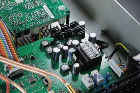

A3.2的外观自然比前ㄧ代合并放大器更漂亮,可是刚拆箱安装时,觉得有些怪怪的。哪里怪?这A3.2比我预期的「重量」要轻?我印象中的AVM器材尺寸虽然不太大,但内容总是塞得满满的,怎么这部A3.2这么轻?拆机器一看,有趣,原来A3.2换上了Class D放大,所以工作效率超过90%,待机消耗功率也低于1瓦。换上了Class D放大,A3.2的电源供应也就不需要那么庞大厚重,可是他们还是有洁癖,逻辑控制和模拟放大线路一样分离供电,机箱内部看起来很清爽,其中还有预留三组可以升级的插槽。
我听过不少AVM的器材,可是印象中Udo接手AVM之后,这A3.2倒是第一次仔细试听的AVM,而且也是第一次听Class D的AVM。很多人对Class D有误解,认为这是比较不优的设计,可是现在越来越多厂家采用,主要是为了用电效率,在讲求绿能环保的**,Class D的高效率确实是趋势,所以越来越多改良的零件与线路问世,我去年换上Nu Force Reference 18后级,内中也是Class D放大。实际上现在的Class D已经不是当年吴下阿蒙,声音进步非常的多,工作线性也大幅提升,可以应付全频段的需求。

听A3.2,好像和久违了的老朋友重逢,可是A3.2换上了新的输出级,外表更光鲜亮丽,可是音乐的表现力又更上层楼,刚强之处稜角磨得平滑一些,音乐增添了柔和之美,或许,这就是成熟乐音的魅力。
