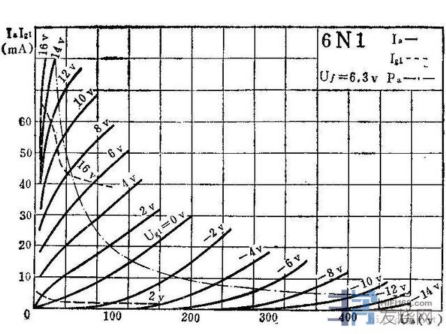

6N1:国产管里面不得不提的就是6N1,它属于中放大系数管,参数介于12AU7(ECC82)和12AT7(ECC81)之间,兼具它们的特点。历史上也只有中苏两国生产这个管子。
6N1原型是“开屏”结构,中国后来在开屏的基础上改进了它的缺点,研发了“闭屏”的6N1,闭屏的6N1可以胜任高频放大电路。6N1一般在胆机里做低频电压放大或者倒相推动。由于6N1的参数属于“四不像”类型,基本找不到一款欧美管可以替换的,所以只能在国产或苏产里挑选优秀的使用。

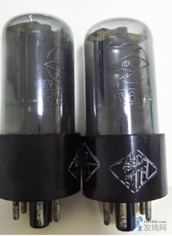

  • 6P6P:束射四极管,参数同欧美的6V6GT一致,可以直接互换使用。这个大八脚的功率放大管也是我非常喜欢的,早期国产的“南京”、“电工”品牌质量和做工都极好,声音甚至可以把英国的产品按在地上打。
