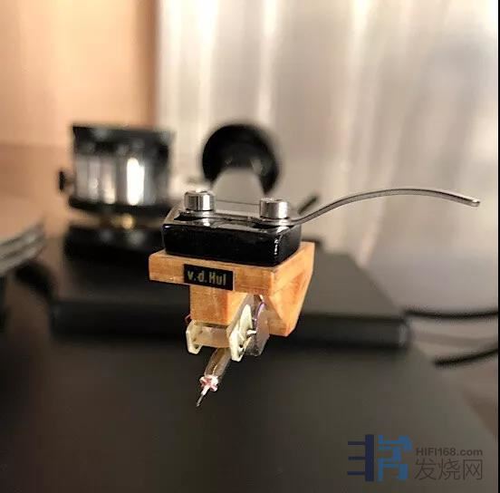

(一)唱头
唱头包含了针尖、针杆与发电系统三大部分。针尖通常是钻石等坚硬的材料,负责在黑胶唱片的沟槽中移动。在刻唱片时,刀头是十分锐利的,理论上重播应该用一样形状的针尖会有最完美的效果。但如果针尖是锐利的,一播放下去沟槽就毁了!因此厂商开发出各种针尖形状,想办法在不伤害沟槽的前提下,得到与沟槽之间最紧密的接触。针尖与唱头发电结构之间由针杆连接。别小看这小小一根,你要想象,那么小的针尖在细细的沟槽中移动,这么小的动能要带动整个唱臂系统往中间移动,才能够顺利歌唱,所以针杆的刚性与弹性都很重要。如果只有刚性而缺乏弹性,很容易跳针,如果弹性太好却没有刚性,那微小的震动就没办法顺利的让发电系统感应到。最后是发电系统。发电系统包含磁铁与线圈,线圈在磁铁中震动产生电压变化的叫做动圈(MC,Moving Coil)唱头,磁铁在线圈中震动的则是动磁唱头(MM,Moving Magnet),如 VM、MI 等也都是属于这一类。线圈重量远低于磁铁,因此针杆带动线圈的 MC 唱头一般来说细节较多,最高价的唱头产品多属 MC。既然这样,为何还要有 MM 唱头?因为磁铁在线圈中震动产生电压的效率高出很多,因此 MM 唱头可以有较高的输出,不必给太高的增益,所以一般的唱头放大都是 MM 唱头放大,要播放 MC 唱头,则需要添购专属的升压器,或者是使用较高增益的 MC 放大。

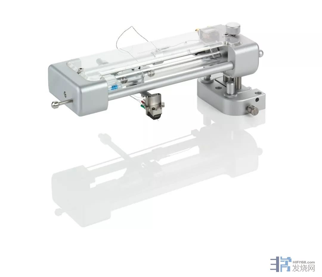

(二)唱臂
Clearaudio TT3唱臂
唱臂是黑胶重播系统的真正罩门。为什么?因为刻片的时候,唱臂是在沟槽中直线移动的。但刻片师可以依照音乐的内容来决定沟槽密度要宽还是窄,因此这个移动并不是用恒定的速度进行,每张唱片都不一样。
理论上,同样垂直移动的直切唱臂最接近刻片时的状况,沟槽与唱臂永远平行,不会有误差。但是实际执行上并不容易。直切唱臂有马达带动的,也有靠唱头带动的。前者马达必须有精密的伺服系统,才能准确侦测沟槽的宽窄,修正自己移动的速度。但不管怎样,是不能保证没有误差的;后者则需要一个摩擦力超低的滑轨,但由小小的针杆带动唱臂在滑轨中垂直移动,不管是气浮或者是石英滑轨,摩擦力永远都还不够低。所以绝大多数的唱臂都是由唱头带动,以轴心为中心转动,这就让唱头循轨读取时难以与沟槽完全水平。越长的唱臂理论上循轨角度误差越小,但是唱臂太长又会有刚性强度不足的缺点。
