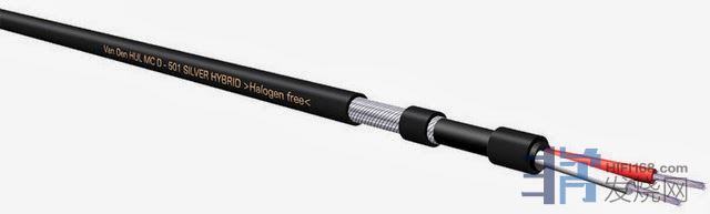

The D-501 SILVER HYBRID 是 D-501 HYBRID 的特别版本。与 D-501 HYBRID 比较,最大的不同点是两股蕊线是以高质量的配对银制成。
这条黑色 HULLIFLEX R 4 外皮的线是设计用来配合唱臂或是混音控制设备,有相当好的弹性与质量。
The D - 501 SILVER HYBRID 有相当良好的屏蔽保护。在音乐表现上,这是 V.D.H. 许多好线中的好线。The D - 501 SILVER HYBRID 一般多用于专业录音室中的麦克风线,或是搭配 SME 的特制唱臂以满足许多发烧友的需求。
两条蕊线是以高质量配对银 0.1mm x 19 股缠绕制成。
两条蕊线各以红白两色的 PE 塑胶包覆,这种材质的特性可让您用手就能剥下它,这样做的目的是为了避免损伤到内部的银质蕊线。一条蕊线的电阻是 11.9 Ohm/100 m 。两条蕊线间的电容相当低,是58pF/meter。合成屏蔽中包含了 OFC 外覆高纯度银 0.1mm x 72 股组成,在加上 LSC 线性结构碳纤维紧密包覆。屏弊的电阻是 3.2 Ohm/100 m。非常有韧性的黑色外皮是以 HULLIFLEX R 4 制成,可以防护外在化学侵蚀并且相当耐用。
规格
  • 线材型式:穗状包覆双线组 ( 平衡 )
  • 导体材质:蕊线:高规格配对银 混合屏蔽:高纯度配对晶体 OFC 外覆高纯度银,再以线性结构碳纤维 (Linear Structured Carbon) 紧密包覆
  • 用途/适用范围:唱臂至前级 / 信号连接线
  • 蕊线尺寸:各蕊线 : 0.15 mm² / AWG 25.4 / 19 股 穗状层 : 72 股
  • 外部直径 / 尺寸:4.0 mm
  • 电阻(20°C / 68°F)各蕊线:11.9 Ohm/100 m穗状层:3.2 Ohm /100 m
  • 电容:蕊线到蕊线 58 pF/m
  • 阻抗:75 Ohm
  • 外覆绝缘 / 测试电压:各蕊线 : PE 泡沫塑胶 外皮 : HULLIFLEX ® 4 / 300 Vrms min
  • 连接头形式适性:适用于 V.D.H. 所生产的 RCA 连接头或 Neutrik XLR 连接头
  • 外皮颜色:黑色
