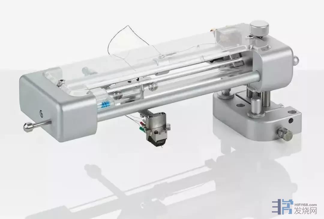

Clearaudio TT3正切臂正切臂完全没有循轨误差,是近乎完美的唱臂设计理论

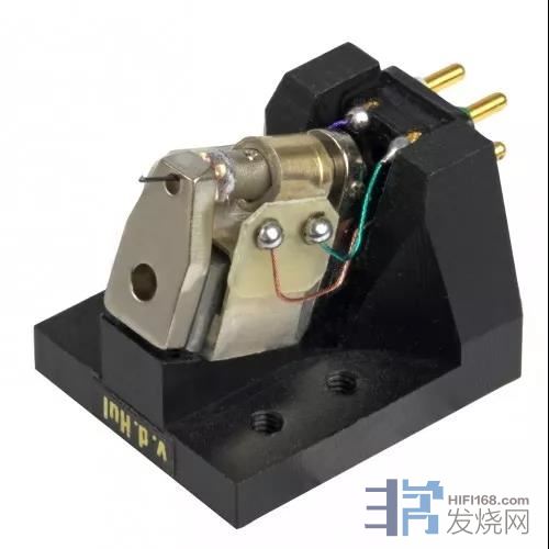

Van den Hul MC唱头 The Canary,在精准与忠实重现原音上设立了新的标准。
