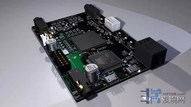

Chord Electronics的设计理念最独特之处便是不使用市场上提供的解码芯片。在设计最开始Chord Electronics便携式产品的开山之作Hugo便携式解码耳放这一明星产品时,Chord Electronics已经使用场效可程序化逻辑门阵列 (FPGA, Field Programmable Gate Arrays)的设计。FPGA是一种半定制电子部件,工程师可以使用独家的技术把想要的功能编成软件和韧体,再刻录在FPGA内。这种设计令Chord Electronics在位深度及取样率方面一直能比现有的格式先行一步,永远走在潮流的前面。

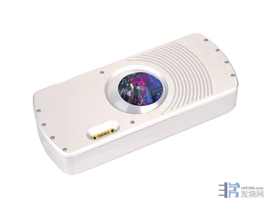

讲到Hugo的「始祖」,那要从二十年前的DAC 64讲起,一部小小的「便当盒」,却比许多大尺寸DAC还厉害,DAC 64树立了Chord Electronics在DAC领域的地位,要知道那个**是8 bit计算机刚刚要换成16 bit计算机的**,您就知道设计64bit的DAC有多困难了。当年Chord Electronics怎么做?市面上现成的DAC芯片不符合他们的需求,所以干脆自己做,利用FPGA可程序化芯片,自己撰写固件,开发独家64 bit数模转换,那时候的FPGA指令周期还有限,所以DAC 64一次要用4颗大尺寸FPGA,不仅消耗电力,芯片工作时还颇有温度,随时处在38度,经常处于「发烧」阶段。

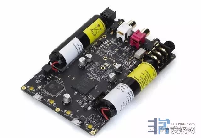

2014年,经过多年的技术积累,Chord Electronics将其超卓的技术带入了便携的领域,推出了全球首部FPGA便携解码Hugo。

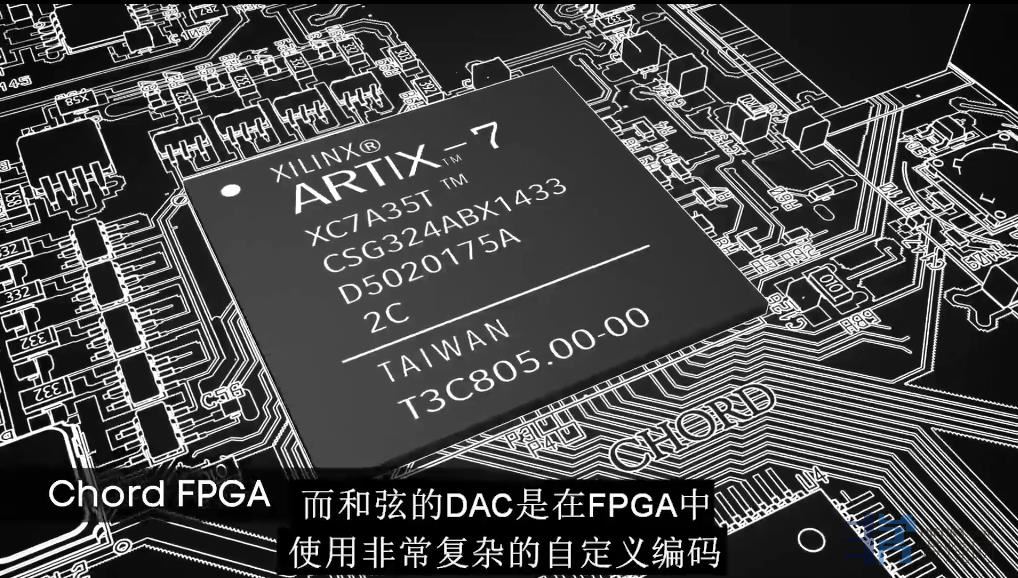

从一开始的HUGO Xilinx公司的SPARTAN-6 LX系列FPGA芯片,由Chord Electronics总设计Rob Watts负责,这个芯片内含16个208MHz的DSP运作,并利用高运算能力的WTA滤波算法,成就Chord Electronics难以被取代的优异性能与好声。

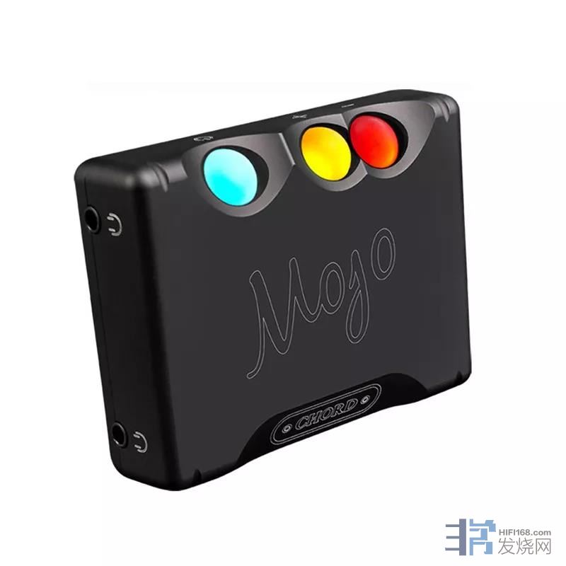

到MOJO使用SPARTAN-7系列FPGA,更新的半导体制程也让这颗芯片变得更小。
到推出最新的Hugo2 ,芯片就由HUGO的 45nm 制程的 Xilinx Spartan-6,改为同厂的 28nm 制程的 Artix-7 FPGA 芯片。
